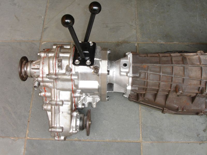

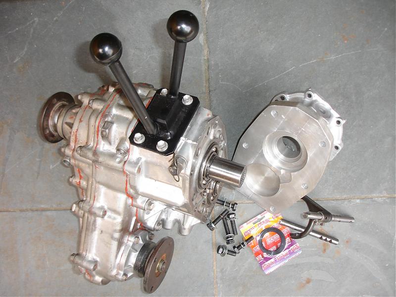

    Chegou a Flange para montagem da Reduzida da Hillux no cambio automatico do opala.
    A do cambio automático para o motor já esta sendo feita....Aguardem....
    Galera, so estou preocupado com uma coisa... O conjunto mecanico todo vai ficar muito comprido, com o alavanca do cambio automatico não tenho problema, o problema vai ser as alavancas da reduzida que vão ficar lá no banco traseio, será que vou ter sempre que dar carona para alguem para ficar reduzindo e passando a 4x4 para mim?

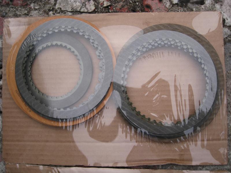

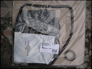

    Para quem não conhece estas fotos são do KIT MASTER e do FILTRO da caixa automatica do opala. É isso que é trocado quando se faz uma reforma geral no cambio.
