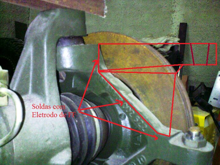

http://www.4x4brasil.com.br/forum/at...9&d=1262891119
Vei, acho que eletrodo pra ff não rola ai nao. Talvez o de cr-mo com as peças aquecidas e/ou um banho prévio de diesel (assim que fiz no meu pra evitar trincas no cordão de solda) acho que o munhão é de aço fundido.
Tenta entrar em contato com o Renan (Skull Crusher) o cara manja bastante de processos de soldagem e pode te dar uma orientação mais segura. :concordo:
