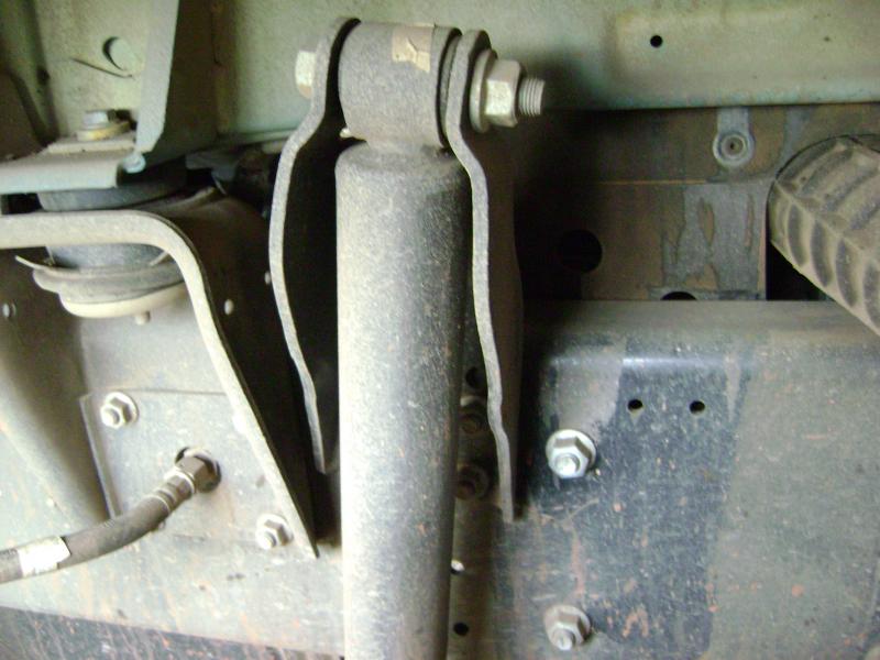

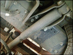

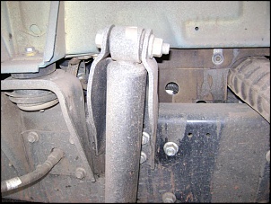

    Olá fugger,
    desculpe pela demora, tive problemas na net aqui...

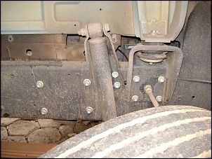

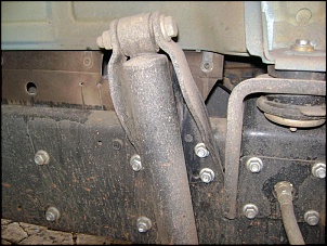

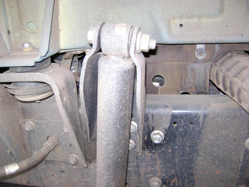

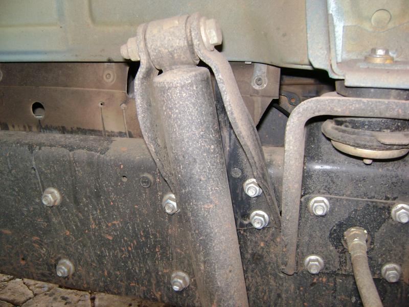

    então segue as fotos do suporte do amortecedor dianteiro M.BENZ L1620
    repare que ele é fixado na lateral superior do chassis por quatro parafusos.
    o amortecedor fica um pouco inclinado para traz,
    as fotos 1,2 e 3 são do lado esquerdo, 4 e 5 lado direito.

    Que é isso, eu que agradeço a ajuda!
    Gostei bastante pelo fato de ser uma peça unica dobrada e aparafusada no chassi, mas acho que teria o mesmo problema do primeiro suporte que instalei. Quando a suspensão abre, o amortecedor inclina bastante e pega no suporte...
    Sem quer, mas já abusando da sua boa vontade... Tem como vc medir o tamanho desse suporte?
    []´s agradecidos
    PS. Vc é de onde PR ou MG???

    medidas
    Citação Postado originalmente por fugger Ver Post
    Só um help, nesse caso vc pode colocar um suporte cuja fixação do amortecedor fique igual a original do jeep. Eu vi um de onibus aqui parecido com esse do caminhão, só que a fixação e um parafuso igual ao original do jeep.
    tranquilo, segue as medidas>
    comprimento: 30cm
    largura na parte inferior, onde fixa no chassis: 12cm
    largura na parte superior, berço do olhal do amortecedor: 5cm
    ok?
    []´s agradecidos
    ahahahaha, sou do PR, mas estou morando em MG, eita vontade de ir pra minha terrinha....

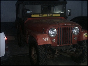

    Pronto não tá, mas "degavarinho" a coisa tá indo...

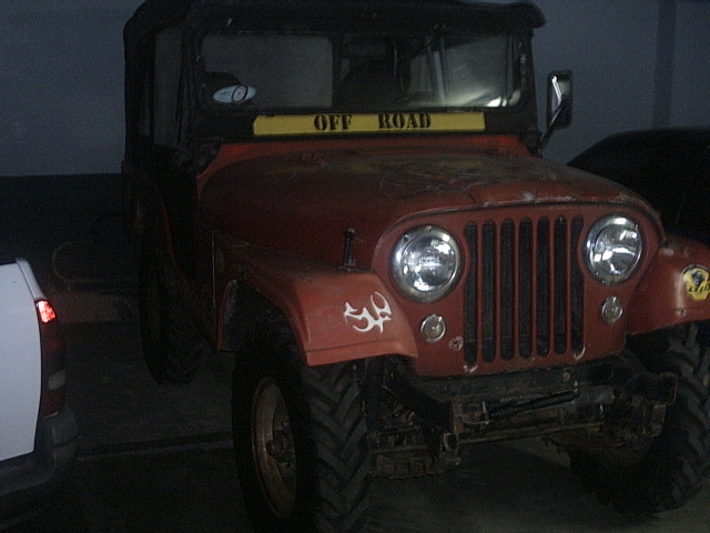

    Organizando umas fotos antigas aqui encontrei uma do tempo que o jeep andava por conta própria. Quase não mudou nada!

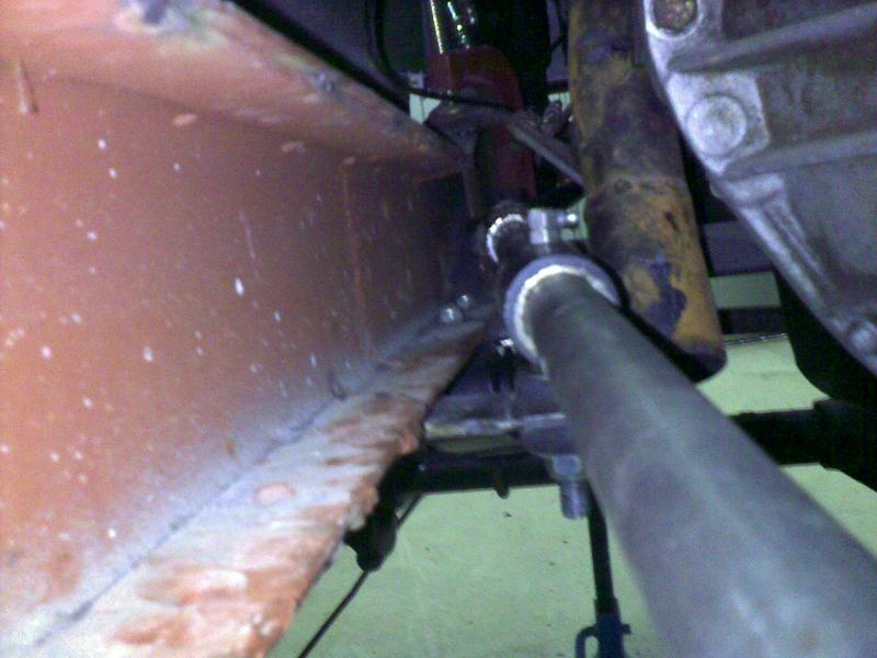

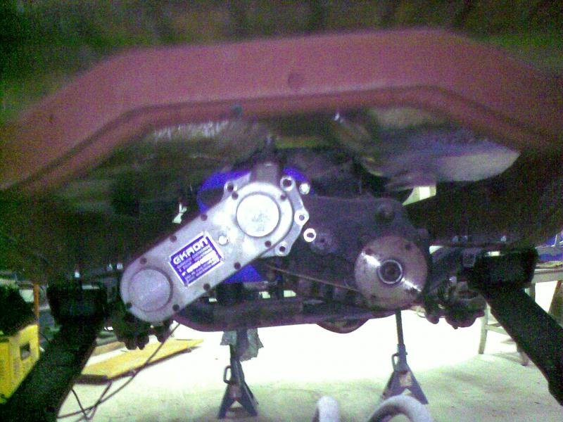

    Cardã do guincho

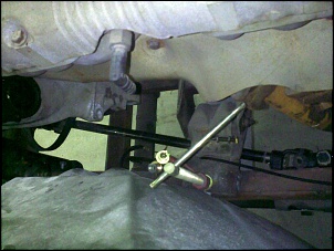

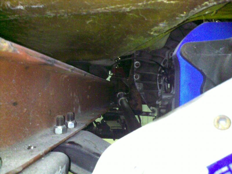

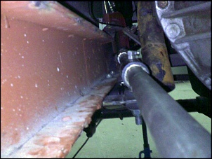

    Pra não dizer que "a obra" não andou nada neste fim de ano, sairam:
    - Diversas medidas importantes para o HS, HA, servo freio, mangueiras,suportes e outras m. necessárias pra fazer o jeep andar;
    - Cardã do guincho - versão final e soldada
    Pra passar o cardã o suporte do AC tive que passar por uma cirurgia plastica e ficar alguns quilos mais magro. Agora ele é apenas um enorme suporte da bomba da DH. Além disso tive que fazer um V no tubo do escape antes da sonda lambda pra poder deixa-lo apontado pro solo, já que o original desce num ângulo de +ou- 30° e pegaria em cheio no cardã.
    Agora tenho que aprender a mexer em autocad, pois fazer os desenhos na mão é soda! nem eu entendo depois.
    Miniaturas de Anexos Miniaturas de Anexos Willys - Maestro-31122009412.jpg   Willys - Maestro-31122009413.jpg   Willys - Maestro-31122009414.jpg   Willys - Maestro-31122009415.jpg   Willys - Maestro-31122009416.jpg

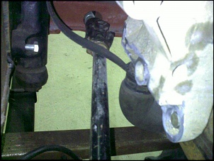

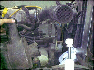

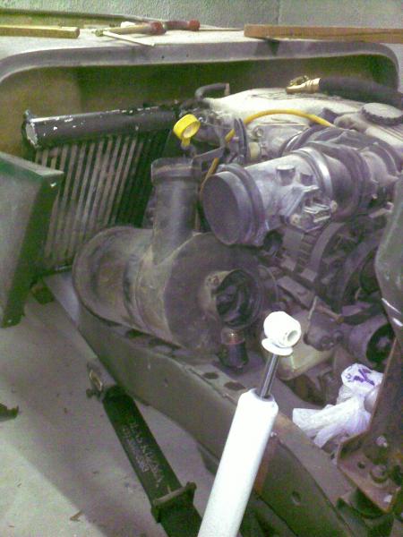

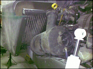

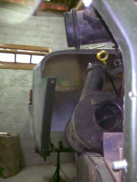

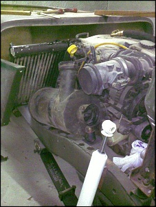

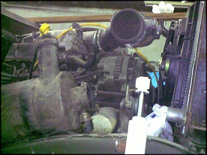

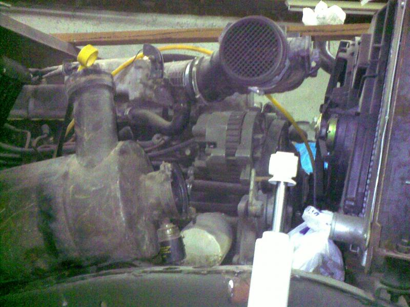

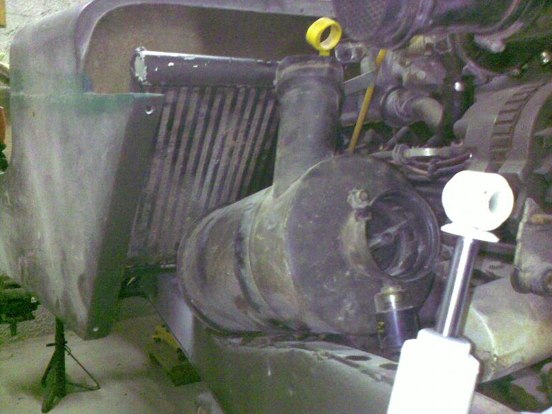

    De tudo o que foi medido e/ou tentado achar posição neste fim de ano, o filtro de ar foi o que mais deu e com certeza dará trabalho. Como vou usar o radiador de óleo do CA +ou- no lugar que seria o da bateria do CJ5, o unico espaço que sobra po filtro é ao longo da longarina, pq acima disso ou pega no capô, ou no coletor.
    Dando uma pesquisada no fórum e na net vi o de s10 4.3 que me pareceu "caber" mais fácil sem estrangular o motor, mas precisava das medidas pra ter certeza, alguém tem isso aí na mão?
    Agora uma perguntinha básica aos especialistas, o radiador pode ficar até quantos cms acima do CA? Vai voltar óleo pela vareta se ficar muito elevado?
    Miniaturas de Anexos Miniaturas de Anexos Willys - Maestro-31122009399.jpg   Willys - Maestro-31122009402.jpg   Willys - Maestro-31122009405.jpg   Willys - Maestro-31122009408.jpg   Willys - Maestro-31122009409.jpg

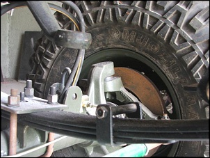

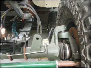

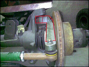

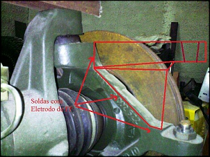

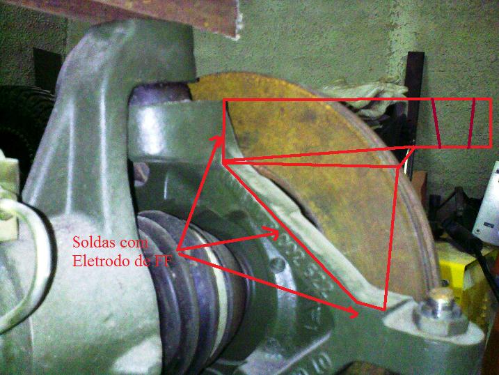

    Também tirei as medidas do que algum dia num futuro não muito distante - eu espero , será o HS. Basicamente serão duas chapas unidas em ângulo de aproximadamente 45, sendo uma vertical e em forma aproximada de triângulo soldada ao munhão de FF e a outra na vertical necessária para prender o terminal de direção e distanciar o mesmo da roda. O desenho tá tosco, mas...
    Sugestões são bem vindas.
    Miniaturas de Anexos Miniaturas de Anexos Willys - Maestro-dscf6471.jpg   Willys - Maestro-dscf6470.jpg   Willys - Maestro-projeto-hs.jpg   Willys - Maestro-projeto-hs-frente.jpg

    A ultima do guincho que tava faltando...
