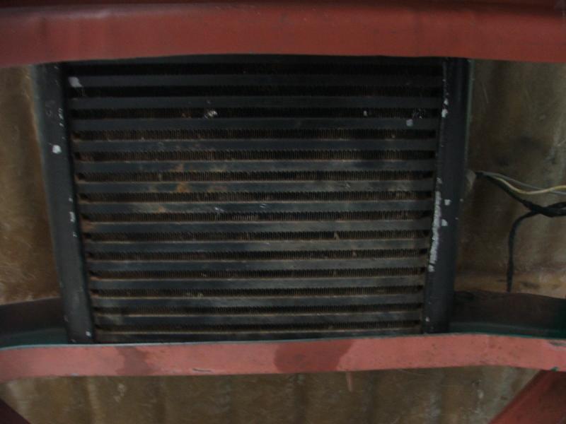

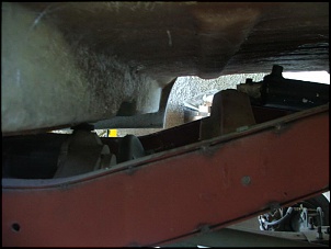

    Foto 1: finalmente consegui a junta do CA, se alguém precisar de uma a VEDAMEC aqui faz;

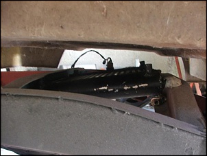

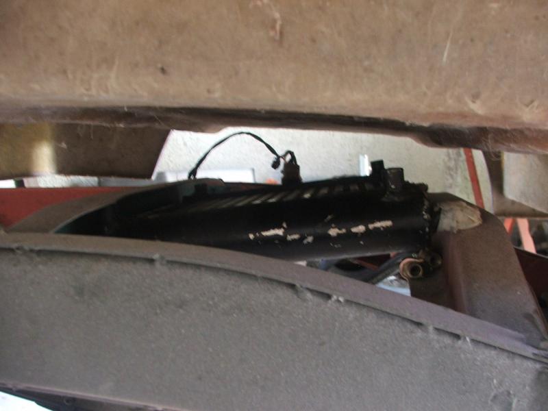

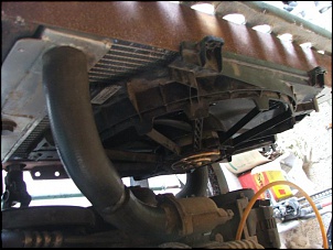

    Demais fotos, o novo posicionamento do radiador do CA, entre as travessas acima do eixo traseiro. Vou ter que puxar a primeira travessa mais pra frente ou abrir 2 furos nela para passar as mangueiras, ainda estou estudando isso, e por baixo vou fazer uma grade de proteção.

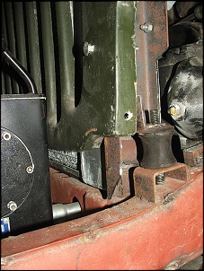

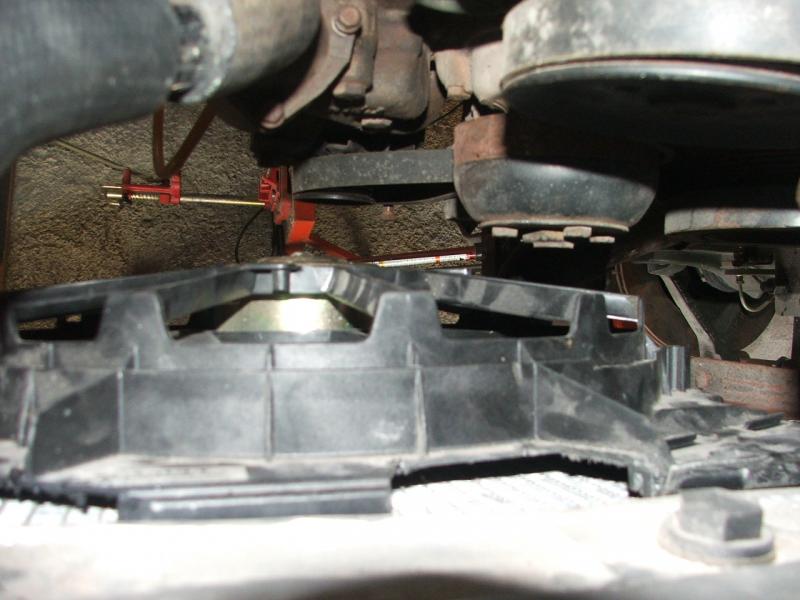

    A grade dianteira e o radiador tinham ficado bonitos olhando o jeep de frente, mas estavam muito altos em relação ao chassi. Se mantivesse assim, o vaso de expansão do radiador ia fica no quadro do parabrisa.
    Acabei optando por baixar o radiador o máximo possível ( 4 cm) a fin de ganhar mail um pouco de espaço. Aproveitei e fiz um carinho no suporte da ventoinha com a esmerilhadeira, e com isso ganhei uns 3 cm entre a ventoinha e a bomba d`água e pude aproveitar as mangueiras originais de água, com alguns cortes, claro.

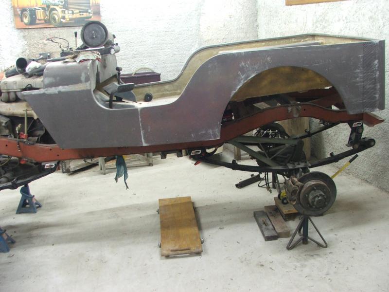

    carroceria

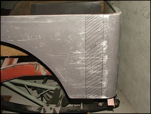

    Como minha carroceria está toda torta e vou precisar fazer uma maquiagem no paralama traseiro por causa dos pneus, tô pensando em fazer algo mais radical. Tirar 3 pol após o paralama e aumentar 2 pol onde a carroceria diminui de largura, na porta e mais 1 pol no paralama dianteiro.
    Alguém aí se voluntaria a usar um software gráfico nessas fotos pra ver como fica?

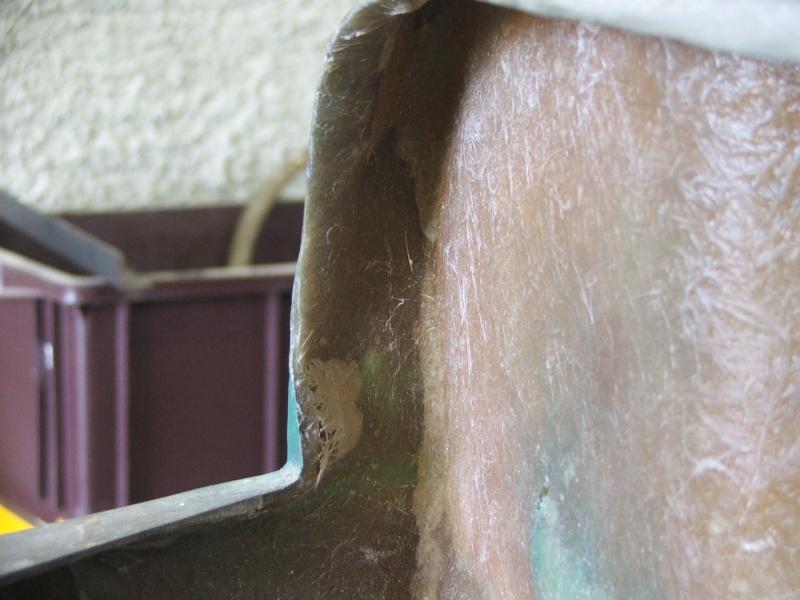

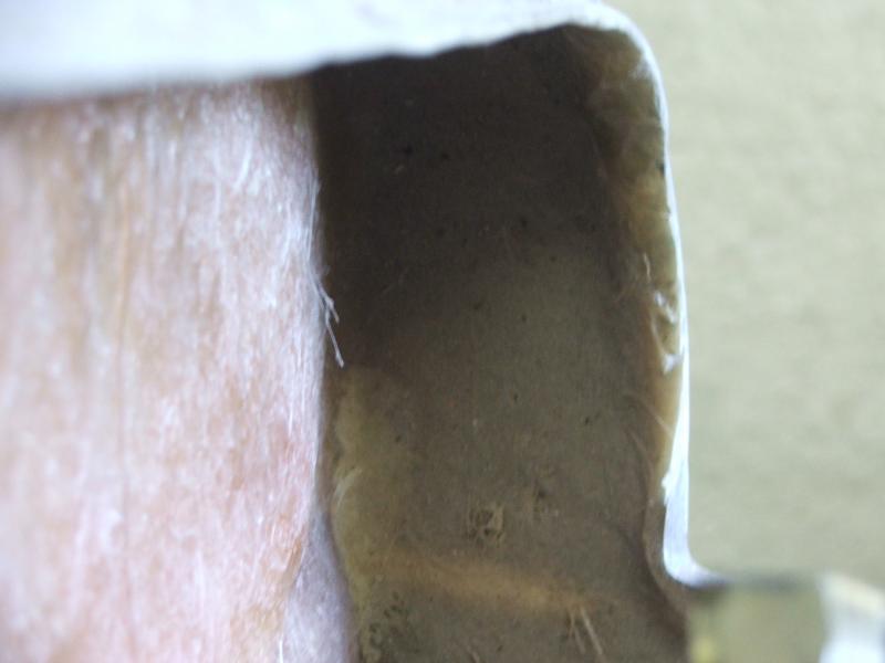

    As ultimas fotos são da diferença da parede corta fogo (7 cm), se não bastasse a que eu já tinha descoberto no assoalho.
    Miniaturas de Anexos Miniaturas de Anexos Willys - Maestro-dscf7195.jpg   Willys - Maestro-dscf7190.jpg   Willys - Maestro-dscf7171.jpg   Willys - Maestro-dscf7168.jpg

    Citação Postado originalmente por fugger Ver Post
    Fugger, venho acompanhando seu projeto em silêncio há algum tempo, é mais ou menos o que gostaria de fazer p/ mim se tivesse grana.
    Agora posso contribuir com alguma coisa, hehehe.
    Anexei a foto de como ele ficaria com 3" a menos atrás da caixa de roda traseira conforme vc marcou. Adicionei as 3" na abertura da porta, já que está sem paralamas na foto.
    Se quiser simular algumas cores ou outras coisas, mande umas fotos que posso ver o q dá p/ fazer.

    Citação Postado originalmente por WOT Ver Post
    Segue tb um exemplo do que fiz no meu Vitara. Aumentei a altura, os pneus, cortei paralamas, aumentei o entre-eixos e mudei as cores. Posso fazer td isso p/ vc se quiser.
    Cara, teu trabalho ficou muito bom, difícil vai ser o Fugger fazer in loco
    Por isso que eu ADORO esse fórum!!! Ficou ótimo, já tô pensando em fazer assim mesmo! Se tiver um tempinho, faça um desenho mais alongado da caixa de roda traseira e pinte tudo de verde exército!
