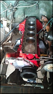

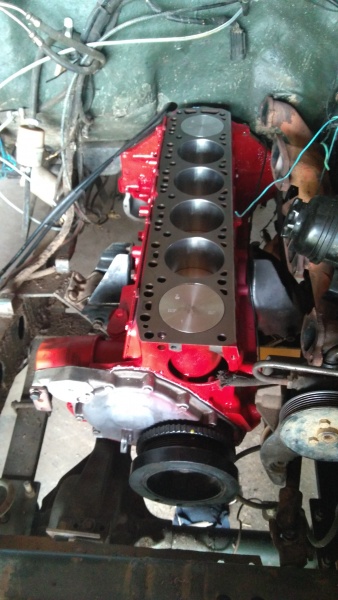

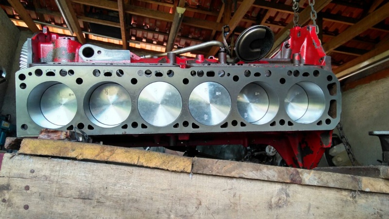

    Pistões novos
    Parte baixa do motor montada...
    Vira foi pra medida 025 e camisas para 1,00.
    Segundo meus cálculos a taxa ficará entre 9,5 e 10.
    Só ainda não sei como a IE vai interpretar isso.

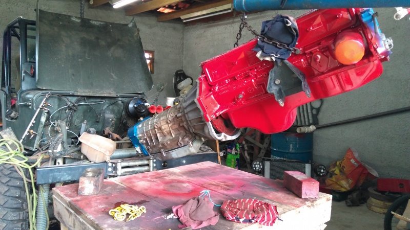

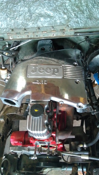

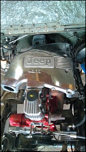

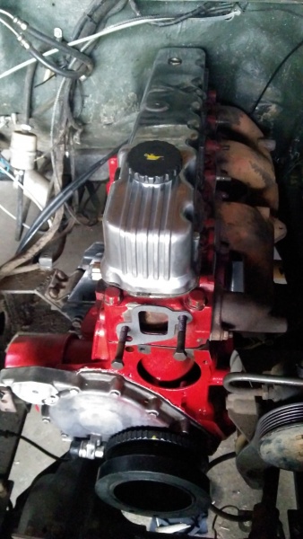

    Ainda em passos de tartaruga manca...
    Fds foi pra inicio da montagem do motor e CA de volta ao jeep...
    To doido pra ver como vai ficar esse motor com esses pistões cabeça plana.

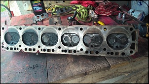

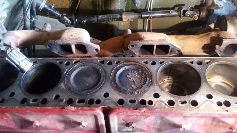

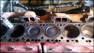

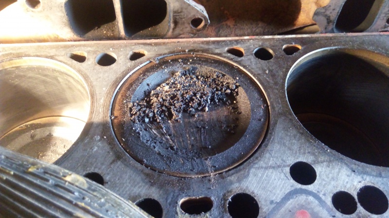

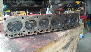

    Não retifiquei o cabeçote, então aproveitei para dar uma limpada básica nas câmaras já que até os pistões estavam bem comprometidos com sujeira...
    Bem longe do ideal, mas...
