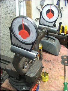

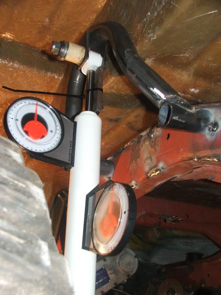

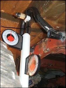

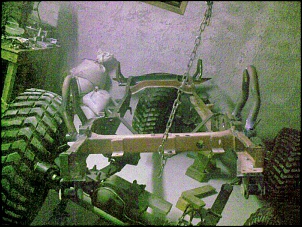

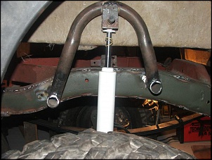

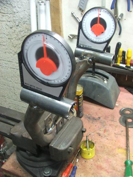

    Apesar disso, os benditos suportes ficaram prontos.
    Foto 1 - acertando o ângulo ainda na morsa, se errar, erro igual dos 2 lados
    Foto 2 - acertando os ângulos no chassi, esse é phoda de fazer sozinho. São 5° de inclinação para frente e 2° para dentro.
    Foto 3 - suporte ponteado
    Foto 4 - tudo soldado em definitivo. A fotos tá ruim pq acabou a energia e a foto é de celular.
    Só não foi pro jato hoje, pq tá chovendo, mas assim que firmar o tempo vai. Depois é pintura e montagem definitiva.
    Aí só vai faltar o Douglair resolver a carroceria.

    Fugger, me diz uma coisa, onde comprou esses "medidores de ângulo" magnéticos? Brasil ou states?
    Custa caro?

    Citação Postado originalmente por OPC+JR Ver Post
    China Comprei aqui mesmo, perto de casa.
    Custa caro?
    Por aqui Lt$18 cada.

    Citação Postado originalmente por fugger Ver Post
    Já fui em 3 lojas aqui em SP e nenhum tinha, acabei achando na loja online da Starrett, mas o preço!!
    Medidor de Angulo
