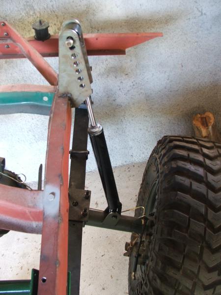

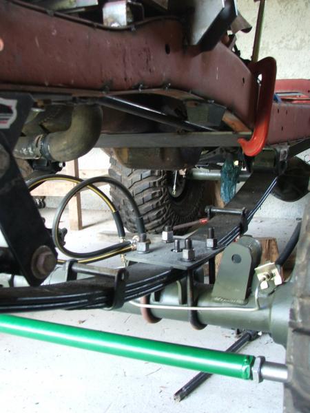

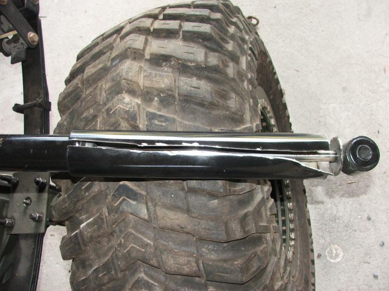

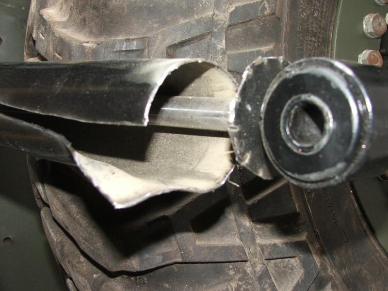

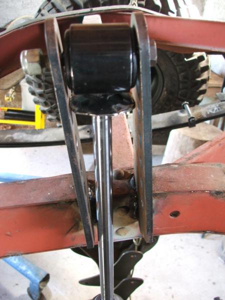

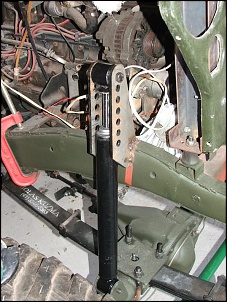

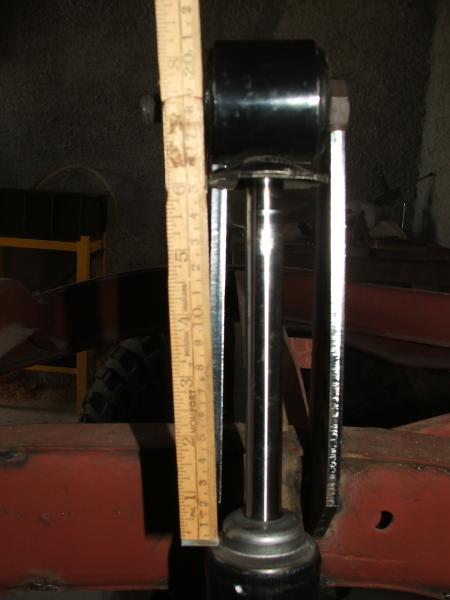

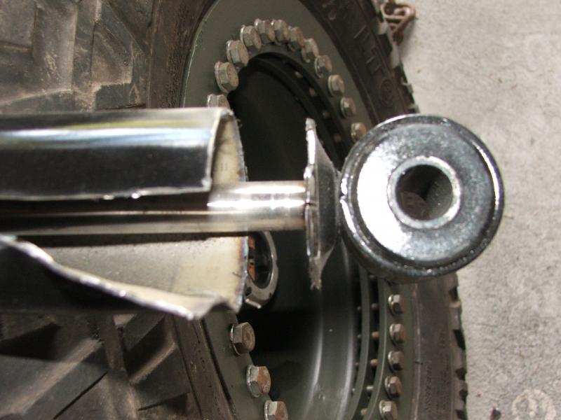

    Os amortecedores ganharam um "carinho" da esmerilhadeira e já foram pro lugar...
    Deixei o dianteiro com +ou- 4" de curso para compressão... Isso deixa +ou- 9" para expansão
    Miniaturas de Anexos Miniaturas de Anexos Willys - Maestro-dscf4730.jpg   Willys - Maestro-dscf4729.jpg   Willys - Maestro-dscf4728.jpg   Willys - Maestro-dscf4732.jpg   Willys - Maestro-dscf4731.jpg
  • #173
    Usuário Avatar de fugger
    27/03/2003
    CWB/PR
    3,839

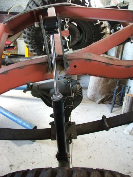

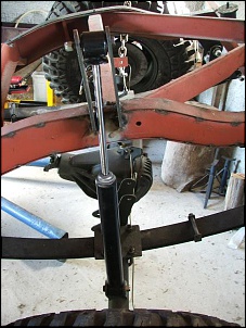

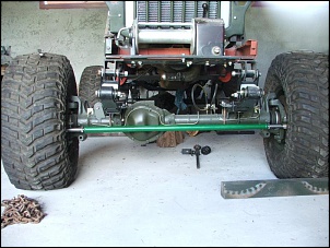

    No eixo traseiro, usando o limite superior do suporte no chassi, o curso de compressão ficou de +ou- 6", restando 7" para expansão...
    Mas fazendo um teste para achar a abertura máxima doa suspensão, erguendo apenas uma das rodas até o limite sem que as demais saiam do chão, observei uma coisa para a qual nunca tinha me atentado: Quando a suspensão abaixa, o eixo vai para frente!!
    Obvio, mas não pensado = repensar os suportes dos amortecedores...
    Ou deixar assim, reforçar as soldas dos suportes e esperar as tricas aparecerem...

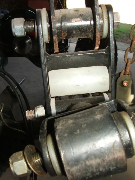

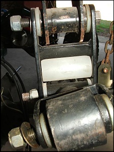

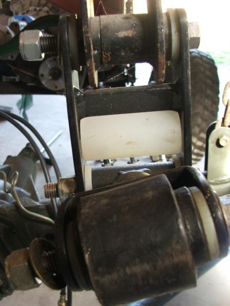

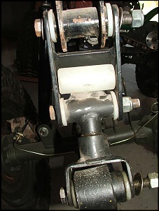

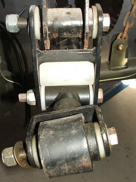

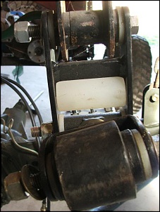

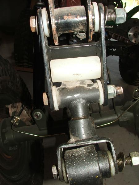

    quatro fotos para quem acha que jumelo articulado não precisa rotacionar...
    Miniaturas de Anexos Miniaturas de Anexos Willys - Maestro-dscf4747.jpg   Willys - Maestro-dscf4748.jpg   Willys - Maestro-dscf4749.jpg   Willys - Maestro-dscf4750.jpg

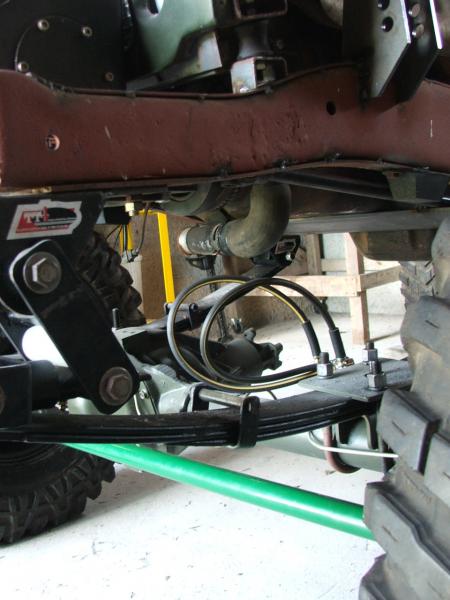

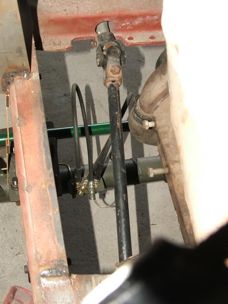

    direção
    Tá brabo achar uma caixa de direção que sirva aí... a que menos daria trabalho é a VW , mas...
    Alguém tem um boa sugestão?
    Eu já medi, remedi e só achei espaço pra uma coisa... um hidro assist

    Vamos lá, sobre os suportes dos amortecedores eu já havia observado esse detalhe por isso nas minhas viaturas procuro deixar os suportes (inf/sup) em posições diferentes, o superior sempre transversal ao chassi e o inferior na longitudinal, acredito que essa posição dos olhais além de poupar as buchas é menos um atrapalhando o curso da suspensão.
    No seu caso ai (5ª foto do post #173) acredito que as buchas vão ter desgaste prematuro e dependendo do comportamento dinâmico da suspensão os suportes podem empenar e posteriormente trincar, observei isso numa picape band que tínhamos aqui, as buchas gastavam mais pelo fato dos pinos do suporte estarem ambos na longitudinal e depois de um certo tempo chegaram à empenar...
    Ah, uma dúvida sobre o sistema de direção, não vai rolar high-steer ai não ?

    Fugger,
    A caixa da S10 não serve ali entre o guincho e o chassis?
    Meu chassi é outro mas coloquei ali, F75, se quiser ver me liga e marcamos.
    Copiei uma idéia do Elmer, tenho as fotos inclusive.
    Mas o HA não vai resolver seu problema !
    Vc continua precisando de uma caixa de direção, seja ela qual for !
    JCJ
    CJ5 - V6 4.3 Vortec
    Quando eu era pequeno tinha medo de injeção, hoje tenho medo de carburador !

    Falei, falei e esqueci dessa parte, pensei justamente em recomendar a DH da S10.
    Ocupa pouco espaço, não precisa cortar a grade, da pra usar com pitman da F1000 e tem aqueles dados do pirate pra instalar as conexões do hidro-assist.
    Se não me engano foi o JCJ que postou umas fotos de um suporte muito bacana que fechava o perfil do chassi com as bases de fixação da DH de S10.
    Então... tenho uma caixa de landau sobrando que é muito parecida com a de s10.. tenho até o esquema para fazer o HA com ela...
    Mas para instalar ela como o JCJ fez com a dele, teria que "puxar" o guincho pra direita e isso não é possível pois a cruzeta pegaria na polia do motor.
    Por enquanto as opções são:
    -> instalar ela abaixo do chassi, mas acho que ela ficaria muito vulnerável;
    -> instalar uma de opala, e esquecer o HA;
    -> instalar uma de hilux (tipo a de opala, mas por fora do chassi), mas com o risco do pneu pegar na caica quando esterçar tudo para a direita, com esta roda mais alta.
    -> NDA
