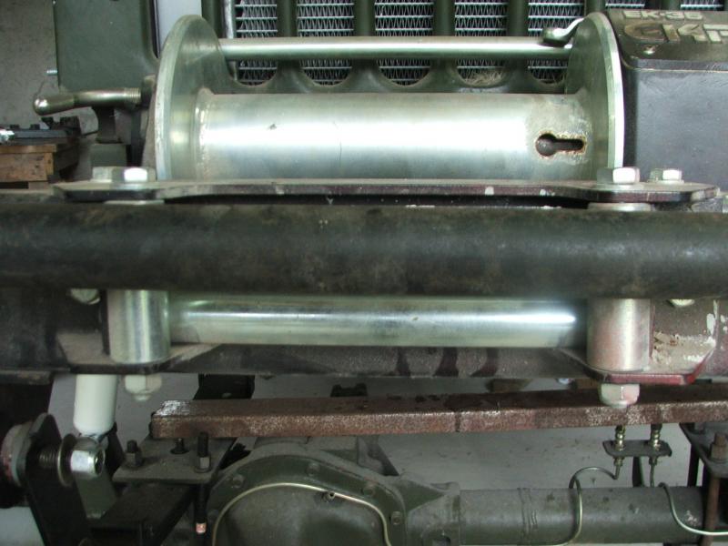

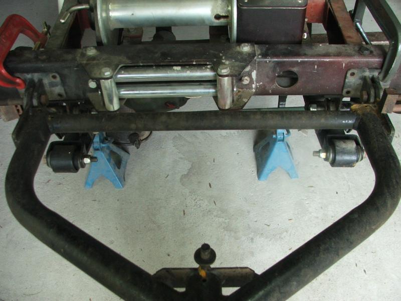

    A missão deste final de semana era simples:
    - Desmontar e remontar os pneus e beadlocks para tirar os vazamentos;
    - Instalar o suporte do tow bar no parachoque, para poder rebocar o jeep;
    - Instalar a barra anti rolagem do eixo traseiro;
    Resultado
    Em 3 rodas o problema aparentemente foi resolvido, destalonando os pneus por dentro, aplicando uma generosa camada de vaselina e em seguida 35 libras de pressão. Mas na ultima - sempre é assim - o vazamento é na parte em que o anel encontra a roda e aí f... Montei e desmontei 3 vezes esta roda, tentando achar o lugar. Primeiro pensei que fosse o pneu que estava fora de centro cerca de 2 mm, mas depois vi que o problema é outro. Antes de mandar pro torneiro refazer a solda, vou fazer um teste com talco, pra tentar identificar o vazamento.

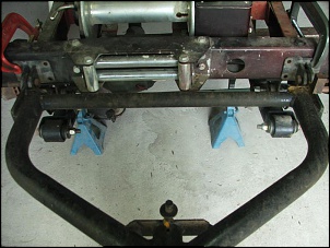

    Em seguida fui instalar os suportes do tow bar, pois vou precisar dele para poder levar o jeep onde serão soldados os HS. Os suportes são meus , mas usei um tow bar emprestado que me parece ser da Keko, mas não tenho certeza. Resultado durante o giro o tow bar pega no bocal roletado do guincho, ou seja, se estiver pra cima, não desce o suficiente para engatar no outro veículo, se estiver pra baixo, não sobe além da linha paralela ao solo.
    Será que os tow bars são padronizados? Já estou pensando em fazer um.

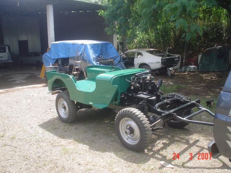

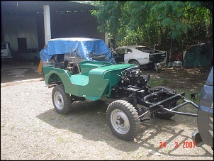

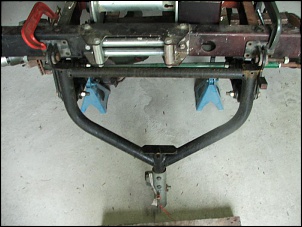

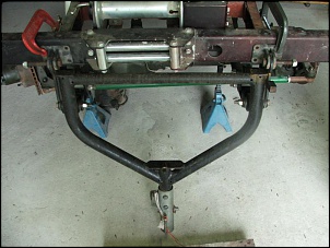

    Fugger,
    Se não me engano meu tow bar é maceral e a distancia dessa barra é bem maior e não pega em nada.
    Tenho uma foto dele no Fernandão sem guincho, mas a distancia é grande.
    Miniaturas de Anexos Miniaturas de Anexos Willys - Maestro-restauro-jeep-356.jpg

    Fugger,
    se quiser meu towbar maceral emprestado pra vc tesra ai é só falar,
    abraços
