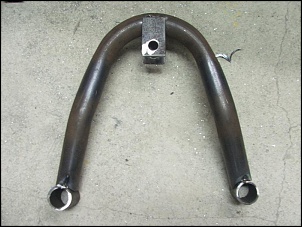

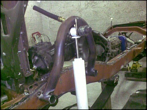

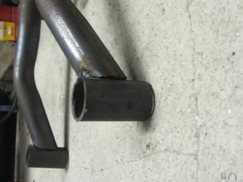

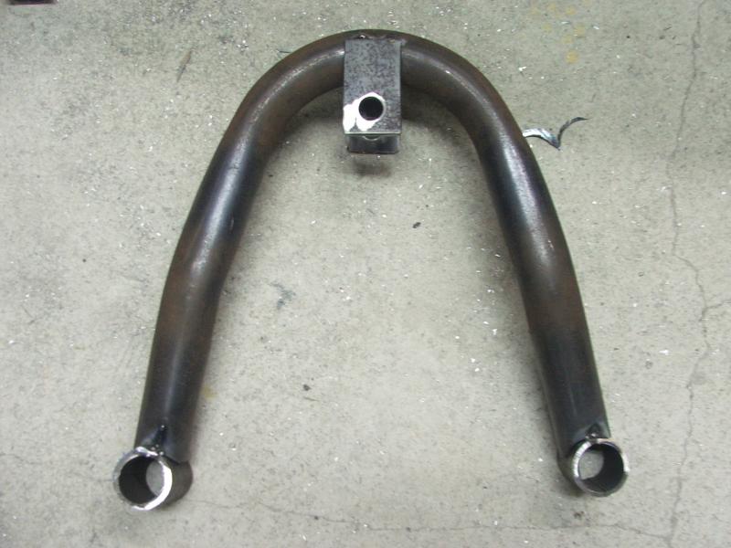

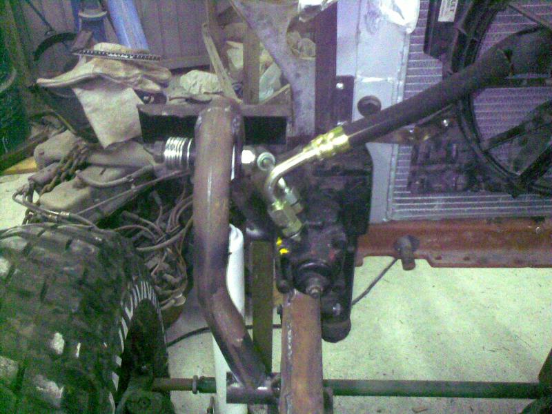

    Suporte dos Amortecedores dianteiros
    Suportes ponteados sem o amortecedor. A ultima é o presente que chegou da gringolândia...
    Miniaturas de Anexos Miniaturas de Anexos Willys - Maestro-dscf7270.jpg   Willys - Maestro-dscf7271.jpg   Willys - Maestro-dscf7275.jpg   Willys - Maestro-27022010126.jpg

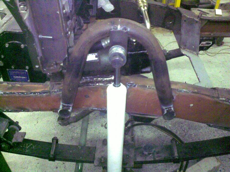

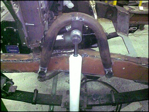

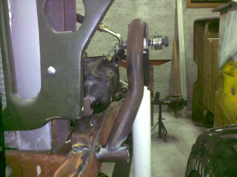

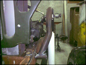

    Acabaram as pilhas da máquina... Fotos de celular do suporte ponteado no chassi com o amortecedor. Eu gostei pq vai proteger bem a cx de direção... depois de soldado corretamente, jateado e pintado pode até ficar "biiituuuu"!
    Miniaturas de Anexos Miniaturas de Anexos Willys - Maestro-27022010118.jpg   Willys - Maestro-27022010122.jpg   Willys - Maestro-27022010121.jpg   Willys - Maestro-27022010119.jpg   Willys - Maestro-27022010116.jpg
