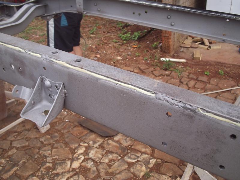

    Citação Postado originalmente por fugger Ver Post
    Aliás, que trabalho de presidiário esse de passar o kpo. Gruda na mão, nas ferramentas, nas partes dos chassi onde não deveria estar, é uma merd@! Espero que cumpra a finalidade e evite a entrada de água nas frestas entre o chassi e as cinta de reforço.
    Eu não sofri tanto, coloquei o kpo em um saco plastico grosso, cortei um cantinho e apliquei igual aqueles trem q os confeiteiros usam p decorar bolo. Ahhhh e usei luva, pq onde o kpo gruda é f... de tirar....

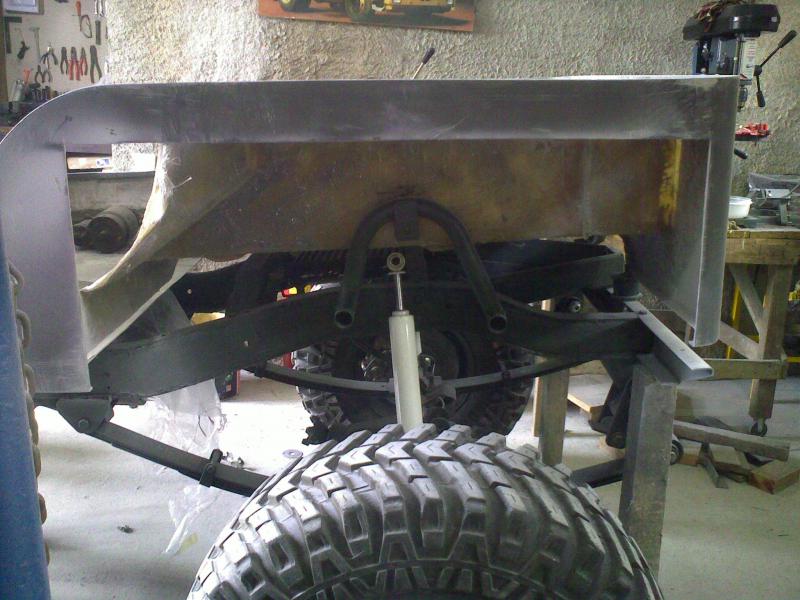

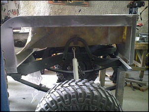

    O Douglair começou a resolver "os pobrema" da carroceria... Lógico que o Jaque apareceu e alguns detalhes estão sendo incluídos... Foto do inicio dos trabalhos
    Finalmente o chassi está pronto. Neste fim de semana acabei de passar o primer fosfatizante, kpo nas frestas e pintura definitiva. Nessa etapa final da reforma do chassi fiz o seguinte:
    1- todas as soldas, furos, remendos e coisas necessárias no chassi;
    2- mandei jaterar pela segunda vez;
    3- em cima do fundo que veio do jateamento eu passei o primer fozfatizante, kpo e tinta definitiva.
    O verde EB no chassi ficou biiiiiito! Lembrei dos tempos de caserna
    foto 1 - só no primer
    foto 2 - kpo passado no escuro...
    foto 3 - ultima mão de tinta
    fotos 4 e 5 - já em fase de remontagem
    continua....
    ola Fugger passei pra dar um olhada no Maestro
    Ta ficando ignorante mesmo,parabens pelo projeto o carro ta show
    só por curiosidade por que em vez de KPO nao se usa aqueles tubos de SELABOND ?
    eu os uso direto aq na oficina,fica rapido e fixa muito bem muitas peças,inclusive da pra usar aqueles aplicadores de calheiro,que sao uma mao na roda.....fica ai a dica.

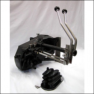

    Alavancas.
    Eugenio e mais ou menos isto que voce quer fazer?

    Citação Postado originalmente por fabiano carraro Ver Post
    Valeu Degavarinho tá finando do jeito que eu quero...
    PQP Não sabia que existia esse troço. Use o KPO pq era o único que conhecia... Não ficou bonito, fica parecendo solda mal feita, mas acho que vai cumprir a finalidade de proteger o chassi...
