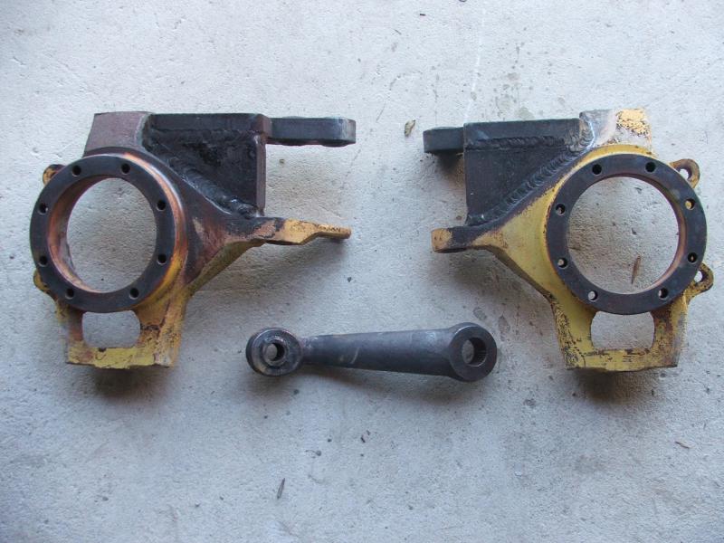

    HS... Deu m!!!

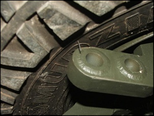

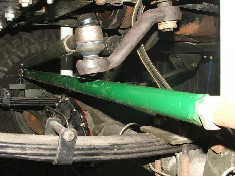

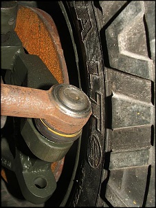

    No sábado, peguei os munhões e pitam já aliviados da solda, e em seguida estes foram devidamente escovados e pintados para a montagem no eixo.
    Até a montagem dos pneus foi tudo 100% até que na hora de instalar os terminais percebi que o HS do lado direito (passageiro) pegava no pneu e o esquerdo (motorista) ficava tão perto que não dava pra montar o terminal com o pneu no eixo.
    Se não fosse o suficiente, descobri também que por causa da altura do HS o pitman ficou muito próximo da barra que liga as rodas (esta era pra ter ficado cerca de 1 cm acima das molas).
    Possíveis soluções
    Rodas 17" (caras pra k7, e portanto a ultima das opções);
    Fazer um alargador de uns 15 ou 20 mm para as rodas que aí ficariam 100% pra fora da carroceria;
    Encontrar um pitman reto e com material suficiente para os terminais do 608;
    Refazer todo o HS
    Miniaturas de Anexos Miniaturas de Anexos Willys - Maestro-dscf7649.jpg   Willys - Maestro-dscf7652.jpg   Willys - Maestro-dscf7664.jpg   Willys - Maestro-dscf7658.jpg   Willys - Maestro-dscf7670.jpg

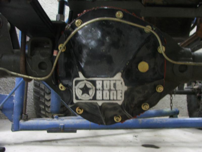

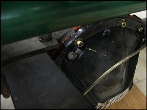

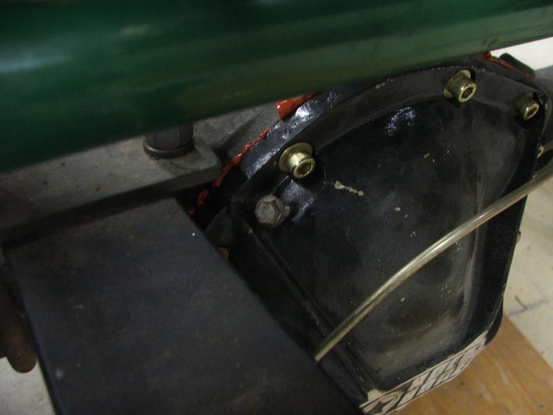

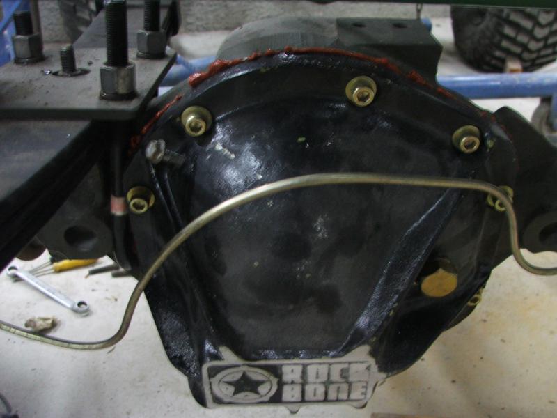

    Tampa de diferencial
    Aproveitei que a barra que ligava as rodas estava fora e instalei a tampa de diferencial Rockbone que comprei na fenajeep do ano passado. Como no eixo dianteiro do trolha o respiro é pela tampa, e a rockbone não tem essa "saída' fiz um furo para mais tarde botar um niple.
    Sempre achei a tampa original dos eixos do trolha ruim, aparentemente fraca e com uma tampa de borracha em vez de um parafuso para vedar o bujão, mas fiquei surpreso ao encontrar um baita de um imã lá dentro pra "pegar" as limalhas.
    A ultima é da distância da barra ao pitman, e vice versa.

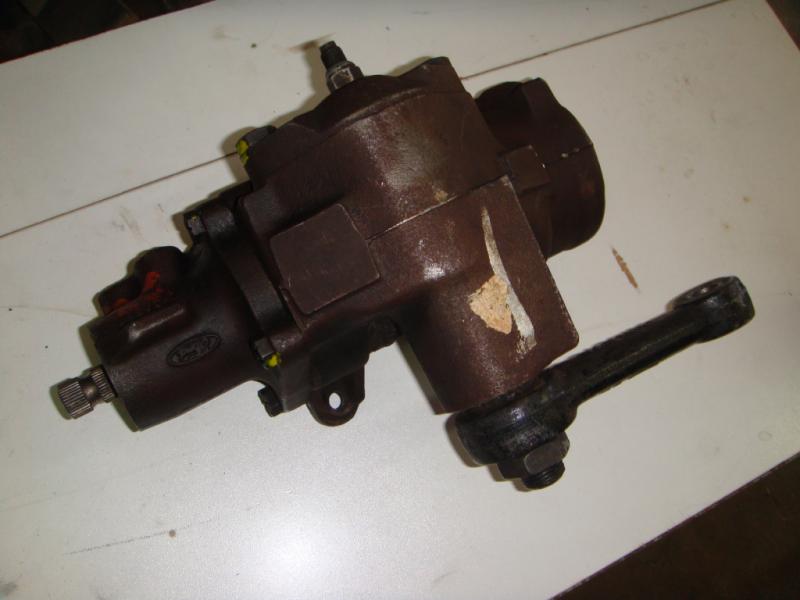

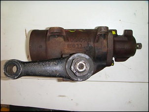

    Calma que não tá tão complicado assim!
    O pitman da F250 da caixa que comprei deve servir, precisa ver o entalhado, mas tenho quase certeza que é igual.
    É reto, o terminal fica pra baixo e o conico é na medida pro 608.
    Se der saco ele essa semana e testo numa cx de opala.
    Olha as fotos aí, inlcusive com o código Ford.
    Para as rodas vai ter que ser alargador mesmo, já vai servir para limpar o pneu por dentro.
    []`s
    Linda tampa Fugger.
    Por curiosidade e para comparacao, pode me passar o valor pago pelas tampas por MP?
    Abs e ta de parabens!

    ...Se der saco ele essa semana e testo numa cx de opala.
    Maravilha
    Não sei se as de opala são assim também, mas esta caixa - que é igual a do opala, mas é do do jpx - tem 4 estrias mais grossas a 90° uma da outra (como os pontos cardeais).

    Linda tampa Fugger.
    É bacana mesmo, e eu recomendo pra quem faz trilha pq é forte pra k7. Só tem esse defeito de não ter o respiro.
    Putz, véio... Agora vc me pegou, pois comprei elas na fenajeep do ano passado direto na ensimec e não lembro o preço exato, mas foi menos da metade do preço que pediam nas lojas de peças 4x4.
    Vou tentar achar em meus registros aqui e te passo.
