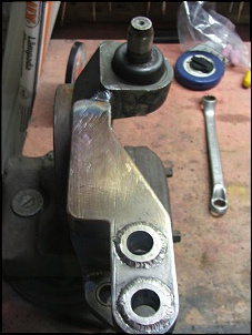

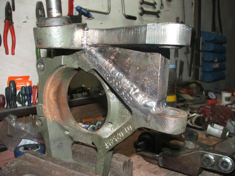

    Bem, graças ao Polaco o pitman já está fora da cx de direção e já vai ser embuchado. Putz, como é facil fazer as coisas quando a gente tem a ferramenta certa na mão...
    Os munhões já foram soldados com os HS. Achei que ficou muito bom, mas o pai da obra poderia passar por aqui e dar mais detalhes... Essa semana eles devem ir para uma empresa especializada pra fazer o alívio de tensão (coisa mais meiga isso ) provocado pela solda.
    Só que antes eu preciso tirar os pivôs de cima do munhão... Alguém aí sabe se é só prensado ou tem algum esquema pra tira-los???

    Conheço essas soldas ai,foram 14 varetas de 2.5mm, muita solda TIG e um pouco de torno para fazer todo o trabalho,mas ficou bem bacana.

    rapaiz agora eu vi profissionalismo.
    faz o alívio e TACA O PAU.
    SE AS SOLDINHAS DA MINHA FLANGE FICAREM ASSIM EU TE DOU UM PRESENTE WZOREK....
