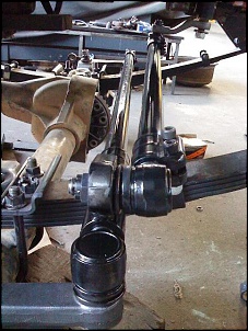

    Se for o do HS ainda não, descobri mais uma c@g@ad@... O da roda do passageiro tá condenado com certeza, pois mesmo que não pegasse nos pneus os terminais raspariam um no outro quando virasse a roda... Medi os terminais certo, mas esqueci das coifas dos mesmos...
    Mas o Anderson me emprestou um pitam plano que não serviria para os humildes terminais de 608, mas serviu bem para ter uma idéia de como funcionaria com um pitman sem o "S" de 3" do que estou usando.
    Agora acho que a solução será cortar o furo da ponta do HS direito, usar uma barra ligando roda a roda e um outra barra ligando a cx de direção a esta barra, no estilo da ultima foto, e providenciar um pitmam plano... Ou esquentar esse mesmo e descer a marreta até aplainar...

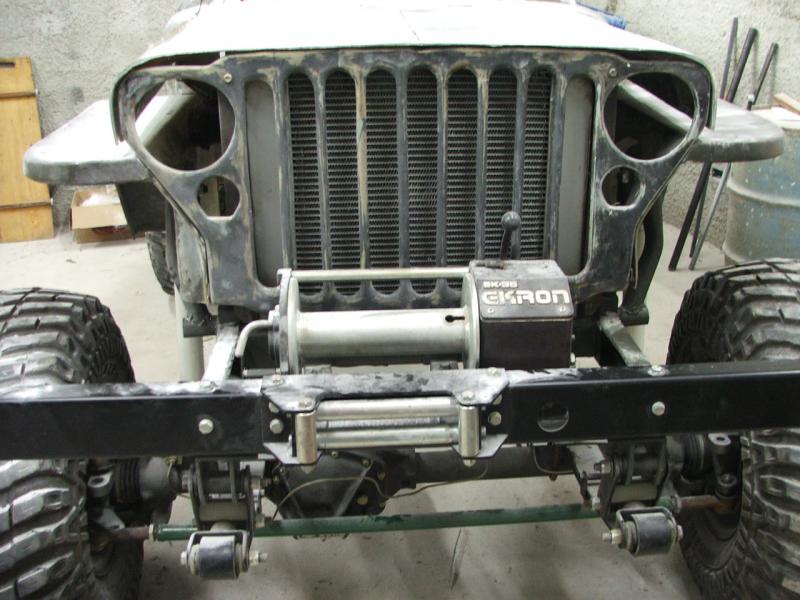

    Agora se o problema for o da carroceria... a coisa tá pior ainda Mesmo depois de uns 10 dias de trabalhos intensos em cima dela, ainda tem um monte de erros a corrigir.
    O ponto positivo é que agora tem uma nova grade, mas reforçada e reta dando um pouco mais de confiança na coisa....

    e ai Fugger, não da pra fazer como no jipe do Elmer o esquema das barras, ve ai a foto, não ta num angulo bom mais é a unica que tenho nesse pc

    Só toma cuidado com a solução da ultima foto, usei esse mesmo esquema (comprei do Paulo) e as barras são ótimas porém como essa aba é acima da barra quando gira a direção com o jogo dos terminais do 608 a barra que liga roda-roda gira até terminar o jogo dos terminais o que acaba criando uma baita folga na direção. Eu removi essa aba e liguei a barra direto no munhão. Outra solução e colocar o firo para terminal da barra que vem da caixa na própria barra roda-roda como fez o Elmer nesse caso acredito que ela não vai "girar".
    Não sei se me fiz claro !

    Eu devia ter feito um video antes de arrumar pq é dificil explicar mas com o Fugger falou parado é uma coisa mas quando monta aparecem os problemas. Quando a barra que vem do pitman empurra ou puxa a barra que liga as rodas os terminais nas pontas da barra roda-roda trabalham e fazem com que ela gire para frente ou para trás criando uma folga antes de movimentar efetivamente as rodas. Se a ligação for feita diretamente na barra roda-roda sem aquela aba ela não gira.
