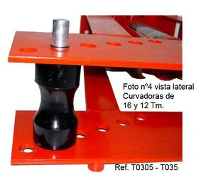

    Agora chegou no dilema....
    Como deslizar os tubos sem machucar as paredes!!!
    Quem sabe dois carretéis cônicos, na forma de uma ampulheta sacou!!!

    Pelo que ni na net, as curvadora chinesas são assim. A idéia é fazer esses apoios no torno e testar. Agora é achar a distancia correta deles em relação a matriz

    imagino um sequência de furos ali na base da prensa, e com um pino vc vai mudando os roletes de posição.
    É que a posição dos furos varia conforme o diâmetro do tubo. Brabo é achar esta info...
    Na figura 8 desse manual tem uma ilustração sobre o que estou falando.
    Diâmetro x espaçamento dos apoios
    1/2" x 8.1/2"
    3/4" x 11.1/4"
    1" x 12"
    1.1/4" x 16.3/4"
    1.1/2 x 19.1/2"
    2" x 22.1/4"
    Agradecimentos os Sr. Google.
