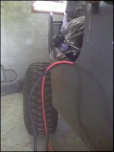

    Cara, não esqueci disso, mas ainda não foi ver o jeep desde que instalei o quadro do parabrisa, quando for novamente eu pego as medidas Só um detalhe, não fiz o quadro interno vidro basculante e sim fixo. Na verdade ele será colado como nos carros modernos. Só não tenho ideia de como fazer os limpadores.
    Enquanto isso, segue mais uma foto de como ficou o bocal do tanque em relação a carroceria.

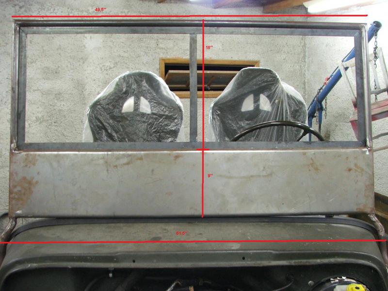

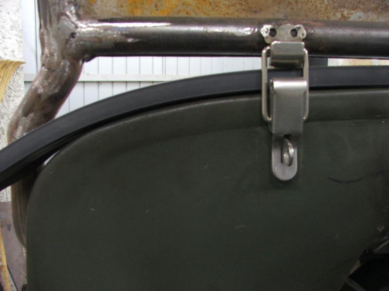

    Demorou, mas tão aí as medidas...
    Como o resto do jeep é bem simples, feito de tubo de 1" com parede de 2mm. A chapa eu não lembro o numero, mas tem mais de 1 mm de espessura e o ferro chato é de 1"x1/8" soldados bem no meio dos tubos.
    Não fiz a curva de baixo que assenta na borracha, pq suspeitava que a carroceria não estava com a curva centralizada. Batata, o ponto mais alto da carroceria está mais para a direita da carroceria e a curva do parabrisa terá que ser feita "personalizada" para a carroceria.
    As travas são de inox usadas em caixas de som profissional. São fortes e dá até pra por cadeado...
    Qualquer coisa grite

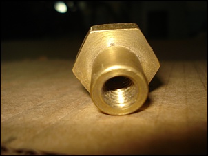

  • #921
    Usuário Avatar de Junior Futura
    15/03/2007
    E.S.do pinhal/SP
    347
    e ai fugger blz !!!

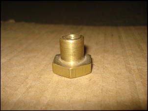

    assinando o topico e talvez trazendo umz soluçao
    nos coxins q sao parafuzados no assoalho eu uso essas porcas q dao aperto na base das vigas e dao um bom acabamento sem ponta de parafuzos e sem ter q aumentar a rosca do coxim
    Willys - Maestro-dsc06277.jpgWillys - Maestro-dsc06278.jpgWillys - Maestro-dsc06279.jpgWillys - Maestro-dsc06280.jpgWillys - Maestro-dsc06281.jpg
    no lado de baixo arruelas e porcas travantes resolvem qualquer torneiro faz elas sem problemas eu uso fazer de latao q já é sextavado e nao enferrujam
    []''ss e espero ter ajudado

    Citação Postado originalmente por Junior Futura Ver Post
    ...assinando o topico e talvez trazendo umz soluçao
    Pois olhe... eu já tinha pensado em fazer assim, mas usando parafusos que seriam cortados e depois rosquedos por dentro, mas essa sua idéia de fazer em latão é muito boa... Elas aguentam bem com o passar do tempo, com a carroceria torcendo??
    Valeu a dica
