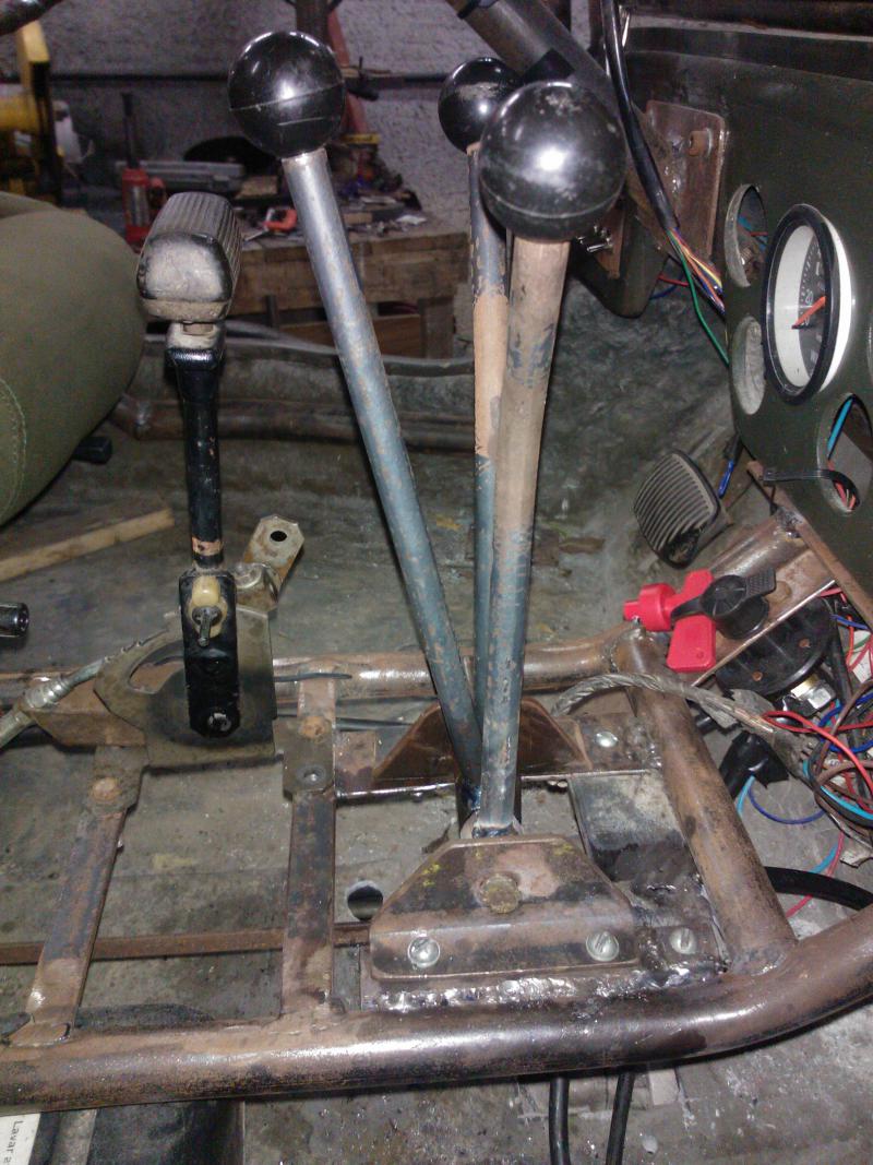

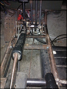

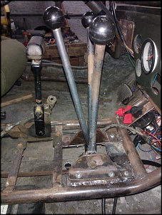

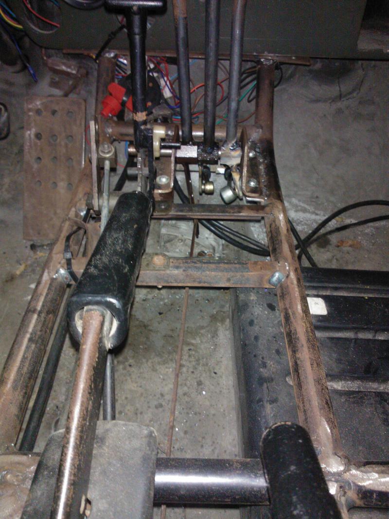

    Fim de semana finalizei o acionamento da tcase por cabo. Modéstia a parte ficou um T.
    Nada de sofisticado, só tirei os cabos que antes estavam ligados a alavanca de cambio de palio, como são originalmente, fiz um suportezinho básico e conectei nas novas alavancas. O segredo é posicionar e fixar bem o cabo.
    Agora guincho, tração e reduzida funcionam 100%. Macio de tudo, recomendo
    Próximos passos agora são montar os novos suportes da carroceria e fixar o tanque. Para este ultimo alguém tem uma boa sugestão? Pensei em usar aqueles cabos de aço revestidos mas não sei se travariam os tanques quando o chassi torcesse...

    Cara da uma olha nessas fitas de Nylon, igual essas de catracas de carga, nos aviões usamos e fica bom, recomendo

    Interessante Sabe onde achar isso?

    Tenta no Rei das espumas ali na Erasto,é pertinho da pioneira!

    Verdadeira central de comandos de uma betoneira....kkkk
    Ficou muito bom!
    Como vc fez o acionamento do guincho?
    Com a CA pensei que o zequinha do banco de tras ficaria responsavel pelo acionamento!!

    Sabe que eu pensei mesmo em usar alavancas de retro escavadeira, mas eram grandes demais, iriam ficar um trambolho...
    Ficou muito bom!
    []`s
    Então, este foi o principal motivo de usar os cabos, pois as alavancas ficam lá trás mesmo. No caso do guincho eu usei um tubo fino ligando a alavanca de comando, até a alavanca da pto.

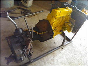

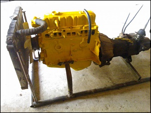

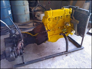

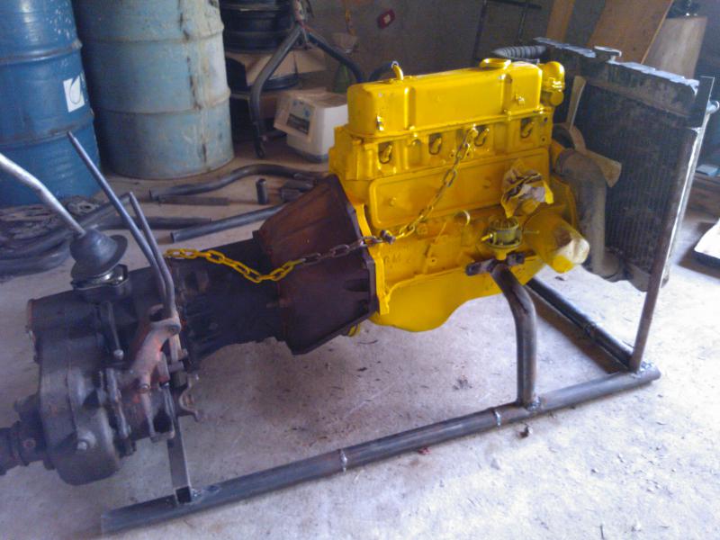

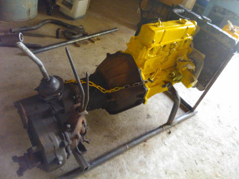

    Aproveitei o feriadão pra tentar dar uma organizada na oficina...
    Muda peça daqui pra lá, junta com mais aquela outra, aperta um parafuso, solda ali e olha o que aparace...
    Trem de força do próximo projeto???
