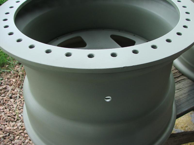

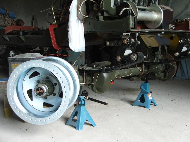

    Beadlock - Finalmente!!!

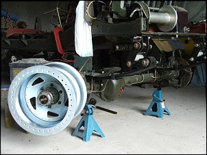

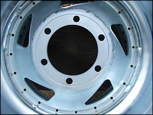

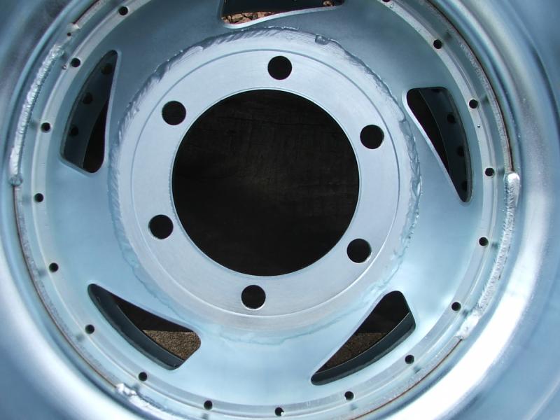

    Depois de uma suada procura, achei com o Sandro Tanuri aqui no fórum um conjunto de rodas 15x10 MAGELS com beadlock já instalado.
    Mas claro que a coisa não poderia ser pnp... O jogo era de 5 furos e eu precisava de um jogo de 6 furos
    Me recomendaram um cara que trabalha com rodas a muito anos e mandei ele refurar as rodas. Quando fui buscar o cara me contou que tinha tirado o miolo das rodas e soldado outro feito por ele com os 6 furos.
    Como as soldas me pareceram bem feitas, mandei jatear e depois seguindo a dica do JCJ aqui do fórum, mandei galvanizar as rodas. Ficaram tão bacanas que pensei em deixar assim mesmo sem nenhuma pintura por cima.

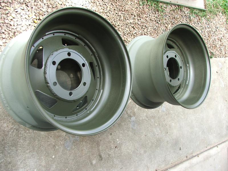

    Beadlocks - Continuação

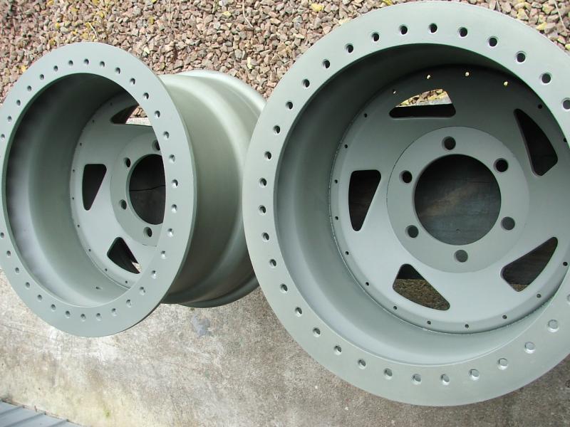

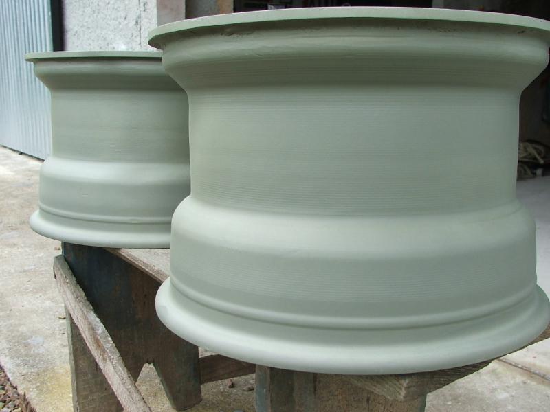

    Pensei melhor e decidi que deveria pintar as rodas como era o plano original.
    Pesquisei muito e acabei por seguir outra dica aqui do fórum dada pelo Marcelo R.A Cunha no tópico Bead lock, corrrosão entre os anéis (não sei fazer o hiperlink aqui no fórum) de usar o primer fosfatizante da lazuril 8980.
    Phoda foi achar este primer aqui em CWB, até pro SAC do fabricante ei tive que ligar para descobrir uma loja que tinha o produto. Na maioria dela, os vendedores nem conheciam e tentavam me empurrar o wash primer (código lazzuril 045), dizendo que era a mesma coisa
    Produto aplicado (3 demaõs), e quase deixei dessa cor mesmo...

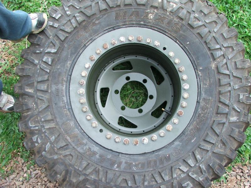

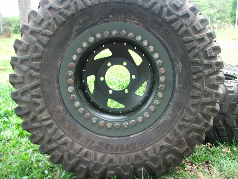

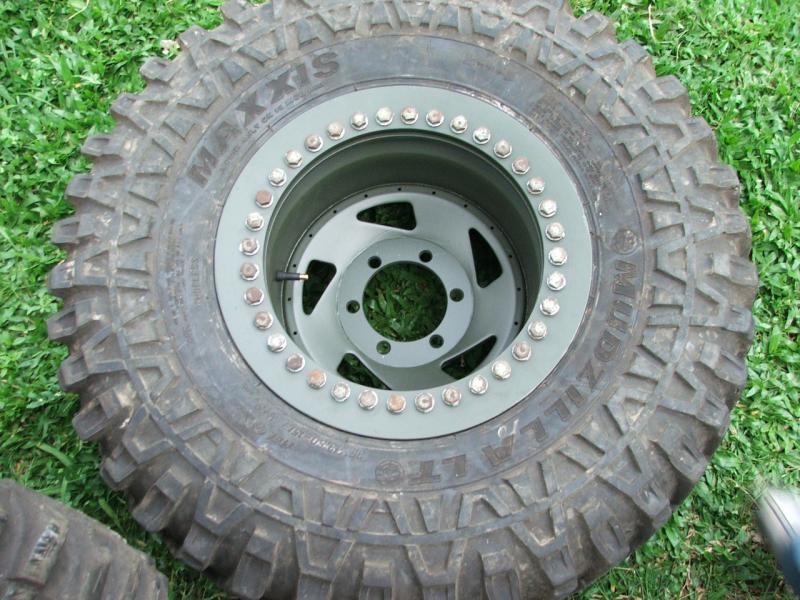

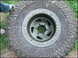

    Beadlock - Ultimo da série

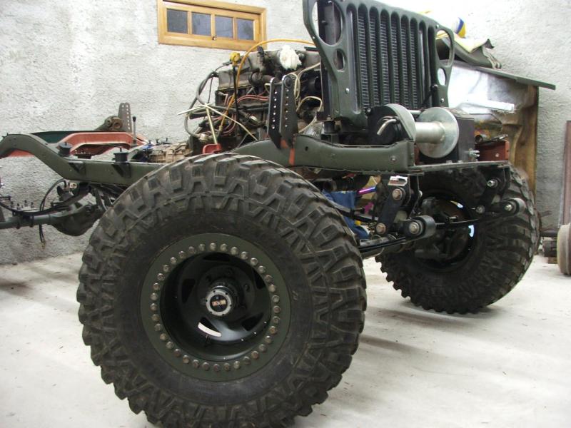

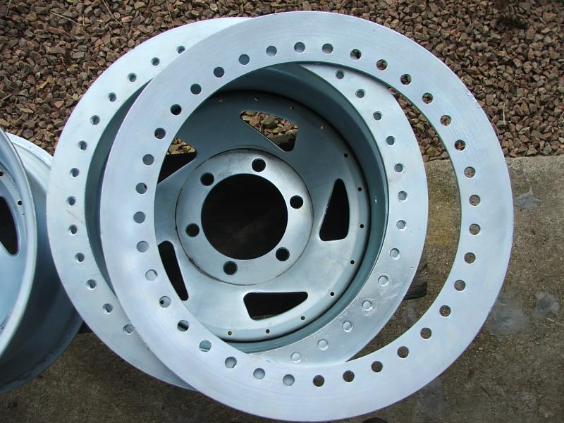

    Não tenho fotos durante a pintura final, apenas o inicio e as rodas já montadas. Mas essa fase não tem segredo são 4 demãos de tinta duco, verde exército fosco da lazuril também.
    Agora, apertar 144 parafusos é trabalho de prisioneiro de guerra! Mesmo usando parafusadeira pneumática o trabalho todo durou o dia inteiro
    Mesmo quebrado, no final do dia ver o brinquedo em pé novamente usando as próprias rodas (ultima foto) não tem preço!

    Belo serviço nas rodas Fugger.
    Se tivesse deixado zincado, sem pintar, em pouco tempo o serviço ficaria horrível, o zinco perde o brilho relativamente rápido !
    Porque não zincou, cromou ou pintou os parafusos
    Daria outra aparência, já que aquela porrada de parafuso é o acabamento !
    JCJ

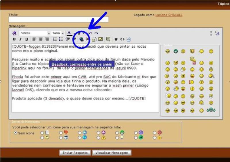

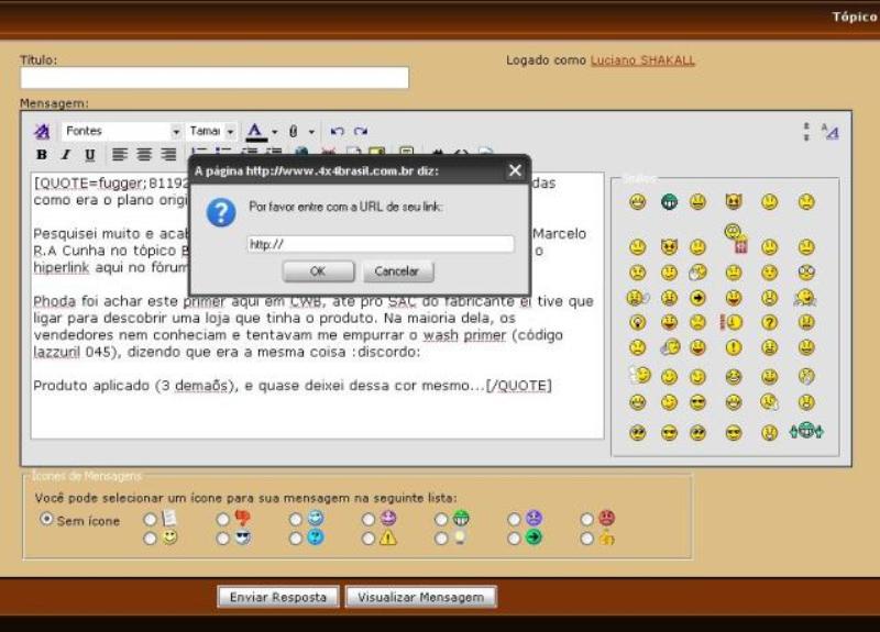

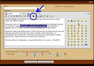

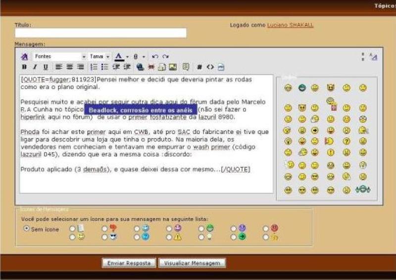

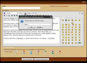

    Citação Postado originalmente por fugger Ver Post
    " ... acabei por seguir outra dica aqui do fórum dada pelo Marcelo R.A Cunha no tópico Bead lock, corrrosão entre os anéis (não sei fazer o hiperlink aqui no fórum) ... "
    Fugger, para isto, basta selecionar o texto que vai ser o atalho (FIGURA 1),
    e em seguida clicar no ícone de "um planetinha" com um "elo de corrente" (FIGURA 2).
    Irá abrir uma janela (FIGURA 3) onde deverá ser digitado o endereço da página.
    Pra facilitar, ao invés de digitar o endereço, este pode ser copiado (via Ctrl C) e colado nessa janela (via Ctrl V).
    PS.
    Pensei em enviar por MP, mais acabei por "usar" seu tópico para dar a dica à outras pessoas que, porventura, tenha, a mesma dúvida....
    VALEU!!!!!
    Miniaturas de Anexos Miniaturas de Anexos Willys - Maestro-pic-1.jpg   Willys - Maestro-pic-2.jpg   Willys - Maestro-pic-3.jpg

    Luciano
    Não sei por que, mas minha conta no fórum estava configurada para a forma mais básica de edição de mensagens e portanto não apareceia nenhuma destas opções que vc postos.
    Mas já reconfigurei lá na opção de controle e com a sua dicas agoar "eu tÔ sabendo"

    Primeiro elogia o "çivisso" e depois desce a lenha??? Parece tática de rh
    Os parafusos já estão galvanizados também, mas estou na duvida se pinto e deixo tudo numa cor só ou faço outro tipo de acabamento (ex. cromar ou bicromatizar)...
    Cara, mas a vontade de ver o jeep "em pé" de novo era tão grande que acho que mesmo se o parafusos estivessem pintados de rosa eu montaria...
