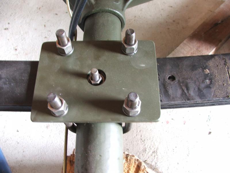

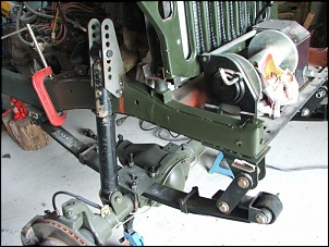

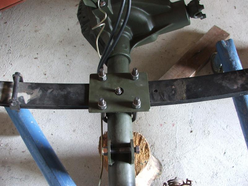

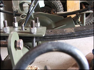

    Depois de sei lá quantas medições cheguei a conclusão que a melhor solução seria mesmo refurar as molas de modo a jogar o eixo traseiro mais pra trás... Mandei lá no Kuzma (que fabricou as molas) e no mesmo dia já estavam refuradas 10 cm mais pra trás...
    Agora o eixo traseiro está exatamente na linha da penúltima travessa do chassi... E o cardã terá 42 cm de comprimento
    fotos 1 - 4 eixo já posicionado
    foto 5 suporte do amortecedor

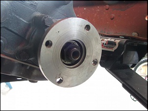

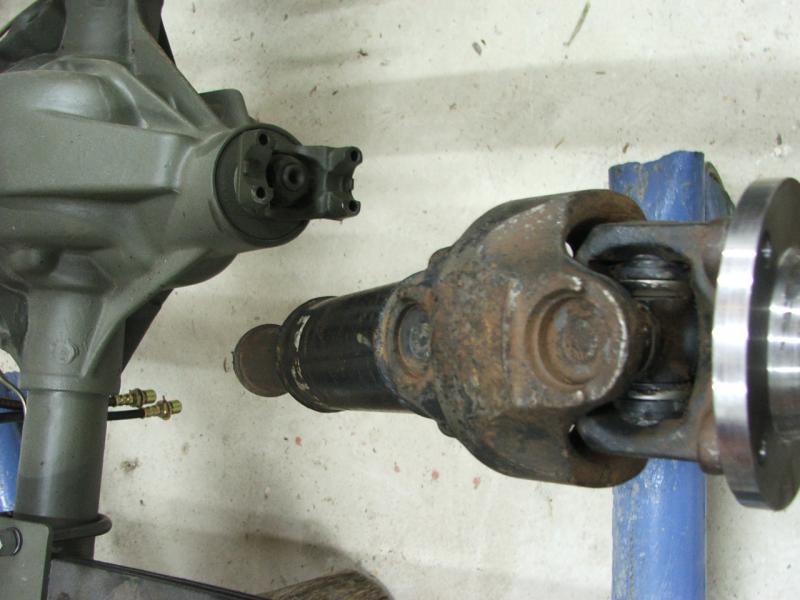

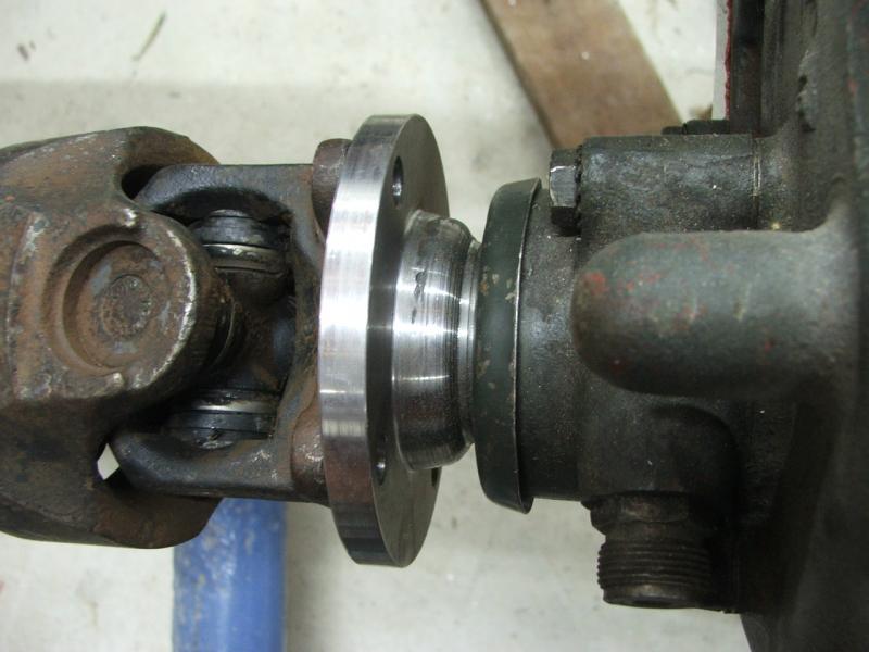

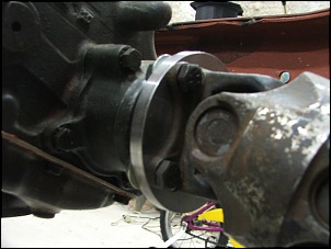

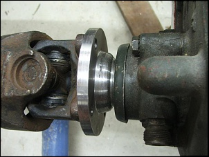

    Problema de flange resolvido.
    Tirei a original flange da tcase e levei junto com a cv para uma empresa especializada em cardans aqui em cwb...
    Em apenas 1 dia os caras fizeram a flange que ficou perfeita.
    Agora é só trabalhar a cv para um maior angulo e instalar o conjunto luva + ponteira novos.

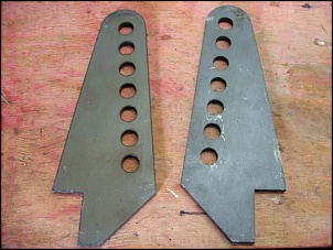

    Wink Suportes de amortecedor
    Não tive paciência de esperar chegar os amortecedores novos então fui numa oficina perto da BR e "pedi emprestado" um amortecedor de 1313 pra experimentar os novos suportes.
    Esse não é o que vou usar (COFAP L12770) é do 1113, mas quebrou um galho...
    Aproveitei a oportunidade e passei no chassi um pouco da tinta que sobrou os eixos.. Não é que ficou bom???
    Até o cocôs de pombo da soldas a tinta disfarça...

    Fugger, ficaram muito bons os suportes dos amortecedores. Será que vc me passa o modelo? Ficou muito melhor que o suporte que eu fiz.
  • #139
    Usuário Avatar de fugger
    27/03/2003
    CWB/PR
    3,839
    já foi pro seu email... qualquer problema me avise

    A função da CV é possibilitar, em jeeps com pouco espaço, que a saída da tcase e o pinhão do diferencial trabalhem em ângulos diferentes em relação ao solo minimizando as vibrações do cardan.
    Se vc olhar o jeep original, tanto a saida da tcase quanto o pinhão do diferencial, estão paralelos ao solo. No meu jeep a saida da tcase está paralela e o pinhão tá a uns 20º
