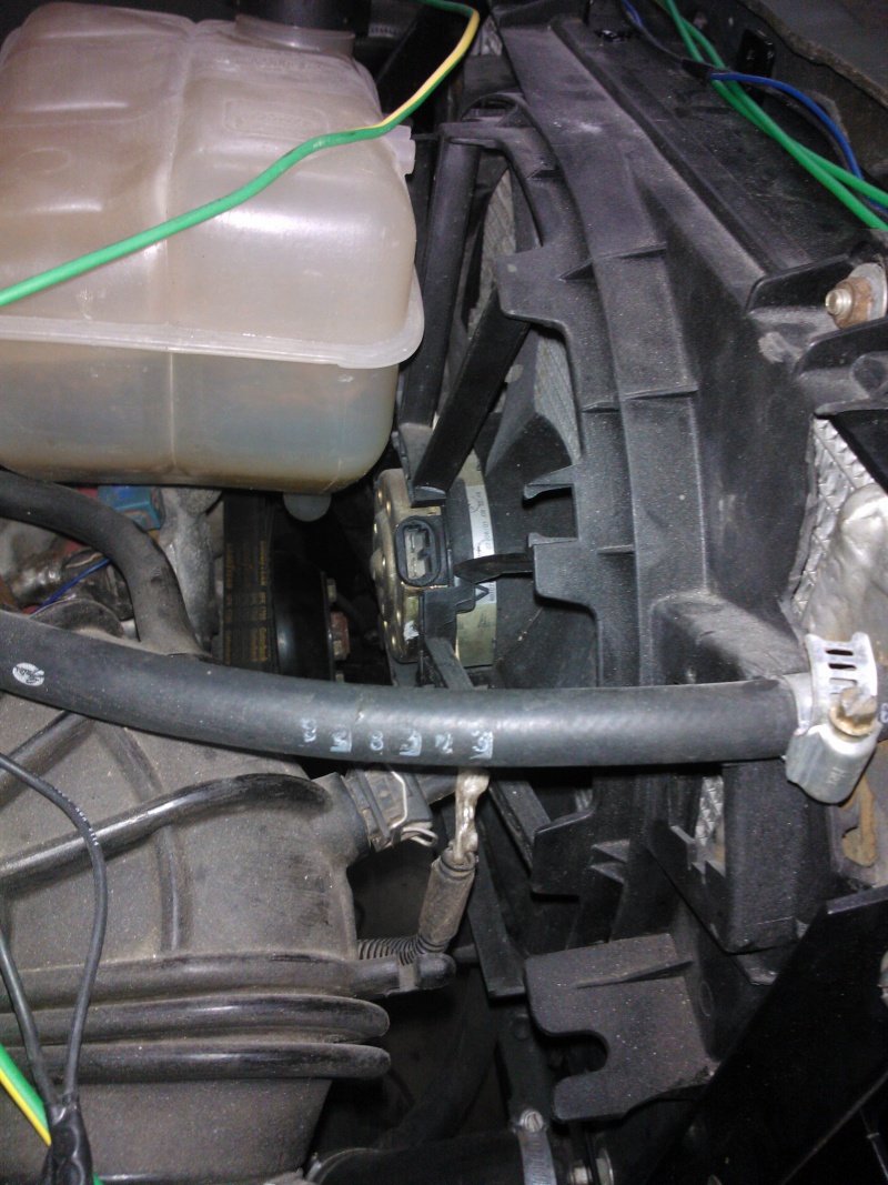

    Citação Postado originalmente por Andrezão4x4 Ver Post
    Tem uma foto do Maestro aí?
    Por enquanto só essas. Veja que estou usando a ventoinha do megane com o defletor dela, mas devidamente "colada" ao radiador. Acho que entre as colmeias e as pás não dá 5mm.

    Nao esqueca que as pás deformam e oscilam quando entram em funcionamento (ainda mais as de plastico). Pode acabar "raspando", 5mm é muito perto.

    Citação Postado originalmente por fugger Ver Post
    Qualquer coisa grite
    ValeWWW pela ilustração!!!!
