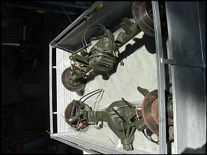

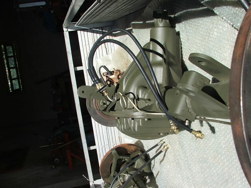

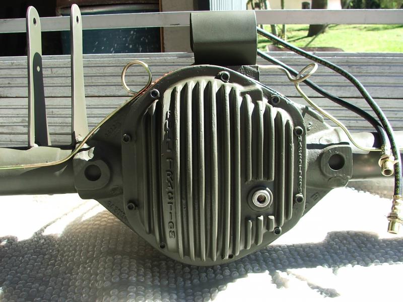

    Eixos prontos
    Sabado fui buscar os eixos lá em Mafra...
    Miniaturas de Anexos Miniaturas de Anexos Willys - Maestro-dscf4420.jpg   Willys - Maestro-dscf4423.jpg   Willys - Maestro-dscf4436.jpg   Willys - Maestro-dscf4430.jpg   Willys - Maestro-dscf4438.jpg

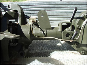

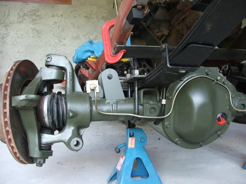

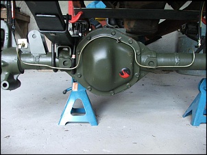

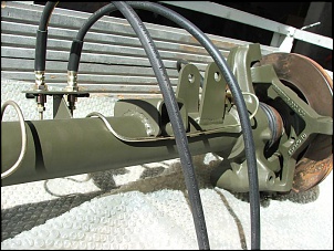

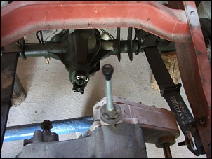

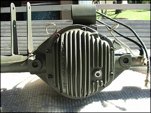

    Eixos novos

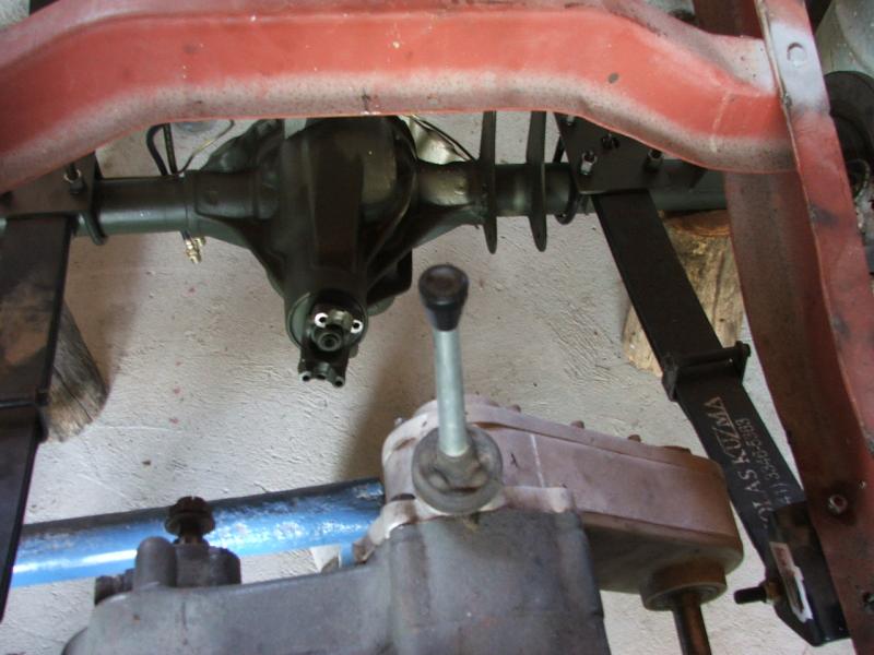

    e domingo já estavam instalados... a inclinação do eixo traseiro ficou perfeita, mas a distância entre a flange da Tcase e a flange do cardã ficou em 32 cm
    hj mesmo as molas traseiras já foram pro Rafael refurar 10 cm mais pra trás...
    só faltaram as rodas... mas acho que esta semana elas aparecem
    E Rodrigo vc acertou na mosca, a cor é verde exército fosco...
    Miniaturas de Anexos Miniaturas de Anexos Willys - Maestro-dscf4480.jpg   Willys - Maestro-dscf4459.jpg   Willys - Maestro-dscf4456.jpg   Willys - Maestro-dscf4477.jpg   Willys - Maestro-dscf4478.jpg

    Ficaram bonitos os eixos!!
    Gostei da idéia do freio independente para cada roda, tb penso em algo parecido. Porque não passou o caninho por trás do eixo dianteiro?!?
    Agora, o desalinhamento da T-case e diferencial ficou muito acentuado e em dois sentidos!!
    X2
    Ficou extremamente exposto ali, sem falar que cada vez que vai tirar a tampa do diferencial vai se incomodar

    Citação Postado originalmente por jeisonk Ver Post
    Cadê o cabo do bloqueio? Ou é só a tampa?
    tá na bancada, depois de montar tudo eu ponho no lugar... mas acho que vou ter que fazer outro pq o que veio com os eixo é muito curto...
    pois é... depois de instalar os eixos é que vi isso
    acho que a cv resolve isso... será???
    []´s imaginando um jeep tipo britadeira de tanta vibração no cardã

    Fugger,
    Se fosse EU...Mandava uma CV com certeza! OBS: Os pneus que aparecem nas fotos são bonitos demais!8)

    Citação Postado originalmente por GuTo_Cerulli Ver Post
    então.. a cv já está na mão, p problema é a flange pra por a cv na saída da tcase willys...
