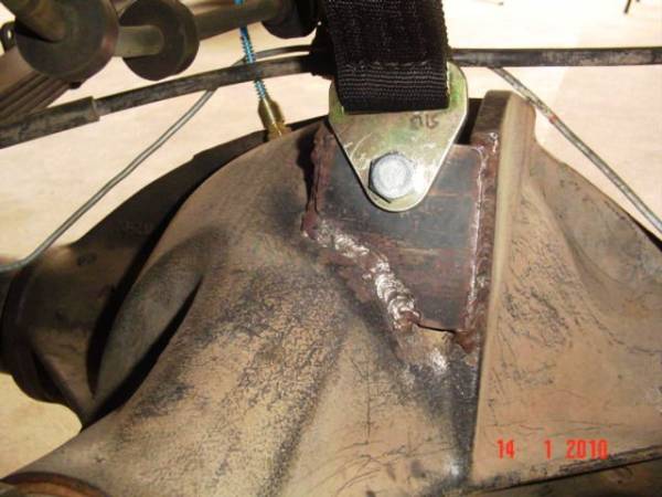

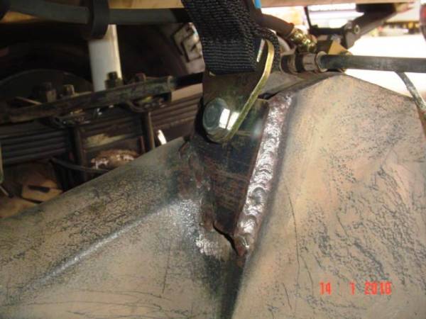

Consultei um primo que trabalha na linha de soldagem da Arvim Meritor a mais de 15 anos, aliás tenho consultado bastante meus primos ultimamente.
Ele me passou a seguinte recomendação:
"- Para a soldagem do aço fundido baixo carbono à uma barra de aço laminado baixo carbono, a mesma pode ser efetuada com o eletrodo revestido AWS E7018 (OK 48.04), o ideal é saber qual a classificação do aço, geralmente estes aços são aços comuns similares ao SAE 1020 ou ASTM-A36, neste caso podemos aplicar o OK 48.04 sem maiores problemas.
Procedimento:
1- A superfície deve estar limpa isenta de óleo, graxa ou tinta o ideal é esmerilhar a superfície. (necessário)
2- Efetuar pré-aquecimento de 100°C, afim de eliminar umidade e oleosidade principalmente do aço fundido. (opcional)"
Para o fofo (meu caso) as recomendações são mais trabalhosas.
Fica a dica. :concordo:
