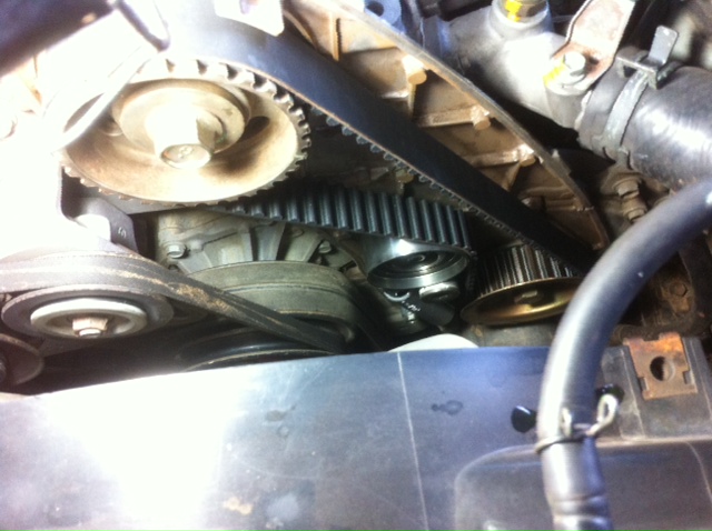

Bom, comecei pela substituição da correia do comando. Capa protetora removida e motor no TDC:
Anexo 475576

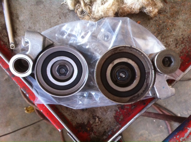

Anexo 475580retirei tensionador hidráulico, ainda original
Anexo 475581depois retirei a polia, também original

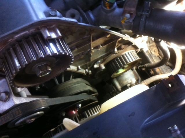

Anexo 475578usei ar comprimido para limpar essa "fuligem" marrom, muito parecida com poeira de estrada de chão, que na verdade é material de desgaste da correia antiga (subiu um "poeirão quando o ar bateu). A capa protetora da correia lavei com água mesmo.
Anexo 475582correia nova original, posição correta com o TDC (vem marcada, excelente)
Anexo 475577polia e tensor no lugar, puxa o "pino da granada" e voilà: correia nova devidamente instalada e tensionada, com o motor no ponto correto (TDC).

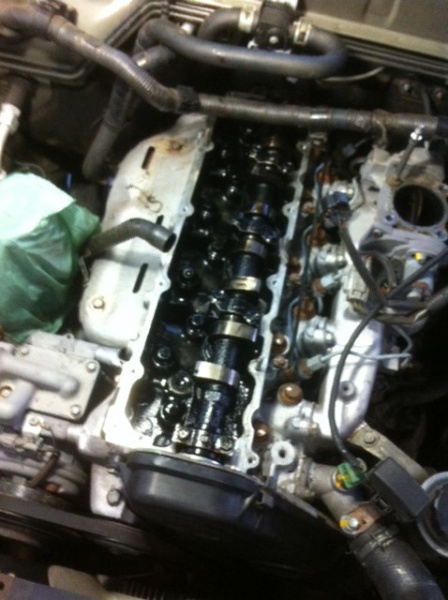

Aí parti para a checagem da regulagem das válvulas. Saca o suporte completo do filtro de ar de admissão, retira o tubo de admissão, desconecta mangueiras, retira todos os parafusos da tampa de válvulas (retirar no sentido horário e começando pelos "de fora", fazendo o oposto quando for colocar). Tapei a "boca" do tubo da turbina com uma sacola para evitar que acidentalmente caísse algum parafuso ou qualquer outra coisa:
Anexo 475586todas as válvulas estavam dentro do padrão da fábrica: 0,20 - 0,30mm admissão e 0,25 - 0,35mm escape. Apenas o cilindro nº 03 está com ambas, admissão e escape, no limite máximo... ainda assim dentro do padrão, o que dispensou a regulagem.
