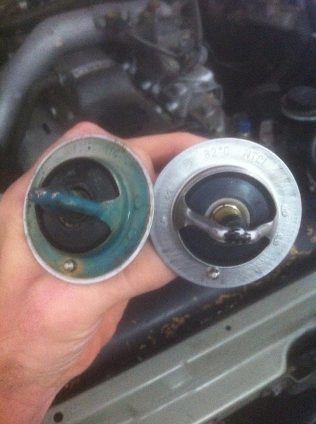

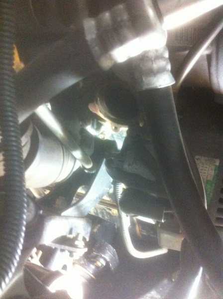

Enfim consegui instalar a válvula termostática e o sensor de temperatura da água:
Anexo 462532local da válvula termostática... Anexo 462533válvulas velha e nova!

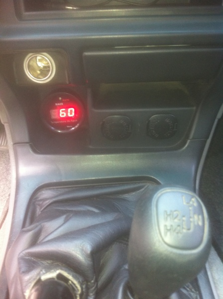

Anexo 462534Anexo 462535Anexo 462536sensor de temperatura da água :euforico:
OBS: a sirene que mandaram no kit é alta pra caramba, chegar doer os ouvidos quando dispara (fiz alguns testes).
OBS2: como peguei estrada no finde (BR 262) pude observar bastante o comportamento da temperatura e defini o alerta para disparar em 95ºC. Mesmo subindo serras e forçando, a maior temperatura que cheguei foi 84ºC. A temperatura ambiente estava ao redor dos 20ºC. No trânsito de Vitória a média fica em 79ºC.

Beleza , agora vc vê como esta o funcionamento e a temperatura em tempo real , e vc observa o qto a temperatura sobe em casos de maior exigência e com o marcador original vc não percebia nada disto .
É uma tranquilidade ter este RACETRONIX no carro , e o preço ÓHHHHHHH pequenininho pela importancia que ele tem .
