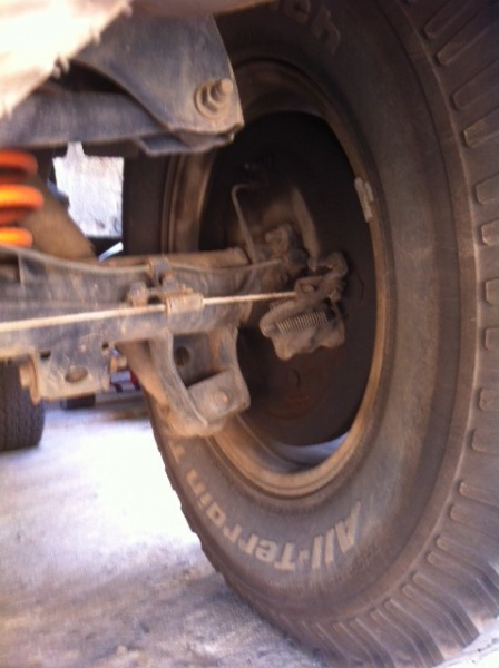

Como já relatei em outros posts, meu diferencial traseiro apresenta pequeno vazamento. Atualmente "suja" o tambor de freio traseiro direito pelo lado de dentro. Já abri o tambor e não é nada no freio. Realmente é óleo do diferencial (que continua no nível).
Olha como o tambor está ficando "melado":
Anexo 482816

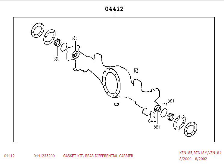

Bom, não sei como solucionar, pensei em comprar o kit de juntas:
Anexo 482815Na Toyota de Vix, Kurumá, há disponibilidade de pedido para 05 dias úteis e, pelo telefone, orçado em R$ 153,00.
Lendo algumas coisas na net, também entendi que pode ser problema no rolamento...
Minha dúvida: (i) será que o problema é mesmo nas juntas?; (ii) será que é no rolamento?; (iii) trocando as juntas devo necessariamente trocar rolamentos?.

Tenho certeza que seu problema é no retentor do eixo, segundo meu meca nossas caminhonetes não costumam dar problema de rolamento.
Se for trocar rolamento Tem que trocar o rotor do abs e as travas.
Para trocar o retentor não mexe em nenhuma junta, solta 4 parafusos, puxa o eixo e saca o retentor, aproveite e troque dos dois lados, se demorar vai perder as lonas de freio.
veja como é o retentor, e como podem ficar suas lonas e o tambor de freio
Anexo 482855Anexo 482856
