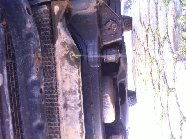

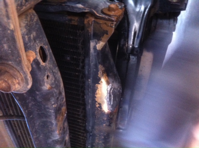

Eu ainda não estou de cabeça tranquila com o meu radiador. Nao tem vazamento algum, foi testado e esta 100%.. mas ainda penso em trocar. Afinal de contas, são 17 anos de uso em uma peça que se falhar, pode ser critico para o motor. Vou esperar folgar $$ (se é que um dia vai acontecer) e trocar o radiador.
onde esta esse blower ? como acesso??
Rubens, uma vez mandei mexer no radiador, pois estava umedecendo na chaleira.
Ficou mal feito. Voltei na oficina depois de dois meses e mexeram novamente.
Não ficou bom e ainda quebraram a mangueira do ar quente.:freaking:
Coloquei radiador novo em outra loja ano passado.
Ficou perfeito.
Não recomendo conserto de radiador, pois se der um pequeno vazamento em viagem, poderás nem perceber.
Troque e fique tranquilo e feliz.:concordo:
X2
Venho falando isto a tempo e a maioria aqui é a favor de reformar o radiador , SE O RADIADOR VAZOU , SE ESTA MEIO ENTUPIDO , ESTA ESTARÁ TB CORROÍDO POR DENTRO , FAZER LIMPEZA ( VARETAMENTO ) É O MESMO QUE REMENDAR UM TECIDO TODO PODRE , VAI ACABAR FAZENDO VC PERDER O MOTOR , tudo na vida tem a sua vida útil e o radiador tb tem um tempo de vida , qdo der sinal de fraqueza COMPRE OUTRO NOVO .
Apesar de a maioria aqui recomendar em VARETAR , CONSERTAR ???? EU E O GLAICON SOMOS A FAVOR DE COMRAR UM NOVO e garanto que vcs não irão se arrepender .
O meu radiador nao apresentada nada de estranho. Nao esta umedecendo na chaleira , nao baixa agua do reservatorio nem nada.. mas apos a troca de bomba dagua, valvula termostatica, mangueias, tampa da radiador, selo dos blocos do motor, o radiador se tornou o único ponto fraco do sistema, entao apesar dele nao apresentar nada, será trocado no inicio do ano que vem. :concordo:

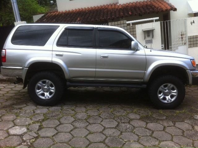

Vou relatar o que e como foi feito, são muitos detalhes. Por hora segue foto da atual altura da MONSTRA:
Anexo 479986foto feita em morro
Já tinha decidido que quando as molas powered by Dr. Guilherme chegassem iria fazer BL de 1,5" na instalação... molas chegaram, mandei pintar de laranja marrocos (cor do Troller laranja) e comprei o material para o BL.
Calculei o que precisava e comprei um pedaço de barra redonda de PEAD com 70X60cm, visto que utilizei dois de 50X38mm perto do radiador e oito de 65X38mm no resto do chassi. Comprei também um pedaço de alumínio, que é vendido por peso, e que foi no olho: escolhi um pedaço que estava no chão, já redondo, mas bem maior do que seria preciso.
