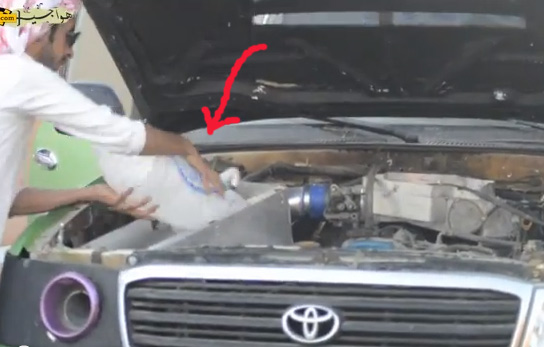

E sobre essas coisa toda de eletroventilador, aspersor de agua.. sera mesmo? Qualquer coisa faz um compartimento e taca gelo..kkk
Anexo 534526 Anexo 534525

uhauhauahuahuahuahauhauauha Rubens, engraçadinho! Então, a cabeça está sempre girando e pensando em algum up.... como no momento não posso investir em bicos com maior vazão e outras coisinhas, fico nas de menor valor até mesmo para testar e disponibilizar aqui!
