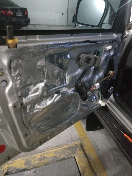

Anexo 571762melhora muito o isolamento acústico, consequentemente, o som do carro

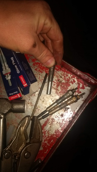

Anexo 571763substituição de velas aquecedoras, entraram originais Denso

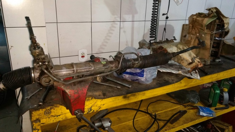

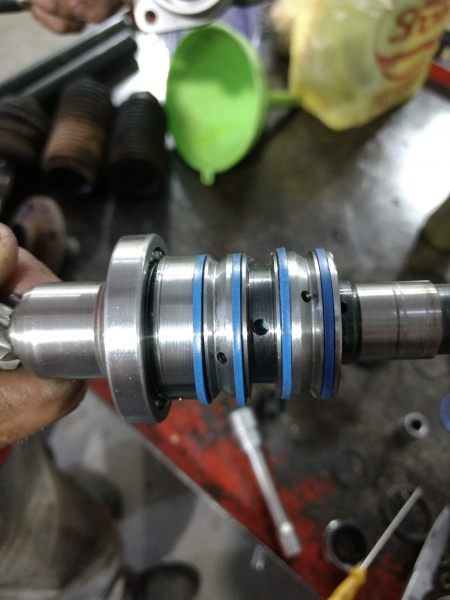

Anexo 571764Anexo 571765troca de todos os retentores e anéis orings da caixa de direção (cremalheira estava perfeita, nenhum risco)

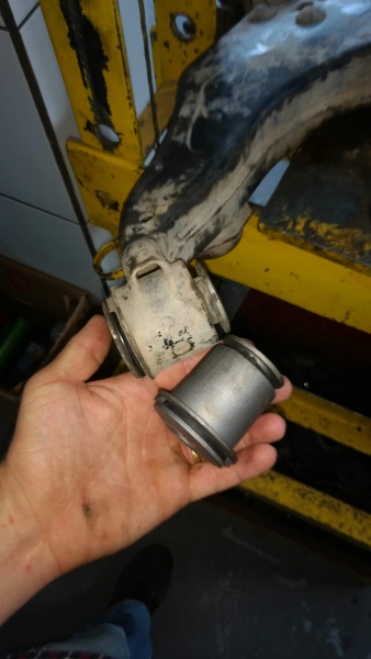

Anexo 571766substituição de todas as buchas
Anexo 571767substituição de pivôs, obviamente originais Toyota. Não sejam tontos de colocar paralelos ou adaptar das Fortuner, uma hora a conta chega....

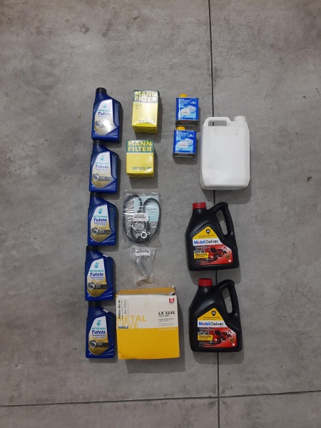

Anexo 571773galão branco com óleo específico para o dif. traseiro comprado na CCS Toyota, vende por litro

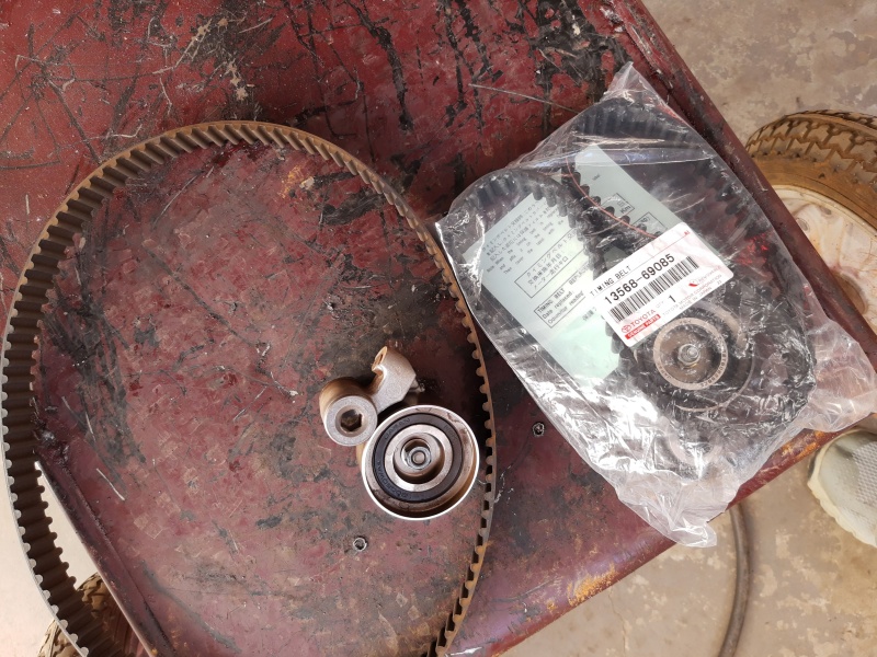

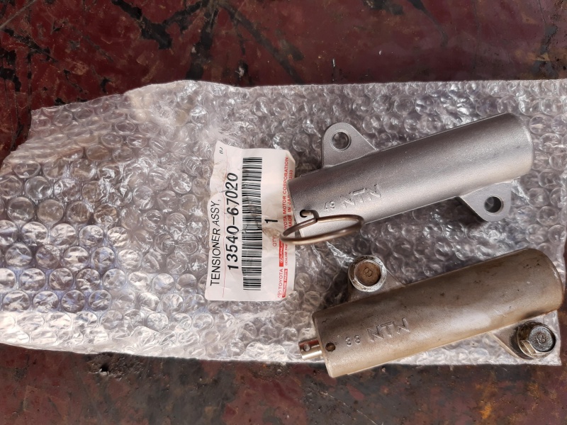

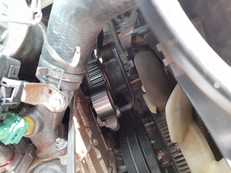

Anexo 571774Anexo 571775Anexo 571776Anexo 571777Anexo 571778mais uma troca de correia de comando, polia e tensionador hidráulico.... reparem na etiqueta, a última foi em 08/2014

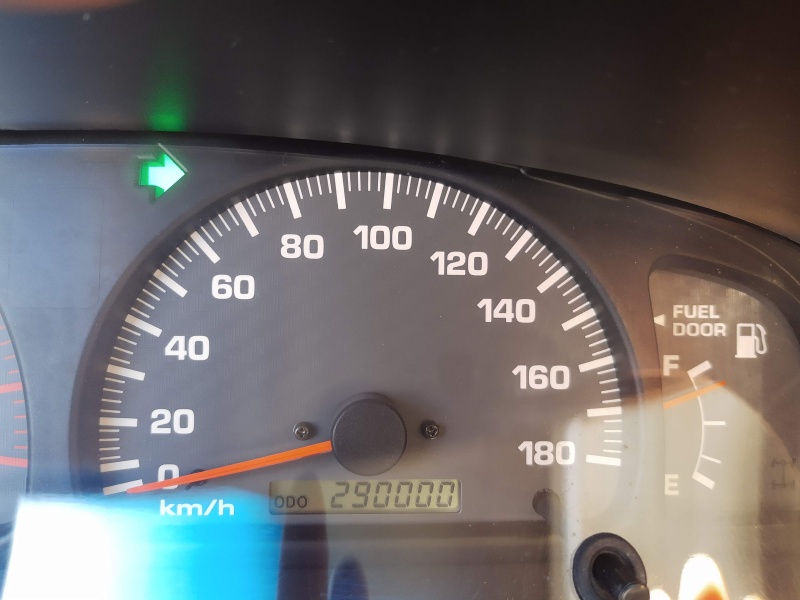

Anexo 571783km atual: 290k!
