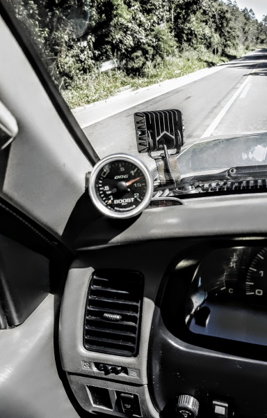

João, melhora consideravelmente.... mas não espere um canhão! As relações da 3rd limitam bastante. A pressão maior, sem cortar a injeção, muda o carro, claro, mas para ficar mais canhão tem que injetar mais e, como já citei, estou limitado na eletrônica.
Aproveita que vai abrir os bicos e pede para colocar pastilha duas posições maiores... isso aumentará o tempo do bico aberto, consequentemente injetará um pouco mais e na mesma proporção beberá também um pouco mais.

Mas já estou numa encruzilhada kkkkk, estou com um alto consumo, pelo menos no uso de cidade que sempre beira 6.7 km/ L. Entretanto uso pneu wrangler mud 31.10, então acho justo um consumo maior. Acredito também que haja uma pequena falta de regulagem entre bico e bomba, visto que a hilux foi meu primeiro diesel e até descobrir tudo que precisa nela, foi uma luta rs
João, kzte com pneu mud e dentro da cidade o consumo é este mesmo. Pelo que sei, no Brasil apenas a empresa Bombóleo, em Goiânia, tem bancada própria para a b.i. do kzte. De resto, as outras empresas poderão mexer e trocar uma ou outra coisa, mas a regulagem fina e precisa conseguirá apenas na Bombóleo... e não é barato!
Mas se você realmente quer mais desempenho, não tem como fugir de um consumo mais alto. Tem que alimentar mais para andar mais.....
De toda forma, ainda pode mecanizar, intercoolar e substituir a polia viscosa por eletroventilador. Com estas mudanças já vai conseguir um excelente resultado e sem aumentar consumo....
Agora para botar para andar forte não tem saída, tem que alimentar mais e aumentar pressão... aí o consumo também aumenta.
