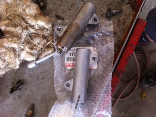

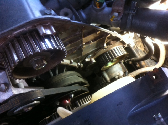

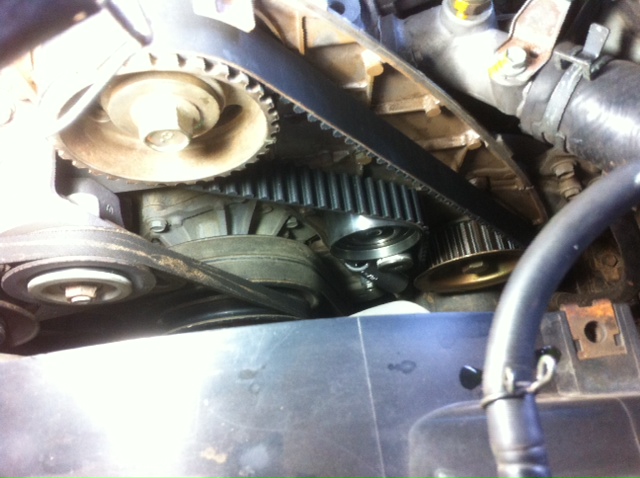

    Atualizando... substituí correias, tensionadores e mangueiras. Não achei nada complexo, mas trabalhoso, e só me embaralhei um pouco na regulagem das válvulas, mas meu Guru estava lá para socorrer.
    Bom, comecei pela substituição da correia do comando. Capa protetora removida e motor no TDC:

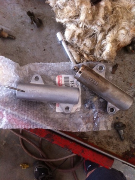

    Hilux SW4 2002 - "Monstrinha"-correia2.jpgretirei tensionador hidráulico, ainda original

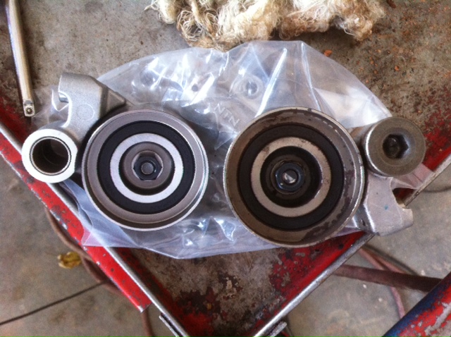

    Hilux SW4 2002 - "Monstrinha"-correia3.jpgdepois retirei a polia, também original
    Hilux SW4 2002 - "Monstrinha"-correia4.jpgusei ar comprimido para limpar essa "fuligem" marrom, muito parecida com poeira de estrada de chão, que na verdade é material de desgaste da correia antiga (subiu um "poeirão quando o ar bateu). A capa protetora da correia lavei com água mesmo.

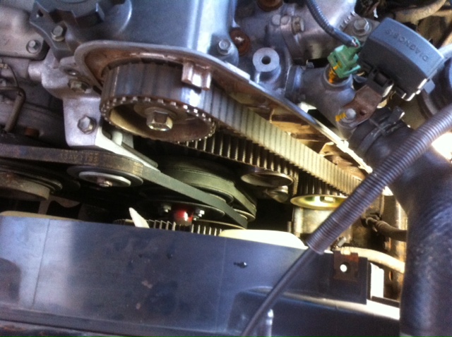

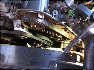

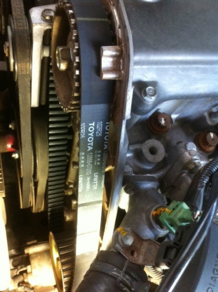

    Hilux SW4 2002 - "Monstrinha"-correia5.jpgcorreia nova original, posição correta com o TDC (vem marcada, excelente)

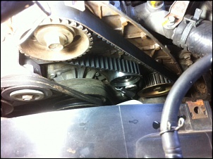

    Hilux SW4 2002 - "Monstrinha"-correia6.jpgpolia e tensor no lugar, puxa o "pino da granada" e voilà: correia nova devidamente instalada e tensionada, com o motor no ponto correto (TDC).

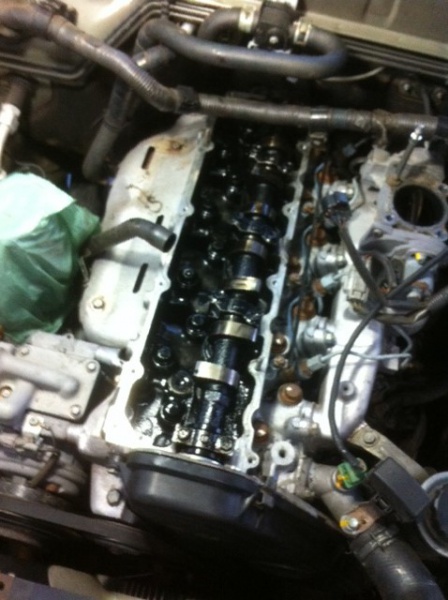

    Aí parti para a checagem da regulagem das válvulas. Saca o suporte completo do filtro de ar de admissão, retira o tubo de admissão, desconecta mangueiras, retira todos os parafusos da tampa de válvulas (retirar no sentido horário e começando pelos "de fora", fazendo o oposto quando for colocar). Tapei a "boca" do tubo da turbina com uma sacola para evitar que acidentalmente caísse algum parafuso ou qualquer outra coisa:
    Hilux SW4 2002 - "Monstrinha"-correia7.jpgtodas as válvulas estavam dentro do padrão da fábrica: 0,20 - 0,30mm admissão e 0,25 - 0,35mm escape. Apenas o cilindro nº 03 está com ambas, admissão e escape, no limite máximo... ainda assim dentro do padrão, o que dispensou a regulagem.

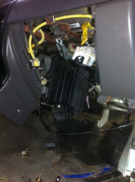

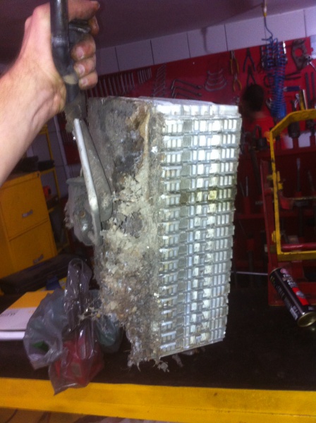

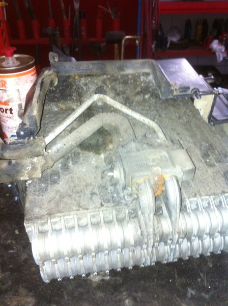

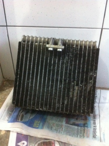

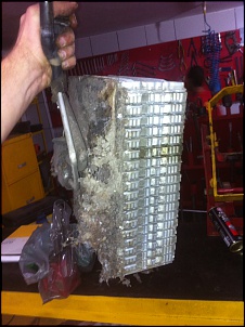

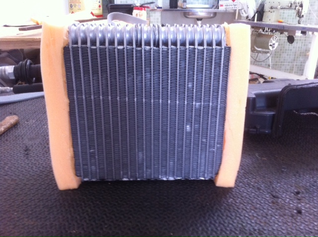

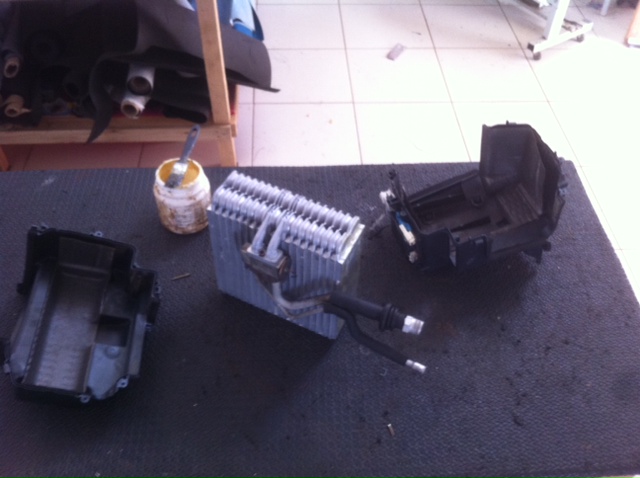

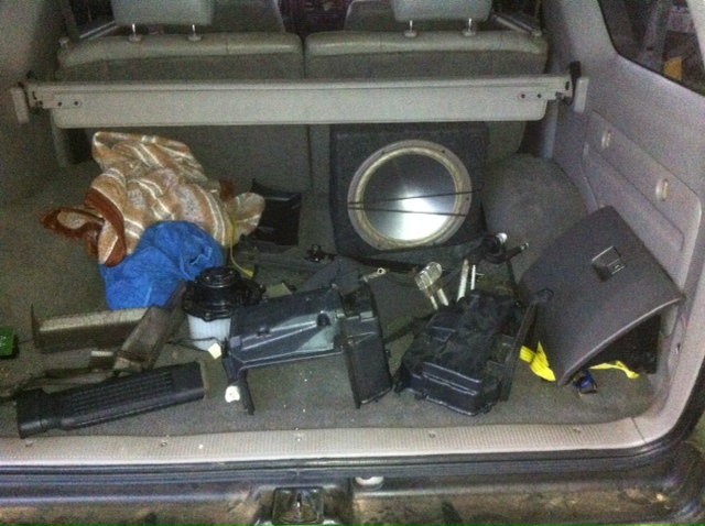

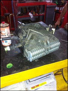

    Continuando a infinita manutenção, desta vez substituí o evaporador do ar, que estava com vazamento, não "segurando" o gás e, assim, o ar não gelava como deveria...

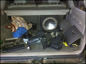

    Desmontar o painel e retirar a caixa evaporadora é relativamente fácil, requer paciência. Fui desmontando tudo, colando os parafusos nos devidos lugares das peças desmontadas para não me perder quando fosse remontar.
    Antes de tudo, não sei se este é o procedimento correto, fui lá no cofre do motor, abri as tampinhas das duas válvulas do ar e retirei toda a pressão do sistema.
    Hilux SW4 2002 - "Monstrinha"-fotos1.jpgpainel desmontado e caixa evaporadora retirada;
    Hilux SW4 2002 - "Monstrinha"-fotos2.jpgpeças desmontadas "devidamente guardadas";
    Hilux SW4 2002 - "Monstrinha"-foto-1.jpgHilux SW4 2002 - "Monstrinha"-foto-2.jpgHilux SW4 2002 - "Monstrinha"-foto-3.jpgHilux SW4 2002 - "Monstrinha"-foto-4.jpgolha o estado que estava... o ar que era respirado no interior da Monstra estava pior que o de Pequim!;
    Hilux SW4 2002 - "Monstrinha"-fotos3.jpgdepois de muito tempo lavando e retirando a crosta que estava impregnada...;
    Hilux SW4 2002 - "Monstrinha"-fotos4.jpgunidade evaporadora nova (de Fiat Palio 96/1999), um pouco mais estreita;
    Hilux SW4 2002 - "Monstrinha"-foto-5.jpgcom espumas coladas para perfeito isolamento.
    Depois foi remontar tudo, bem chato de fazer, utilizei até um pequeno macaco para alinhar a altura da caixa com os furos dos parafusos no painel, porque estava difícil segurá-la no lugar e ao mesmo tempo colocar e apertar os parafusos.
    OBS: troquei também os dois o-rings.
    Custo da evaporadora: R$ 325,00. Sei que consigo preço melhor no mercadolivre, mas com o frete ficaria o mesmo preço.

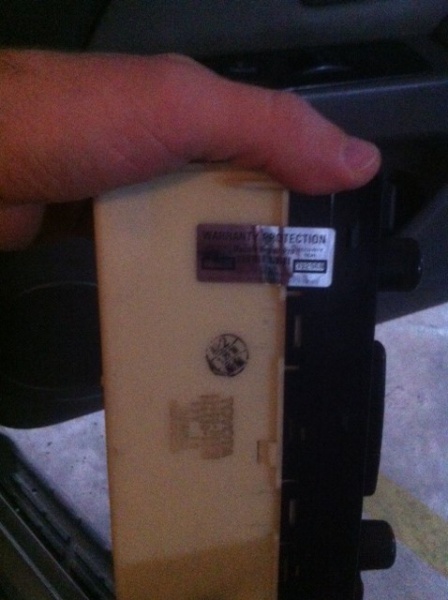

    Sábado, dia 06/09/2014, chegou o meu comando do ar, que aproveitei um amigo que foi para Los Angeles e mandei para os caras da ModuleRepair. Havia tentado reparar em três lugares diferentes aqui em Vitória/ES e nada. Peguei o contato dos caras no ebay. Fiquei 23 dias andando no calor de Vix sem o ar mas valeu a pena, o comando do ar ficou perfeito e funcionando 100%. Custo de US$ 95,00 e garantia eterna!
    Hilux SW4 2002 - "Monstrinha"-foto.jpgetiqueta de violação dos caras da ModuleRepair.
