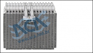

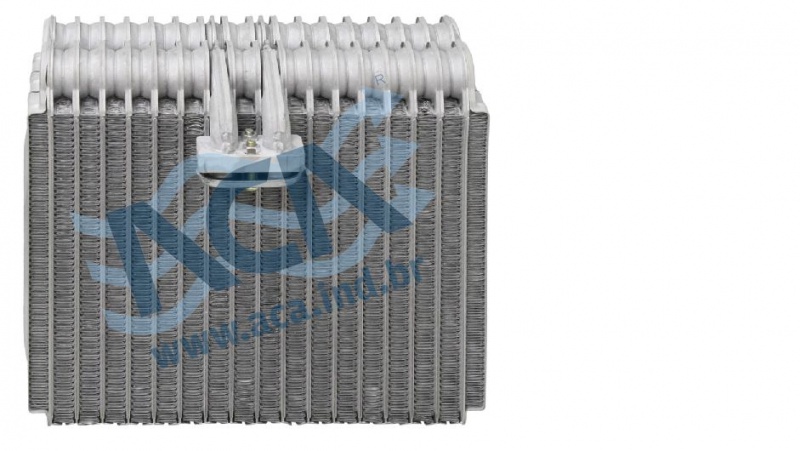

    Encontrei um evaporador bem parecido, é do Ford Cargo. olha a imagem......você tem as medidas do original ??
    A unidade evaporadora que utilizei foi de VW/Gol... mas sei também que o da linha FIAT/Palio até 2000 (antes de ser fire) também serve e é idêntico. Entretanto, ambos são ligeiramente mais estreitos, bastando completar as laterais com espuma para perfeita vedação.
    OBS: retira o seu e leva para comprar similar sem falar que é de Hilux... se perguntarem fala que é Gol, fica mais barato! Se escutarem Hilux vão te entregar o mesmo de Gol/Palio e cobrar mais caro.

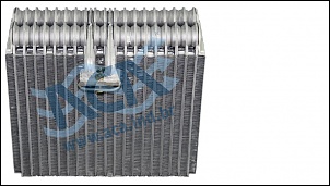

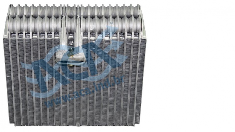

    Encontrei o da SW4....olha como é parecido com o do Cargo.

    Citação Postado originalmente por Engels Kbça Ver Post
    procura pelo de Palio até 2000 e Gol bolinha... é exatamente igual!
