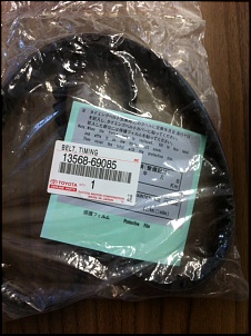

    Mais algumas pecinhas "vermelhas"...
    fácil de entender:Hilux SW4 2002 - "Monstrinha"-timingbelt.jpg

    Até o dia 30/08/2014: substituir mangueiras do radiador; abrir tampa de válvulas e ajustar folga das mesmas, consequentemente, nova junta da tampa; substituir timing belt e tensinadores (hidráulico e comum).
    Já combinei com o mecânico, que é meu amigo, que vou tentar fazer tudo, ele só pode falar quando estiver fazendo algo errado e, obviamente, vai monitorar tudo.

    Em tempo deixo uma dúvida aos mais experientes: devo substituir a correia do comando (timing belt) e seus tensionadores antes de ajustar a folga das válvulas ou ajusto com a correia antiga e depois a substituo? Será que uma correia nova, justinha, influencia em alguma coisa?
    Aguardo os experts!
    Aguardo os experts!
    Ah, certamente que eu deixaria a correia, tensionador e rolamento por último, pra mexer uma só vez, ou seja, na hora da troca.
    Galicon,
    Então abro a tampa, troco correia, tensionador e rolamento e depois, com as peças novas, regulo as válvulas?
    OBS: minha dúvida é exatamente em saber se regular as válvulas com correia, tensionador e rolamentos "velhos" pode dar diferença quando substituídos por novos e fazer com que a regulagem tenha sido em vão...
