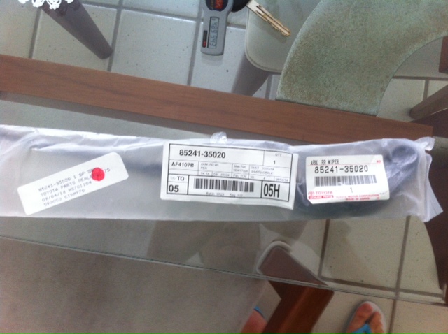

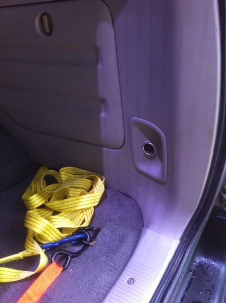

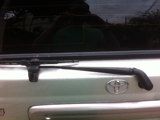

    Citação Postado originalmente por AlonsoFausto Ver Post
    Pequenas perfumarias: cobertura da tomada de força do porta-malas, que estava quebrada, e braço novo do limpador traseiro, que estava empenado.
    Anexo 481733Anexo 481734Anexo 481735
    Anexo 481736Anexo 481737Anexo 481738
    Parabéns AlonsoFausto, pelo belíssimo trabalho. A proposito onde comprou a tampinha da cobertura da tomada 12v do porta-malas?

    Citação Postado originalmente por calhiandro Ver Post
    E aí Calhiandro, desculpa a demora, comprei no Toyota Parts at Wholesale Prices. Fui taxado, claro, pq comprei várias coisas, mas indico pela pontualidade e precisão.

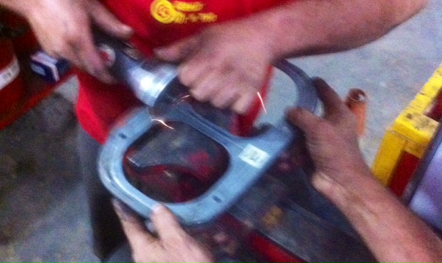

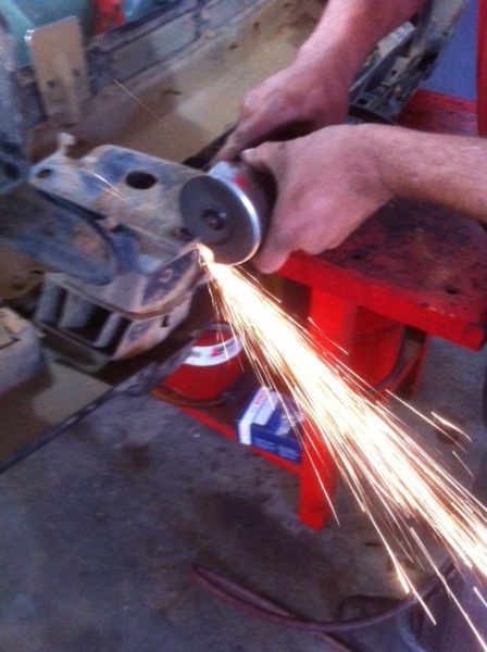

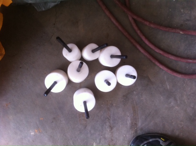

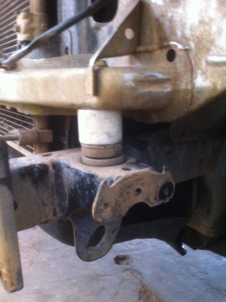

    Já tinha decidido que quando as molas powered by Dr. Guilherme chegassem iria fazer BL de 1,5" na instalação... molas chegaram, mandei pintar de laranja marrocos (cor do Troller laranja) e comprei o material para o BL.
    Calculei o que precisava e comprei um pedaço de barra redonda de PEAD com 70X60cm, visto que utilizei dois de 50X38mm perto do radiador e oito de 65X38mm no resto do chassi. Comprei também um pedaço de alumínio, que é vendido por peso, e que foi no olho: escolhi um pedaço que estava no chão, já redondo, mas bem maior do que seria preciso.
    Levei ao torneiro para fazer os tarugos de PEAD conforme precisava:
    Anexo 481722Anexo 481723
    Antes de começar a montar já soltei a barra da direção.
    Para montar o BL é bem cansativo e tem que ter paciência... primeiro soltei todos os pontos do chassi com a carroceria, começando o porta-malas. Tem que desmontar alguns forros e levantar o carpete, nada complexo. Para levantar a carroceria do chassi, usamos um pedaço de madeira, que mandei cortar em medida mais ou menos exata, e colocamos na ponta do macaco jacaré.. daí era só encaixar na carroceria próximo de onde ia instalar o tarugo e levantar. Tive grande problema com os parafusos... como faço a mecânica toda em pequeno município do interior do Estado, tudo lá é muito limitado e foi chato demais ficar indo e voltando atrás de parafusos... mas no final deu tudo certo. Inclusive, os maiores parafusos são os dois primeiros, próximos ao radiador e somente consegui montar com os de bieleta de toyota bandeirante, que são gigantes.
    Anexo 481731
    Depois de montado o BL, levei o alumínio para usinar:
    Anexo 481724Anexo 481725
    Aí foi só montar novamente na barra.
    Concomitante ao BL, as molas novas foram montadas e trocadas as buchas inferiores dos 4 amortecedores, tudo original toyota. As fotos da suspa estão no tópico das molas.
    Depois de tudo pronto, subo no carro (sim, agora não é mais "entro" no carro, é SUBO) e "essa alavanca da caixa de marchas tá estranha"... as marchas para baixo estavam encaixando com dificuldade (2ª, 4ª e ré) e a 2ª não estava entrando direito... Desmontei o console da alavanca, retirei as coifas... ali tem uma guia de metal, que separa a alavanca da caixa da alavanca da t-case. Olhei, matutei, retirei os parafusos dela, e decidi: "corta essa divisão aqui e vamos montar"! Problema 100% resolvido e agora sim tudo OK.
    Anexo 481728Anexo 481729
    A montagem de BL é bem chata e requer alguns cuidados. A carroceria tem que ser suspensa devagar, olhando se cabos e linha de combustível não estão sendo forçados... no meu caso não precisei alterar nada, mas o positivo da bateria ficou no limite. O radiador ficou bem alto com o BL e não gostei. Mesmo com o coração apertado, fiz furos novos na Monstra para deixá-lo mais baixo, praticamente em altura original:
    Anexo 481730
    E por último foi o para-choque dianteiro... com o BL ele fica bem para baixo, na verdade é o resto que sobe, e fica feio pra caramba o espação criado entre ele e os faróis e grade. Sem dó, decidi retirar, cortar o que for preciso e montar.
    Anexo 481732
    Tudo montado, para-choque alinhado, aperta, confere tudo... confere novamente... blz, 100%! Trabalheira, mas gostei demais. Monstra realmente ficou Monstra.
    lembrou do chanfro no aluminio para o acoplamento elastico da barra de direção trabalhar?

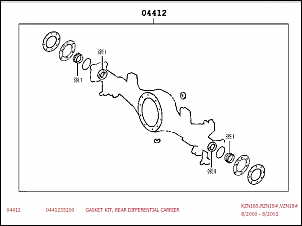

    Em tempo, preciso da ajuda dos toyoteiros:
    Como já relatei em outros posts, meu diferencial traseiro apresenta pequeno vazamento. Atualmente "suja" o tambor de freio traseiro direito pelo lado de dentro. Já abri o tambor e não é nada no freio. Realmente é óleo do diferencial (que continua no nível).
    Olha como o tambor está ficando "melado":
    Bom, não sei como solucionar, pensei em comprar o kit de juntas:
    Hilux SW4 2002 - "Monstrinha"-junta-diferencial.pngNa Toyota de Vix, Kurumá, há disponibilidade de pedido para 05 dias úteis e, pelo telefone, orçado em R$ 153,00.
    Lendo algumas coisas na net, também entendi que pode ser problema no rolamento...
    Minha dúvida: (i) será que o problema é mesmo nas juntas?; (ii) será que é no rolamento?; (iii) trocando as juntas devo necessariamente trocar rolamentos?.
    Me parece que nas Hilux Japa é necessário trocar os rolamentos quando troca as juntas....
    Espero contribuições dos Mestres!
    Tenho certeza que seu problema é no retentor do eixo, segundo meu meca nossas caminhonetes não costumam dar problema de rolamento.
    Se for trocar rolamento Tem que trocar o rotor do abs e as travas.
    Para trocar o retentor não mexe em nenhuma junta, solta 4 parafusos, puxa o eixo e saca o retentor, aproveite e troque dos dois lados, se demorar vai perder as lonas de freio.
