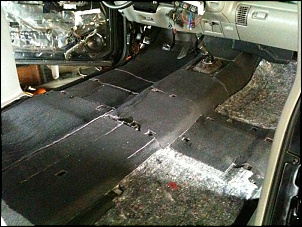

    Alonso,
    Eu acho que o grande ganho para voce é fazer esse isolamento com manta asfaltica, cobertor de mendigo e carpete na parede corta fogo e assoalho. Fazer isso nas portas, tambem deve ajudar, mas acho que só nas portas nao resolve.
    Esses dias, andei desmontando algumas partes do interior do Pacato, e pelo que vi, esse isolamento acustico e termico feito pelo cobertor de mendigo e carpete já nao estao bons. Ambos já perderam as propriedades.. no meu caso sao 17 anos de uso. Eles nao devem estar fazendo isolamento algum.
    Assim que finalizar a parte mecanica do Pacato, eu vou partir para desmontar todo o inteiror.. tirar todos os bancos, todos os acabamentos plasticos. Deixar o carro só na lata por dentro (assoalho e paredes). Painel e teto nao devo desmontar. Com tudo desmontado, vou pensar no que fazer. Mas devo refazer essa forração. Fico com dó de usar essa manta asfaltica, penso que um vez colada, vou fazer uma bagunça enorme se um dia precisar retira (o pixe dela deve fazer uma zona). Como meu carro é a gasolina, e muito mais silencioso, acho só o cobertor de mendigo e carpete resolverão. Esse carpete é um tal de carpete betumado, o carpete original vai por cima de tudo depois.
    Forração de cobertor de mendigo + carpete Betumado. Depois vai o carpte original por cima dando acabamento.

    Citação Postado originalmente por Rubens Linhalis Ver Post
    Alonso,
