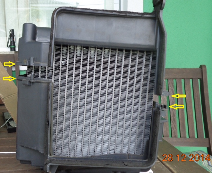

    Citação Postado originalmente por AlonsoFausto Ver Post

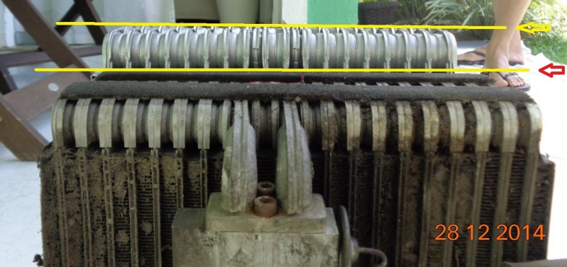

    A unidade evaporadora que utilizei foi de VW/Gol... mas sei também que o da linha FIAT/Palio até 2000 (antes de ser fire) também serve e é idêntico. Entretanto, ambos são ligeiramente mais estreitos, bastando completar as laterais com espuma para perfeita vedação.
    OBS: retira o seu e leva para comprar similar sem falar que é de Hilux... se perguntarem fala que é Gol, fica mais barato! Se escutarem Hilux vão te entregar o mesmo de Gol/Palio e cobrar mais caro.
    Abraço.
    Alonso
    Comprei o evaporador do Gol e não deu na caixa, é um pouco maior.....qual o modelo/ano que vc colocou ??

    Citação Postado originalmente por Engels Kbça Ver Post
    Alonso

    Grande Engels, desculpa a demora na resposta... estava "de férias" do cpu. Segundo o cara que me vendeu, era de Gol "bola"... acho que 1995/1999.

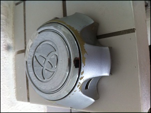

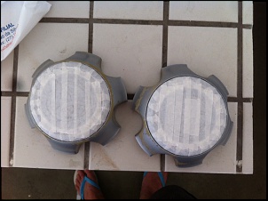

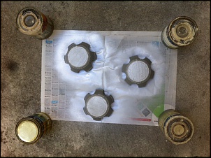

    Rápida atualizada...
    Dia desses resolvi pintar as calotinhas das rodas, já que estou sempre adiando a pintura completa das rodas na mesma cor das que vinham no Vectra GTX. Estavam horríveis. Gostei do resultado, apesar de não ser nada profissional... deu um "up" legal!
    Hilux SW4 2002 - "Monstrinha"-foto-1.jpgHilux SW4 2002 - "Monstrinha"-foto-2.jpgHilux SW4 2002 - "Monstrinha"-foto-3.jpg

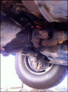

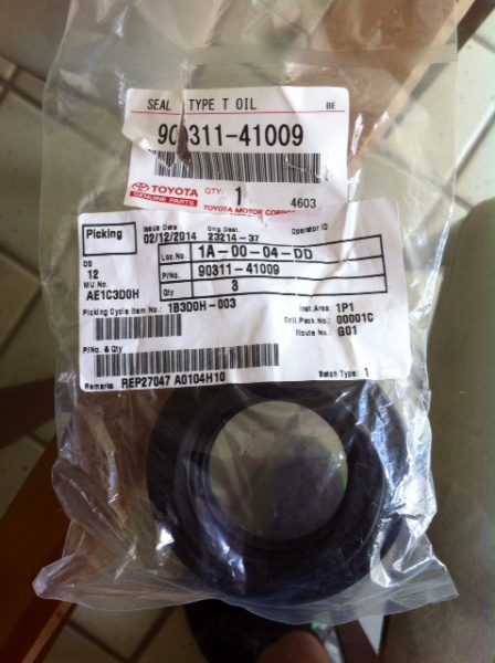

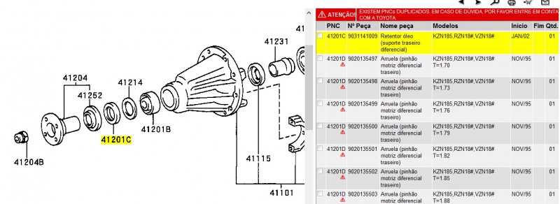

    Mestres Toyoteiros, meu diferencial traseiro agora vaza perto do eixo cardã. Dei uma boa olhada no local e comprei o retentor de óleo do suporte do diferencial. É isso mesmo??? JSantos, diga aí!!!!!
    Hilux SW4 2002 - "Monstrinha"-foto-2-1-.jpgHilux SW4 2002 - "Monstrinha"-catalogo.jpgHilux SW4 2002 - "Monstrinha"-foto.jpg
    OBS: a substituição é complexa? Será que rola um DIY????

    244
    Amigo, verifique primeiro se o suspiro do diferencial não está entupido caso esteja, limpe e faça um teste antes de trocar o retentor. Um DIY se tiver ferramenta, é tranquilo.

    Valeu Marcos! O suspiro está OK, até porque alonguei até o cofre do motor. Não está travado. Fiquei sabendo que gosta de DIY e tem muitas ferramentas... se topar, lanço o desafio de trocarmos o retentor aí em VV...
    Abraço.
    Fausto
    Encontrei o evaporador da SW4 aqui em Feira de Santana, casou certinho, paguei 400 dilmas.Já montei o conjunto na viatura e coloquei gás, tá gelando, e nem precisou trocar o termostato.
