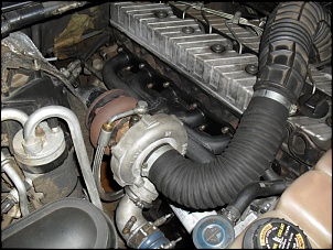

  • #351
    WG eh coisa de piá de apartamento
