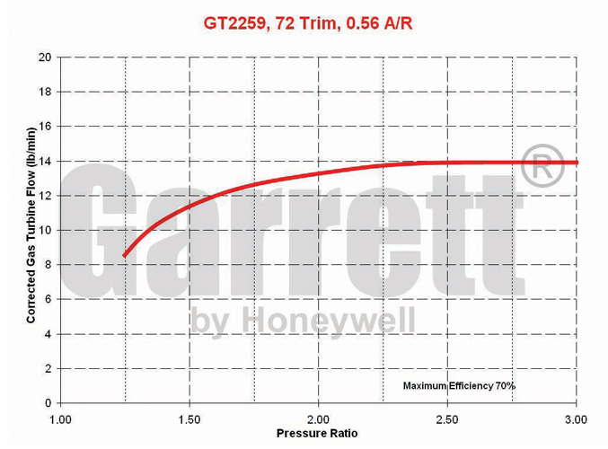

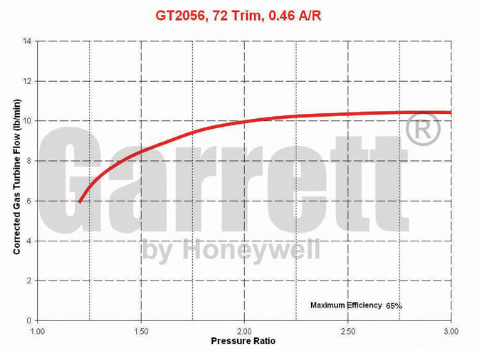

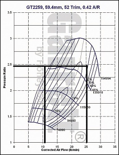

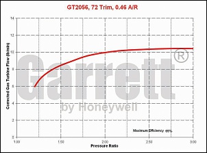

    Motor MWM Sprint.-grafico-compressor-gt-2056.jpgMotor MWM Sprint.-grafico-compressor-gt-2056.jpgMotor MWM Sprint.-grafico-compressor-gt-2259.jpgMotor MWM Sprint.-grafico-turbina-gt-2056.jpgMotor MWM Sprint.-grafico-turbina-gt-2259.jpg

    Fala Diesel:
    Quanto aos injetores, não sei o preço, mas deve estar na casa de preço dos BOSCH(mesmo modelo).Da uma ligada na NAUT e conversa com o Haruo.
    Qaunto a suas perguntas, vamos a algumas considerações:
    1- As turbinas dos TCA e TCE são respectivamente a GT20(GT2056) e a TBP418. A GT 2056, os dados estão acima, a TBP418, eu não tenho informações, mas segundo a GARRETT, ela(TBP) alimenta 140 Cv, portanto, tem alguma calibragem(WASTEGATE) diferente da GT20. O VW 8-150 utiliza a GT22 ou a GT 25, que devem ser a GT2259(mesma da F250), não posso afirmar, pois não consigo informações detalhadas para poder afirmar se são realemente a GT2259, só que são calibradas para alimentar 150 Cv num motor 3.0.
    2- Vamos tentar esclarecer, como definir se esta ou aquela pressão é ou não ideal:
    2.1- Geralmente, se fala(DE FORMA ERRADA), que "vou colocar 2Kg de pressão pra ficar bom",etc. O principio não é assim; desta forma estamos indo de trás pre frente. O que temos que determinar em primeiro lugar, é quanto de pontencia pretendemos "extrair" de um determinado motor, claro que "obedecendo" a alguns parâmetros básicos, que envolvem limites inerentes à resistencia, durabilidade, etc,etc. Então, hoje em dia, pode-se considerar que além da potência nominal de um motor(vinda de fábrica), é possivel "acrescentar" sem mudanças drásticas no motor( comando, pistões, vira brequim, etc,etc), mais uns 30 a 40% se ele(o motor) já for sobrealimentado.
    Então, é sabido que, para uma determinada potencia, num motor conhecido(ex; diesel, 2.8l, rotação máxima 3800RPM), será necessário um fluxo de ar em Libras/min, que precisará de uma pressão "X", para "empurrar" este volume de ar para dentro do motor.
    2.2- Para realizar este trabalho(sobrealimentação) citado acima, usamos as turbinas, que tem suas características esxpressas em GRÁFICOS. Então, depois determinada a potencia que desejamos, usamos de algumas equações matemáticas, que nos dirão quanto de ar(fluxo em libras por minuto) será preciso, e que pressão será necessária para colocar este fluxo no motor, a uma rotação conhecida.
    2.3- Como exemplo, seu motor 2.8, utilizando bicos com +30%(significa dizer que podemos obter com estes bicos, 30/35% a mais de potencia/torque, com os mesmos parâmetros de alimentação originais da B.I.), precisará ser "alimentado" com um fluxo de 25,08Lib./min a uma rotação de 3800rpm, dando uma potencia estimada de 180CV, e que para isso, um turbo terá que pressurizar a 1,26Kg/cm2, de PRESSÂO LÍQUIDA NO COLETOR DE ADMISSÃO. Para chegar a estas "concluões", utilizamos tres ou quatro equações, que nos darão a pressão total que o turbo terá que produzir(somamos perdas de carga, consideramos temperatura do ar, entre outros coeficientes e constatntes), e em seguida analizamos os gráficos dos turbos disponíveis, para "escolher" o que de um melhor "enquadramento" na necessidade estabelecida.
    2.4 - Considerando a mudança dos injetores, o turbo original(GT2056), até atenderia, com uma pequena deficiencia na rotação torque máximo(se considerarmos 1600rpm para isso), dando uma fumaçada. Se voce optar por uma GT2056V(o turbo da FRONTIER 2.5 eletronica), melhora o negócio, se optar ainda por utilizar um conjunto rotativo da GT2259/K16,CARCAÇA FRIA,com rotor do compressor de titanio de 59mm. de Diametro EXTERNO, trocando o eixo pelo da GT2056(rotor de
    47mm. de Diametro externo), e utilizando a CARACAÇA QUENTE da GT¨2056 original, valvulada, o resultado será muito bom.
    2.5- Em qualquer turbo escolhido, faz-se necessário o controle da WASTEGATE, para a pressão pre estabelecida, usando um solenoide e pressostato, para NÂO MEXER NO COMPRIMENTO DA HASTE, fato que ESTRANGULA A ABERTURA DA "PORTINHOOLA" DA WASTE.
    2.6- Para a potencia citada acima(180CV), agora sim, podemos dizer que o turbo terá que ter o pico de pressão em 1,6Kg/cm2.
    2.7- E o ultimo detalhe, não menos importante, o dimensionamento de um novo INTERCOOLER, para se pensar em uma temperatura do AR ADMITIDO, em torno dos 50/55 Graus Celsius, ou menos.
    Na planilha anexo, coloquei todas as formulas necessárias para chegarmos aos resultados, depois de "praticar" um pouco nos nossos motores.
    Sérgio
