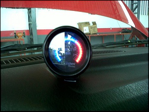

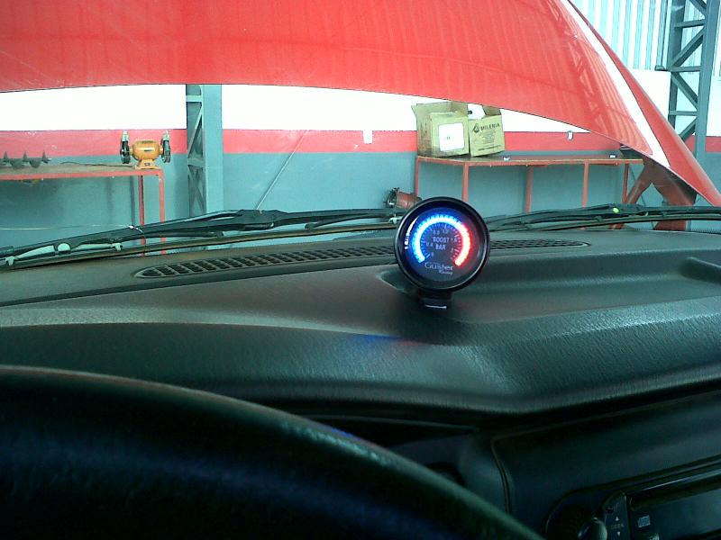

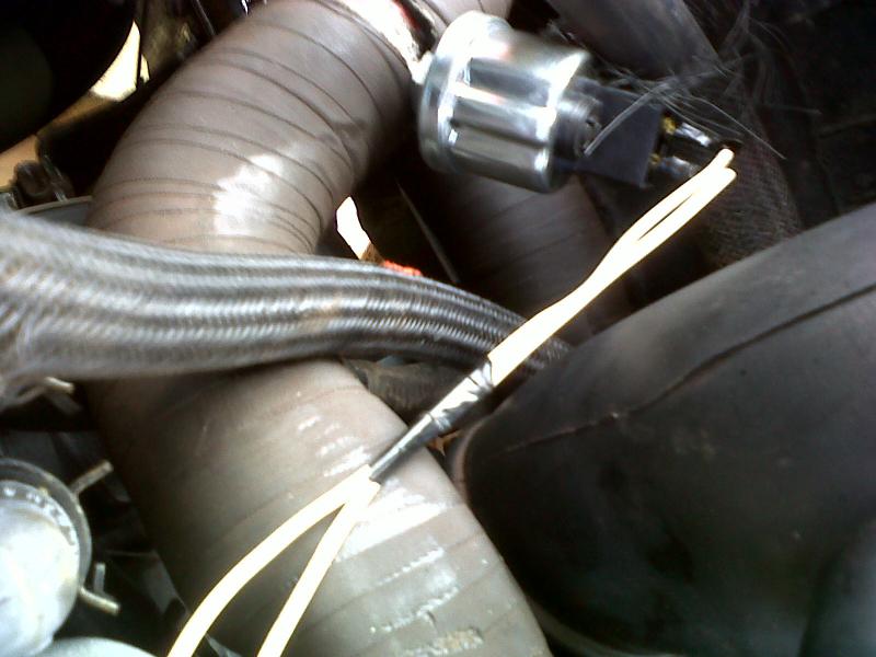

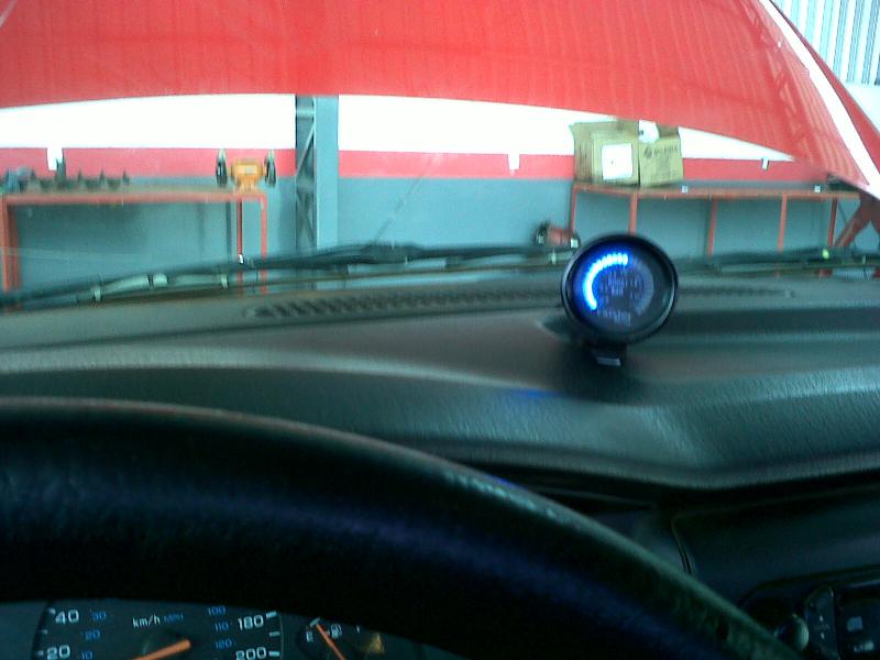

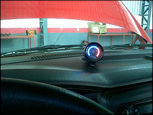

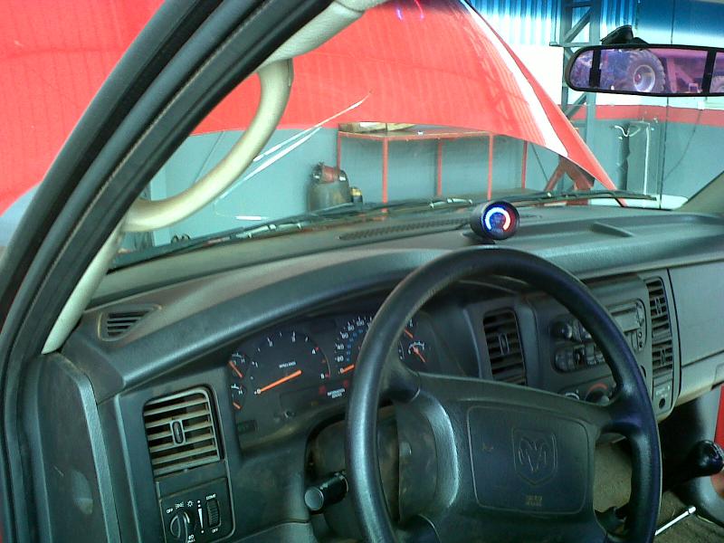

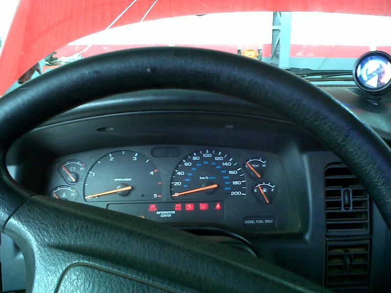

    Motor MWM Sprint.-manoetro-guster-para-controle-wastegate-6.jpgMotor MWM Sprint.-manoetro-guster-para-controle-wastegate-4.jpgMotor MWM Sprint.-manoetro-guster-para-controle-wastegate-4.jpgMotor MWM Sprint.-manoetro-guster-para-controle-wastegate-3.jpgDiesel:

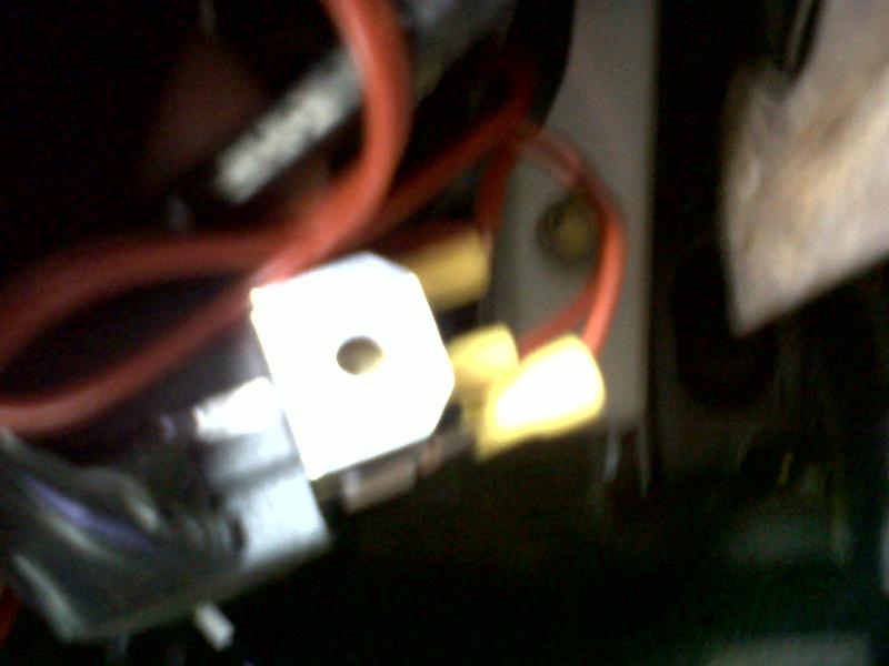

    Veja as fotos do manometro que mandei fazer na GUSTER, logicamente que eles já tem o modelo, e em conversa com o pessoal da GUSTER, pedi o design, como queria; os LEDS acendendo em AZUL, até a pressão que defini com pico(1,5Kg), e daí em diante acendendo em VERMELHO. ESte manometro, tem o sistema de envio de pulso eletrico, porgramável, na pressão que desejar, para acionar um instrumento elétrico 12 volts( preferencialmente um RELÉ), que fechará/abrirá um contato, ligando/desligando algo, no nosso caso o SOLENOIDE 3 VIASMotor MWM Sprint.-manoetro-guster-para-controle-wastegate-1.jpgMotor MWM Sprint.-manoetro-guster-para-controle-wastegate-2.jpg
    da uma olhada nos links http://www.4x4brasil.com.br/forum/pi...-dakota-4.html (Retífica e up grade motor vm 2.5 td - dodge dakota) a partir do POST 47, e http://www.4x4brasil.com.br/forum/pi...-dakota-5.html (Retífica e up grade motor vm 2.5 td - dodge dakota) , POSTs 40 e 50.
    Sérgio

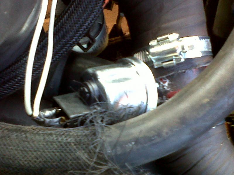

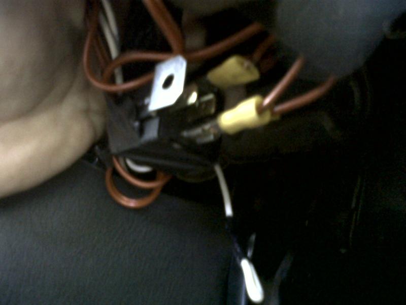

    Motor MWM Sprint.-manoetro-guster-para-controle-wastegate-rele-de-acionamento-solenoide.jpgMotor MWM Sprint.-manoetro-guster-para-controle-wastegate-rele-de-acionamento-solenoide-2.jpgMotor MWM Sprint.-manoetro-guster-para-controle-wastegate-8-sensor-de-pressao-na-mang.-junto-ao-coletor.jpgMotor MWM Sprint.-manoetro-guster-para-controle-wastegate-8-sensor-de-pressao-na-mang.-junto-ao-coletor-3.jpgMotor MWM Sprint.-manoetro-guster-para-controle-wastegate-8-sensor-de-pressao-na-mang.-junto-ao-coletor-2.jpg

    Motor MWM Sprint.-manoetro-guster-para-controle-wastegate-rele-de-acionamento-solenoide.jpgMotor MWM Sprint.-manoetro-guster-para-controle-wastegate-8-fiacao-sensor-de-pressao-3.jpgMotor MWM Sprint.-manoetro-guster-para-controle-wastegate-9.jpgMotor MWM Sprint.-manoetro-guster-para-controle-wastegate-8-derivacao-para-sensor-de-pressao.jpgMotor MWM Sprint.-manoetro-guster-para-controle-wastegate-8-sensor-de-pressao-na-mang.-junto-ao-coletor.jpg
