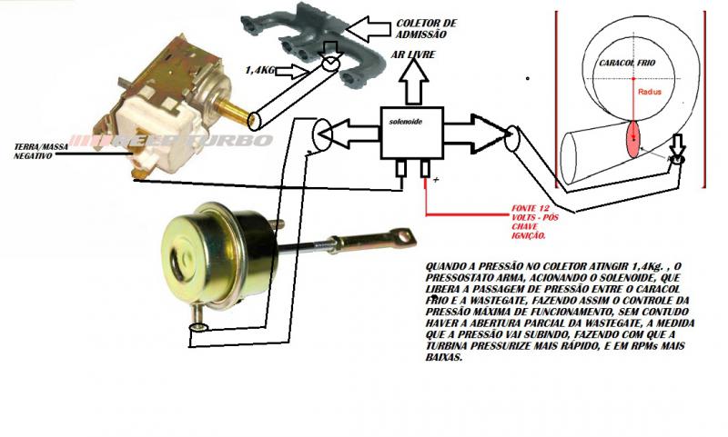

    Sérgio,
    Analisando os gráficos disponíveis, em sua opinião,qual turbina poderia gerar um fluxo maior de ar para a admissão, sem gerar restrição e nem deslocar a curva de torque muito para cima (altas rotações)?
    Sabemos que ela irá "empurrar" um volume maior de ar em rotações mais baixas, gerando um maior torque e mais cedo (menor rotação), mas será que ela consegue ser mais eficiente que a GT2056 em rotações mais elevadas, ou será semelhante?
    Utilizando esta opção, também nos deparamos no quesito preço, visto que ela é bem mais cara que as "normais".
    Mas com turbos híbridos, o $$$$ necessário também é maior.
    Deixaria a regulagem da WG original? E como seria o controle via solenoide e pressostato?
    Exatamente como havia estimado.
    Pois é, isto na Xterra será uma dificuldade, visto que o espaço na frente é pequeno e no local original não serve um IC muito maior.
    PS.: Desde já agradeço a atenção dispensada Sérgio, e peço desculpas pelas repetidas perguntas e opiniões. Posso justificar-me chamando a atenção sobre a pequena quantidade de pessoas no Brasil que possuem real conhecimento sobre o dimensionamento correto de turbo-compressores, e assim sendo, quando temos a oportunidade de sanar algumas dúvidas acabamos nos empolgando.
    Fala Diesel:
    Vamos por partes;
    1- A calibragem da wastegate de fábrica, para diferentes pressões,no mesmo turbo(com diferenças modestas) é obtida com mola do atuador diferente( diametro, comprimento/numero de expiras,etc.), sem comprometer o CURSO da mesma, que obviamente restrigiria por conseguinte o curso da haste, promovendo a não abertura total da portinhola. "Encurtar" a haste, vai provocar perda de rendimento em alta, com certeza.
    2- A quantidade de gases é diretamente proporcional à quantidade de combustível/comburente "injetados" no motor. Se num motor "menor", voce tem um turbo com condição de aceleração(pressurização) a aprtir de RPMs baixos(sem LAG, significa A/R pequeno, controle "eletrico/eletronico" da WASTE), vais poder "injetar" combustível em quantidade suficientemente capaz de gerar volume de gases pra "embalar" o rotor da turbina( isso é um ciclo "virtuoso").
    3- É possivel sim, chegar a 190 cv no SPRINT 2.8, com "pouca" alteração na alimentação(B.I praticamente original, sendo interessante "apenas" a alteração da pressão de trabalho de B.I, talvez para uma pressão de injeção em torno de 8 a 12% maior, para atender a uma calibragem dos injetores também maior, nesta proporção, e bicos de maior vazão), mas JAMAIS conseguirá manter a pressão de trabalho(pico) de sobrealimentação de ar, no mesmo patamar, porque o torque/potencia, é resultado da força de "explosão(queima) da mistura combustível/comburente, e para se aumentar a potencia de um motor, CONSERVANDO SUA CAPACIDADE VOLUMÉTRICA E ROTAÇÃO "originais", tem-se que colocar maior quantidade da mistura(por unidade de tempo), e se não for possivel aumentar a pressão de sobrealimentação NÃO É POSSIVEL AUMENTAR O FLUXO DE AR(lei da física). Quando fala que estimou mais 0,3 Kg, podemos CALCULAR com boa margem9pra não dizer totalmente) de acerto, a pressão a ser acrescida. Muito mais "dificil", mas não impossivel, é a escolha do turbo, que nos fará o trabalho, sem comprometer em demasia, o torque(curva, faixa de rotação) ou a potencia máxima, na faixa di giro pre determinada. Por isso o surgimento dos sistemas Bi-Turbo sequencial(um menor e um maior), pois a famosa curva de trabalho dos compressores, geralmente não atendem os dois lados(torque/potencia), de forma totalmente satisfatória. é onde partimos para as "HIBRIDAÇÕES" das turbinas, e UP GRADES em WASTEGATES,COLETORES,etc.
    4- Para dizermos qual a turbina idea, como disse anteriormente, é preciso definir a potencia desejada(190Cv@3800rpm??), e então encontramos o fluxo/pressão necessários, e vamos analizar as curvas das turbinas que teremos disponiveisl. A principio, considerando estes números, posso afirmar que um turbo "HÍBRIDO" como falei no post anterior, com um bom controle de WASTEGATE, talvez coletor de escape dimensionado(as quatro saidas dos cilindors, com o mesmo comprimento, até a flange da trubina), para eliminarmos a possibilidade de contrapressão, daria um bom resultado.
    5- A GT2056V, terá um comportamento em alta semelhante a 2056 "normal", ela tem A/R de trubina .64, mas não tem WASTEGATE no "sistema" By Pass, como as "VALVULADAS".
    6- Como falamos acima, as hibridas se aproximam de uma condição perto da "ideal"(para nós, não para os fabricantes), então... custa mais.
    7- Anexo um "esquema"(se é que posso chamar "isto" de esquema,hehe...), do funcionamento da WASTE por solenoide/pressostato.
    8- Ok!!
    9- O INTERCOOLER, é de fundamental importancia, se for possivel a instalação de um maior, facilita demais o sistema. O necessidade de pressão para mandar o mesmo fluxo de ar para o motor, diminui significamente, com a diminuição da temperatura do ar admitido. A fator(coeficiente) TEMPERATURA, entra nas equações de determinação de Pressão Absoluta Requerida, que diminui, com a diminuição da temperatura.
    Sérgio

    Ae Sergio tudo blz? estive lendo atentamente o esquema de acionamento do turbo por solenoide, quanto será q custa uma adaptação dessas? vc tem uma base de preço cara?
    Abraço Marlus.

    Marlus:
    O Simão Pedro, pagou R$ 119,00 no SOLENOIDE, na CRESTANA e R$ 44,00 na CHAVE-PRESSOSTATO, na BEEP TURBO. Obvio, que ai, tem mais mangueiras, abraçadeiras, etc, mas nada astronômico, em termos de custos.
    Sérgio.
