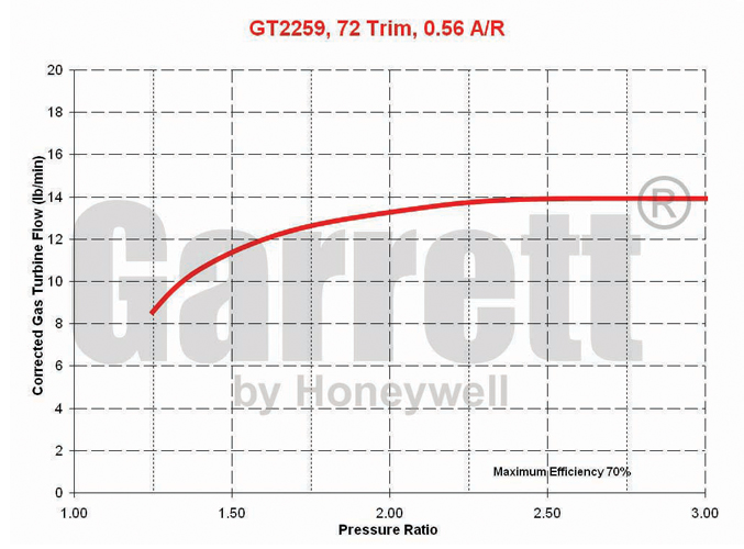

Aproveitando suas pesquisas e conhecimento sobre turbinas, o Marlus citou que está utilizando 1,6 kgf/cm2 com a turbina original do TCE. A turbina do TCE não é bem semelhante a do TCA? Pois este motor deve estar bem estrangulado (Back Pressure) em alta, certo?
Em sua opinião, qual seria a turbina mais indicada para utilizarmos entre 1,5 e 1,7 Kgf/cm2 no Sprint 4.07 TCA, sem estrangular e mantendo o torque em rotações aceitáveis?
A melhor opção seria a turbina do Sprint 4.08 (3.0 que equipa o VW 8.150 Delivery)?
Ou existe outra alternativa melhor em sua opinião?
