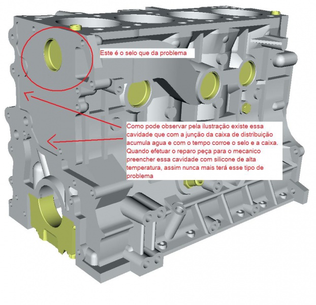

    Pessoal boa noite,
    Sou novo aqui no grupo.
    Tenho uma ranger 2010, motor 3.0 cabine dupla, e estou notando que a mesma esta baixando água do reservatório, já levei a um cç, foi trocada a tampa do reservatório e aproveitei para fazer a troca do liquido e o problema persiste, ela esta consumindo em torno de 250 ml a cada 2000 KM rodado, isso é normal? a de vocês tem algum consumo de àgua?

    Citação Postado originalmente por AndersonTirabassi Ver Post
    Pessoal boa noite,
    Pode procurar que tem algum vazamento no sistema... Pela quantidade pode ser um furo pequeno e difícil de achar. Cuidado que se a água baixar rápido o marcador de temperatura não vai acusar e você pode fundir o motor!
    Pessoal boa noite,
    Não é normal. Peça para fazerem o teste de pressão do sistema, se for alguma mangueira ou selo ele detecta mais facilmente e a tampa mesmo sendo nova, também deve ser testada.
    Quantos km tá essa Ranger?

    Citação Postado originalmente por JRoberto Ver Post
    Ja foi feito o teste de pressão na concessionaria, já troquei a tampa do reservatório, observei os selos, e por enquanto nada, vou ver se consigo levar esse final de semana em uma autorizada da MWM.
    A Ranger ta com 75000 km originais.
    Acredito que como o serviço foi feito na ccs, teste de pressão do sistema e vadação da tampa, pode-se descartar alguma coisa mais grave (junta do cabeçote, bomba d'água). Verifica o óleo veja se tá normal. Por essa quantidade que esta vazando, aposto em algum pequeno vazamento, verifique o tubo de calefação, já vi relatos que ele costuma apresentar micro furos e o líquido evapora e não deixa marcas.
    Boa sorte ai e nos mantenha informado.
    Já aconteceu comigo.... Se for o que to pensando e acho q pode ser nao é muito bom não... Primeiramente observe o reservatorio de agua.... Na parte de baixo dele proximo da saida da mangueira observe se não está ressecada... Esse ressecamento acontece por não fazer as substituições de aditivos e agua corretamente.... com o tempo e calor constante ela resseca e trinca na parte de baixo... vaza de pouquinho, mas vaza.... depois de um tempo ela trinca de vez e ai ja viu ne.... ( tive que trocar um cabeçote ) Outro fator que acontece esse vazamento ( e a mais comum) e o selo que fica entre o motor e a caixa de distribuição (sempre é ele) e não tem como ver a olho nu... Se o olho da viatura nao esta com agua e ta abaixando agua desse jeito quase que certeza que é esse o problema... O q ocasiona isso e devido uma falha de projeto onde se acumula agua ( lavar motor, passar por rios) entre as duas partes (bloco e Caixa Dist) tb o uso inadequado de aditivos contribui para isso ..... o outro fator q dependendo do tempo desse vazamento pode corroer a caixa de distribuição tb.... eu tinha umas fotos aqui mais acabei deletando... vou tentar mostra de outro jeito
