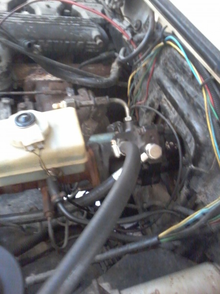

    fala Edin, blz??? Me da um help, comprei uma F100 64 q já tem o hidrobost. Vou colocar a caixa de direção hidráulica, mas to na dúvida na ligação disso tudo junto. O reservatório alimenta os 2 e liga uma mangueira da caixa no hidrobost?

    Marcel, Beleza amigo? Repara que tem uma entrada com uma linha de metal que chega direto da bomba da DH, uma saída que vai para o setor da DH e um retorno que volta para o reservatório. Coloca um Y na mangueira de retorno e conecta nesse ponto.
    Anexo 500732

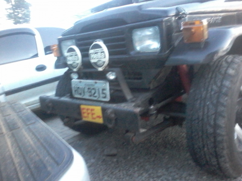

    Femil BLACKOUT
    Anexo 500817

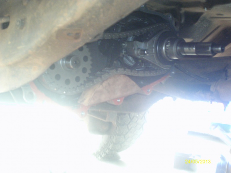

    F1000 CE do Regis com corrente na tração. Estava feliz como pinto no lixo! kkk
    Anexo 500823

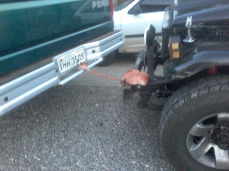

    O Maeti entendeu de fato para que servem os olhais dianteiros da Band.
    Anexo 500827
