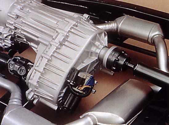

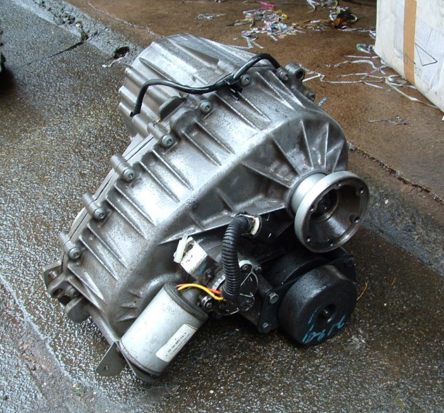

    3 Anexo(s)
    Aqui tem umas fotos da caixa de transferência das Mercedes ML W-163 (as antigas de 1997 a 2003).
    Pra quem tiver curiosidade:
    Anexo 521245
    Anexo 521246
    Anexo 521247
    Notem como a corrente fica alojada dentro da tampa. Por isso se for colocar um calço ou tensor, também terá que ser na tampa.
  • 26/01/2016, 23:09
    Edintruder
    Mas é bem legal essa caixa Sistema muito parecido ao usado nas BW4405 das Explorers automáticas. Com certeza esses modelos de tensores funcionarão sim. As costas da corrente é muito lisa, então não gera nenhum desgaste significativo no material dos tensores. Ficará 100%.
  • 26/01/2016, 23:37
    barijan
    Postado originalmente por Edintruder Ver Post
    Sim. São do mesmo fabricante, Borg-Warner. Pra ser exato, essa da ML se chama BW4409.
    São parentes próximas. Pena que a corrente não é igual, senão seria mais fácil achar.
    A BW4405 tem com duas versões de corrente, a de 1 polegada de largura e a de 1.25 polegadas, enquando a da BW4409 usa uma de 1.5 polegadas (maior = mais cara). :-x
