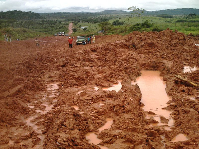

    A bruta é boa de lama! Já comprovei também!
    A foto não foi tirada por mim, mas é de um trecho conhecido meu. É um exemplo do jeito que fica a transamazonica no inverno amazonico, isso é o que temos que enfrentar:
    Anexo 433357
