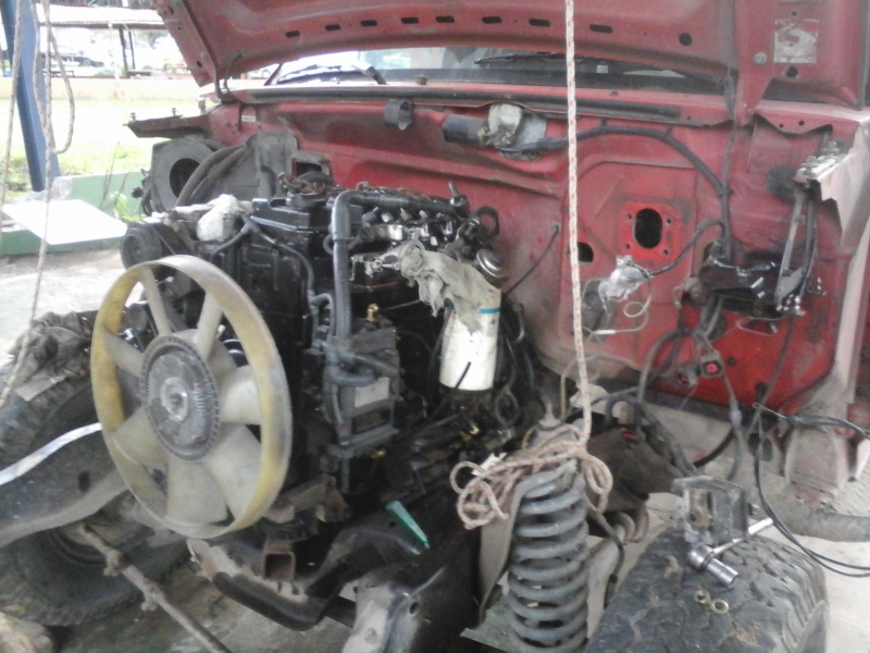

hoje tirei o MWM, e coloque o Cummins no cofre para ver como fica, amanhã é partir para os suportes dos coxins.Anexo 503687Anexo 503688esse filtro vai me dar um pouco de trabalho

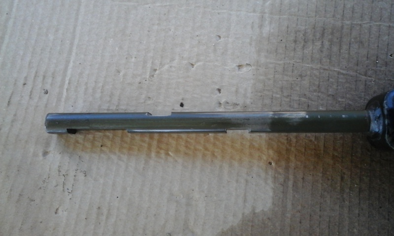

vou instalar um hidrobuster para o freio, uma barra de ligação entre as pontas do chassi, dar uma revisão geral no AC, a caixa de direção tava com um vazamento, já desmontei para uma revisão, tinha uma pequena folga no telescópico da barra de ligação da direção, vou resolver instalando umas pastilhas de polietileno para não haver contado de ferro com ferro evitando desgastes e novas folgasAnexo 503689

Robson , esse filtro que voce disse que vai dar trabalho e o de oleo do motor (que vai fixado diretamente no bloco) ou de combustivel (que vai fixado em um cabeçote , que por sua vez vai fixado no bloco) .
Se for o de combustivel , pode alterar o local dele facilmente , pode ate colocar no chassi .
