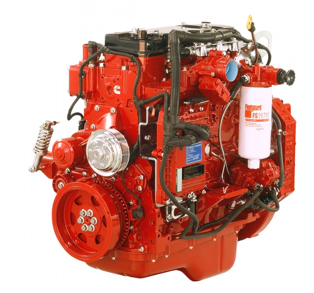

    Estou de volta, comecei a desmontar a EFE hoje, mas como vou trabalhar nela apenas nos finais de semana e feriados, a coisa vai andar meio devagar, seguem umas fotos do andamento
    f1000 com motor cummins max power-20150604_161706.jpgretirei a frente da EFE para facilitar os serviços
    f1000 com motor cummins max power-maxpower.jpgpretendo pintar o motor e deixar proximo a essa foto

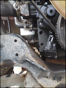

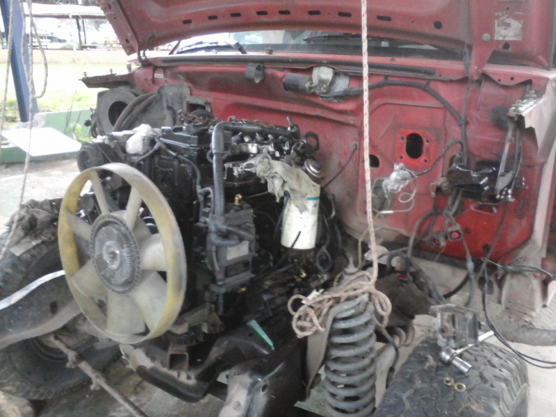

    hoje tirei o MWM, e coloque o Cummins no cofre para ver como fica, amanhã é partir para os suportes dos coxins.f1000 com motor cummins max power-img-20150606-wa0023.jpgf1000 com motor cummins max power-img-20150606-wa0025.jpgesse filtro vai me dar um pouco de trabalho

    Citação Postado originalmente por robson010203 Ver Post
    Robson , esse filtro que voce disse que vai dar trabalho e o de oleo do motor (que vai fixado diretamente no bloco) ou de combustivel (que vai fixado em um cabeçote , que por sua vez vai fixado no bloco) .
    Se for o de combustivel , pode alterar o local dele facilmente , pode ate colocar no chassi .
