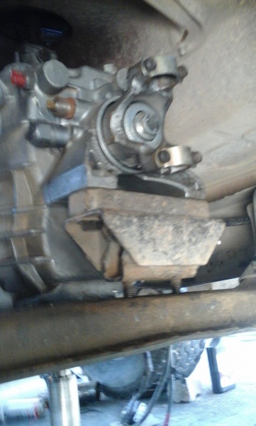

Robson, vc ja viu o filtro do Vortec V6. 'E deslocado la na frente embaixo do radiador , o oleo vai e vem por mangueiras, sera q nao da pra estudar algo parecido.
Nunca vi um sistema assim, mas vou verificar, apesar de eu preferir um sistema com menos conexões, assim é uma coisa a menos sob risco de problemas. Estive olhando lá hoje e acho que consigo subir o motor uns 3 cm, talvez seja suficiente para a troca do filtro, tenho que fazer uns testes depois
Esse negócio de adaptação é uma arte, as vezes centímetros que fazem toda a diferença.
realmente Michel, já devo ter ficado quase um dia tirando medidas para deixar o motor em uma posição que não vá dar problemas futuros e que não comprometa a manutenção.
finalmente consegui resolver a questão do filtro, levantei o motor uns 2 cm, vou instalar os coxins do cargo 815, tenho que por um calço no coxim do cambio também. Seguem umas fotos
