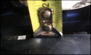

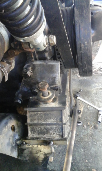

    finalmente consegui resolver a questão do filtro, levantei o motor uns 2 cm, vou instalar os coxins do cargo 815, tenho que por um calço no coxim do cambio também. Seguem umas fotos

    Citação Postado originalmente por robson010203 Ver Post
    f1000 com motor cummins max power-20150613_141150.jpgf1000 com motor cummins max power-20150613_141111.jpgf1000 com motor cummins max power-20150613_141052.jpgf1000 com motor cummins max power-20150613_141328.jpgf1000 com motor cummins max power-20150613_141256.jpg
    como ficou para trocar o filtro de oleo ? na f250 é super ruim de trocar !

    Citação Postado originalmente por BrunoDallanora2013 Ver Post
    Não vai ser muito fácil, o espaço para "manobras" é pouco, depois que for colocado a saia interna do para lamas ficará uns 10 cm entre ela e o filtro
