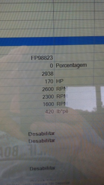

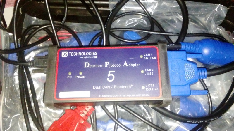

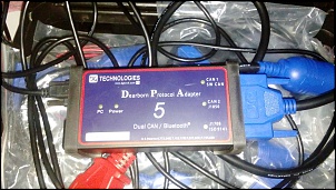

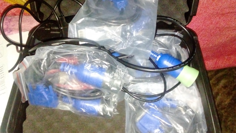

    Pessoal desculpa a demora em atualizações, o serviço ta muito por aqui, porém tenho mais alguns detalhes que fiz: chegou meu aparelho para programação, fiz o desbloqueio do sensor de velocidade, porém nem tudo são flores, a calibração que e cara instalou pra mim é de um caminhão ford cargo 1517e, tenho que comprar uns cds com banco de dados da cummins para fazer a atualização, a caixa de direção começou a vazar novamente pelo retentor do eixo pitman, comprei um retentor sabó, nas medidas do original (esse eu não encontrei para comprar) vou trocar, se não resolver, vou comprar logo uma caixa de direção da f250.
    Fiz uma viagem com ela no mês passado, ainda não tinha desbloqueado o sensor, tava limitado a 120km/h, e não passava de 2000rpm, deu uma média de 8.4 km/l.

    Robson, me explica mais sobre essa programação.
    Você está programando a ECU? Que aparelho é esse? Onde comprou?
    Agradeço

    esse aparelho eu comprei no Aliexpres, ele é um adaptador para comunicação com o módulo, e mais usado para a linha diesel media e pesada, com o software da Cummins, eu consigo fazer as alterações de nível de concessionária, ele pode ser usado em outras marcas de motor e cambio também, só depende de software específico para cada marca
