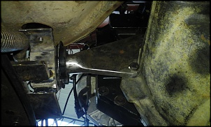

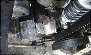

    O motor já está fixado no lugar, agora tenho que remover ele para a pintura, e fazer o isolamento do da parede corta fogo, na proxima semana vou procurar a tinta, encontrei umas para alta temperatura, porém nenhuma vermelha. Depois posto umas fotos, estão no celular e está descarregado.

    umas fotos dos suportes do motor:
    f1000 com motor cummins max power-20150620_161036.jpgf1000 com motor cummins max power-20150620_161007.jpg
    f1000 com motor cummins max power-20150619_103832.jpgf1000 com motor cummins max power-20150620_160857.jpg
