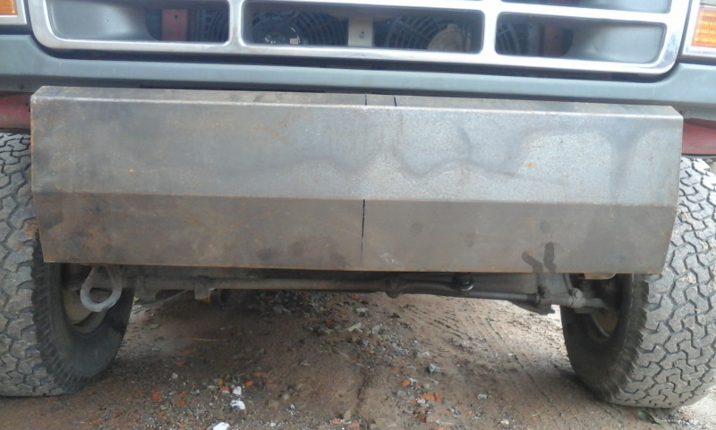

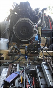

    como ainda não funcionei o motor, parti para algumas melhorias que estavam engavetadas: para choques customizados e adaptação do velocímetro para o cambio, como tenho um cambio eaton FSO4505 semi novo, decidi por instalar ele mesmo, a bateria também já foi instalada, seguem algumas fotos:
    Anexo 494110Anexo 494111Anexo 494112Anexo 494113Anexo 494114Anexo 494116Anexo 494117

    Esse parachoque dianteiro ficou irado!!! Perfeito!

    Obrigado Edim, vindo de alguém com o seu conhecimento me deixa com mais vontade de terminar logo, ainda falta muito, e eu só trabalho neles no fim de semana, mesmo assim tive que parar hoje para socorrer um cliente que teve problemas com uma câmara de um açougue cheia de carnes, desse modo as coisas andam bem devagar com as melhorias

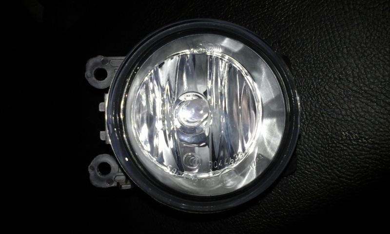

    obrigado Rodrigo, eu pretendo instalar nele 4 faróis de led, 2 com 30º e 2 com 60º ligados em conjunto com a luz alta e baixa respectivamente.

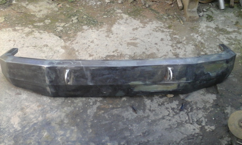

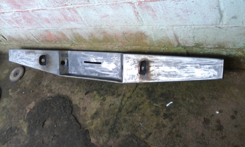

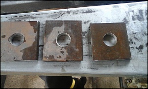

    hoje foi mais um dia para desligar o celular e adiantar um pouco os para choques,
    f1000 com motor cummins max power-20150315_092346.jpgfuração da chapa para os olhais dos para choques
    f1000 com motor cummins max power-20150315_093549.jpgchapas cortadas depois de furadas
    f1000 com motor cummins max power-20150315_095454.jpgum arredondamento prévio em um lado de cada chapa

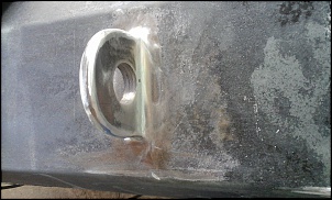

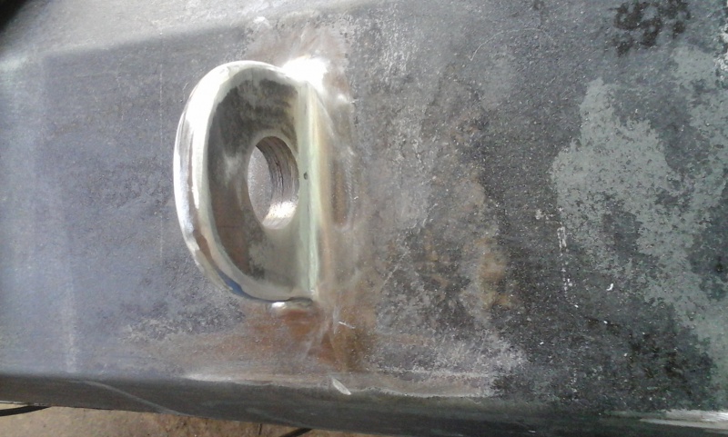

    f1000 com motor cummins max power-20150315_112648.jpgsoldadas nos para choques
    f1000 com motor cummins max power-20150315_150347.jpgum acabamento feito com "disco flap" grana 120

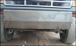

    f1000 com motor cummins max power-20150315_112812.jpgaspecto do para choques traseiro

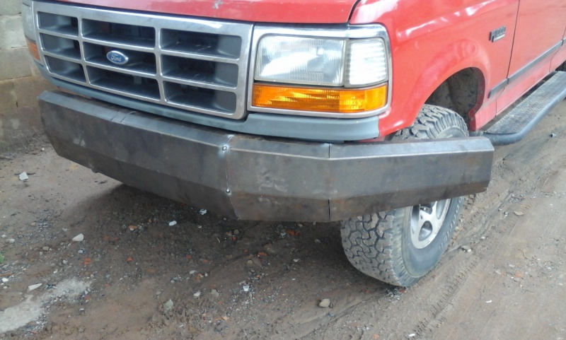

    f1000 com motor cummins max power-20150315_150513.jpgo dianteiro ficou assim

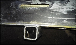

    f1000 com motor cummins max power-20150315_174722.jpgesse é um suporte para o engate removível, a medida interna é 50 mm vou usar uma barra de ferro maciço para o engate.
